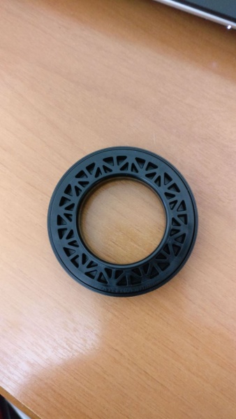

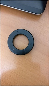

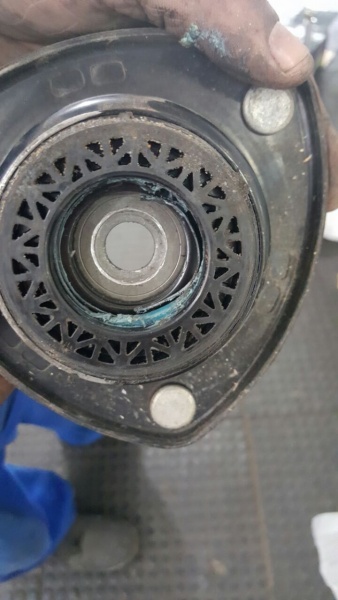

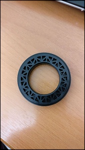

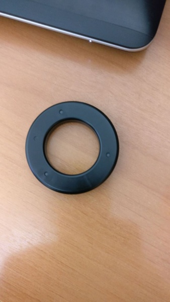

    Anel do batente do amortecedor dianteiro:
    Como TODAS as viaturas uma hora começam a apresentar o sintoma do barulho crônico nas caixas de rodas dianteiras, segue o nome da peça que parece um anel de plástico (deveria ser de metal) que chamamos de "rolamento" do batente do amortecedor dianteiro.
    Muitos casos de barulhos "incontráveis" parecem surgirem desse dito cujo. Suspeita-se de buchas da barra estabilizadora, coxins da bandeja, diferencial, motor, cambio, BIELETAS e até amortecedores (hastes). Mas pode ser o barulho oriundo desses singelos aneis:
    Nome no Partsouq: FRONT SHOCK ABSORBER BEARING
    GV3 2009 - Perfumarias e Lift 1 1/4" feito em casa-gv3-batente-amortecedor-dianteiro-estragado.jpg GV3 2009 - Perfumarias e Lift 1 1/4" feito em casa-gv3-anel-do-batente-amortecedor-dianteiro-codigo-da-peca.jpg
    GV3 2009 - Perfumarias e Lift 1 1/4" feito em casa-gv3-anel-do-batente-amortecedor-dianteiro-1.jpg GV3 2009 - Perfumarias e Lift 1 1/4" feito em casa-gv3-anel-do-batente-amortecedor-dianteiro-2.jpg
    O ponto aqui é que podemos trocar apenas o par desses anéis por volta de R$ 40 ao invés de trocar os dois caríssimos batentes!! O ideal seria adaptar algum de metal..
    Contribuição: Eduardo Grupo Zap GV3 Brasil

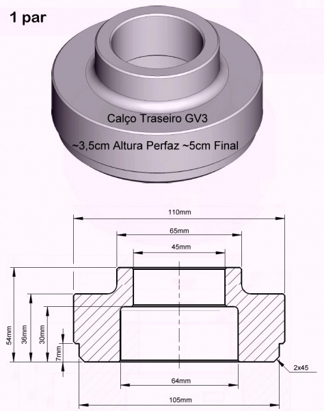

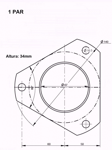

    Coloco abaixo os projetos de tudo para quem quiser se divertir tb! Revi e atualizei mais algumas medidas, apenas estéticas.
    Anexo 542227
    Anexo 542228 Anexo 542230[/QUOTE]
    Olá Chuva,
    Esse calço menor, de 36mm, do projeto da esquerda, eleva o carro em 5cm, sabe se também provoca o avanço da roda traseira a ponto de precisar do suporte da 4sport? Ele casaria bem com calços dianteiros de 32mm.
    Estive pensando em fazer um calço de 32mm, já que o meu dianteiro é nessa medida. No projeto do calço menor, o cilindro interno de 64mm de diâmetro está com 30mm de altura. Para diminuir a altura do calço para 32mm creio que teria que diminuir a altura desse cilindro interno. Qual seria a altura mínima para não ter problema de encaixe?
    GV III 2012, lift de 32mm, General Grabber AT 225/65R17
