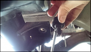

    Brincadeira do dia..
    Sanar o barulho chato pra KCT que a muito tempo percebia..
    Se eu soubesse tinha feito isso a muito tempo.. mas como sempre as condições me pareceram boas, nunca havia desmontado.
    Ajuste ou Troca das DUAS buchas da barra estabilizadora!!
    É um treco chato e muitos mecas de zuki dizem que é "normal" a suspensão dianteira fazer barulho. Conversando com uma galera e com a dica do Xará Ricardo decidi desmontar as ditas e verificar o estado.
    Elas parecem boas e não há sintoma visível de desgaste, mas com certeza tem jogo.
    A troca das buchas é muito simples, mas como eu ainda não as comprei, fiz um "ajuste" tabajara, pra variar..

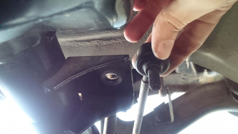

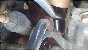

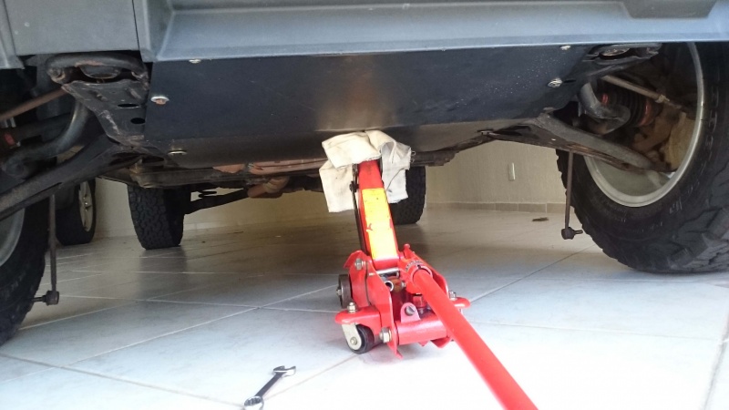

    Com a frente do carro levantada pelo meio, para quase tirar as duas rodas do chão, vc consegue facilmente retirar as duas porcas superiores das duas bieletas, para não tensionar a barra estabilizadora e conseguir acesso as buchas.
    GV3 2009 - Perfumarias e Lift 1 1/4" feito em casa-gv3-liberacao-do-peso-da-barra-estabilizadora.jpg GV3 2009 - Perfumarias e Lift 1 1/4" feito em casa-gv3-soltura-das-bieletas-com-o-frente-suspensa.jpg

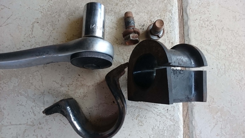

    Em seguida só soltar os dois parafusos chave 14 com catraca para retirar a abraçadeira das buchas:
    GV3 2009 - Perfumarias e Lift 1 1/4" feito em casa-gv3-soltura-das-abracadeiras-da-barra-estabilizadora.jpg GV3 2009 - Perfumarias e Lift 1 1/4" feito em casa-gv3-itens-da-barra-bucha-2-parafusos-chave-14-e-abracadeira-justa.jpg

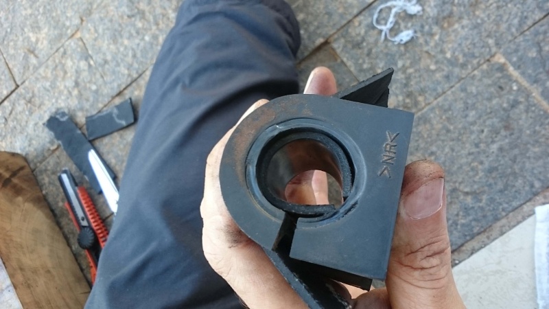

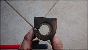

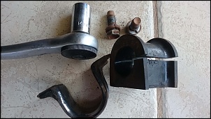

    Estado aparente de uma bucha. Nada de anormal, teoricamente:
    GV3 2009 - Perfumarias e Lift 1 1/4" feito em casa-gv3-bucha-da-barra-estabilizadora-velha-e-com-folga.jpg

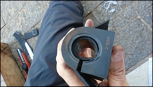

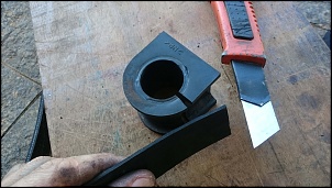

    Primeiramente eu queria colocar mais borracha no circuito para eliminar folga, mas como as buchas são bem apertadas, fica praticamente impossível colocar um pedaço de borracha a mais de 1mm, como na tentativa da foto abaixo:
    GV3 2009 - Perfumarias e Lift 1 1/4" feito em casa-gv3-ideia-para-aperto-de-bucha-nao-deu-certo-muita-borracha-.jpg

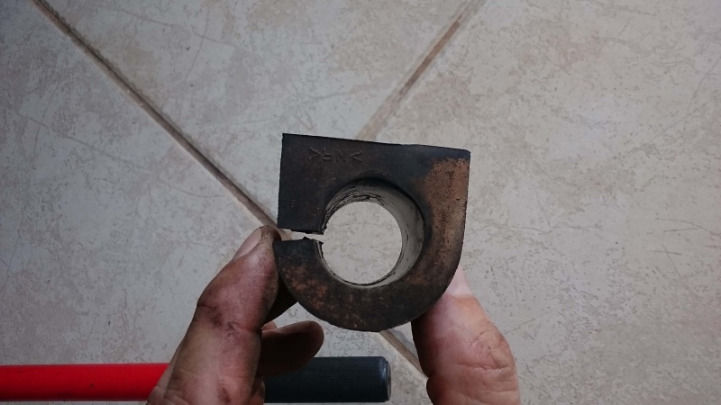

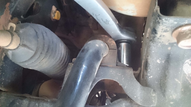

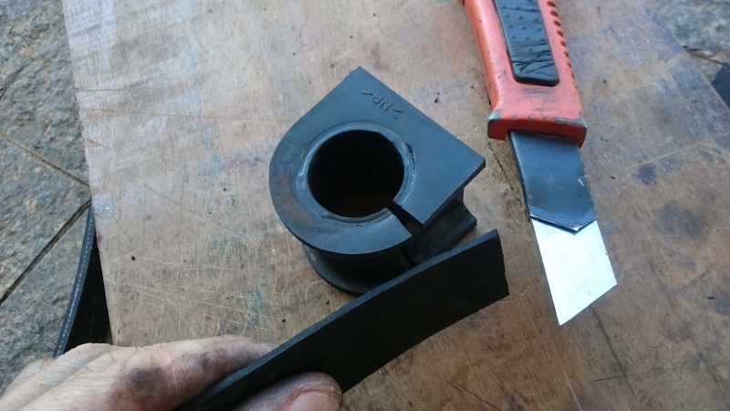

    Mesmo com graxa em tudo não foi possível colocar tanta borracha, dai a solução foi tirar de 2 a 3 mm da parte da emenda da própria bucha e colocar um pedaço de 30x30x2mm de borracha entre a abraçadeira e o topo da bucha.
    GV3 2009 - Perfumarias e Lift 1 1/4" feito em casa-gv3-solucao-final-de-ajuste-da-bucha-da-barra-estabilizadora-retirada-de-3mm-na-juncao-da-borr.jpg
    Observe como a fenda original da bucha ficou mais aberta. Isso quer dizer que quando a abraçadeira for apertada o diametro do orifício a menor vai apertar melhor a barra. A borracha a mais cortada pequena entre a abraçadeira e a bucha original já centraliza e alinha todo o sistema ao se apertar os parafusos.
    Como pode uma coisa tão simples e ridícula fazer tanto barulho!!
    Vou fazer uns testes por um tempo, mas quem tiver o sintoma de barulho chato na suspensão dianteira ao virar bastante o volante em X, vale a pena a troca do par dessas buchas. Parece q 60 reais cada.

    Muito bom Chuva!!! Parabéns pela dica!!!
    Citação Postado originalmente por Chuva Ver Post
