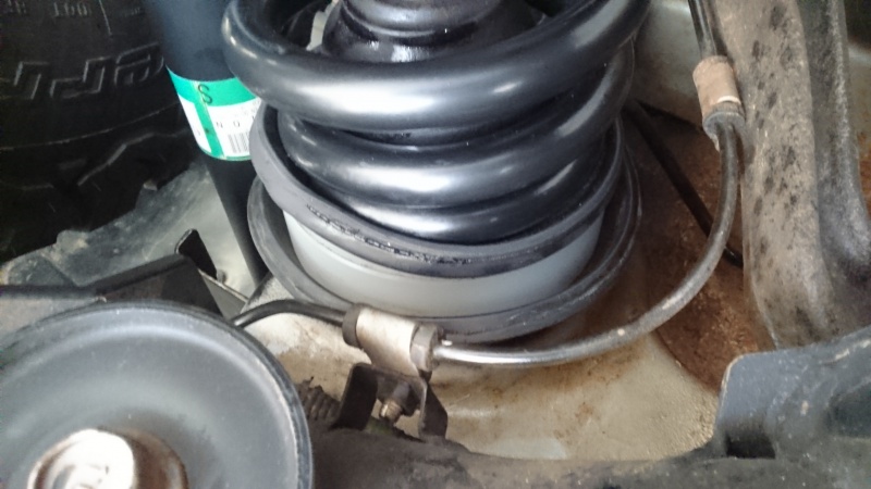

    Brincadeira do dia..
    Achar uns barulhos na suspensão traseira..
    Desmontei tudo na traseira e dei uma olhada nos calços.. estavam intactos.. aproveitei e coloquei uma borracha q tinha sobrando pra subir mais um cm..
    OBS: aproveitei e medi de novo aquele encaixe de ferro do carro, na parte superior que acomoda a borracha da mola, local onde o calço tem q encaixar. Ele tem 3 CM de altura x 6,3 cm de diametro, ou seja, o furo central da altura do calço traseiro que projetarem tem q ter pelo menos essas medidas.
    Borrachas de opala pra bundinha mais arrebitadinha..
    GV3 2009 - Perfumarias e Lift 1 1/4" feito em casa-gv3-v6-calco-de-borracha-do-opala-mais-sobre-o-batente-traseiro-2.jpg GV3 2009 - Perfumarias e Lift 1 1/4" feito em casa-gv3-v6-envelopamento-final-2-.jpg

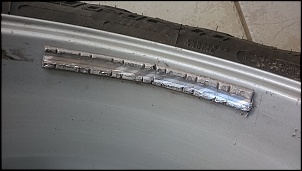

    Mas o barulho era realmente nas rodas novas do carro.. os pesos de chumbo do balanceamento..
    GV3 2009 - Perfumarias e Lift 1 1/4" feito em casa-gv3-v6-chumbo-comido-pelo-braco-de-suspensao-traseiro-em-aro-16.jpg

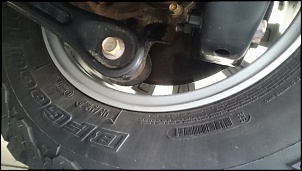

    Em valetas o braço da suspensão traseira, ao participar do movimento da subida da roda, chega no limite e perto da circunferência da roda aro 16 do offset do civic. Na foto abaixo o ponto de encontro é sob o maior parafuso q se vê:
    GV3 2009 - Perfumarias e Lift 1 1/4" feito em casa-gv3-v6-pequena-distancia-entre-os-chumgos-e-o-braco..jpg
    Ou se coloca o chumbo mais pra dentro na roda ou se usa chumbo não auto-adesivo. Retirei todos e recolei 2cm mais pra dentro na mesma área com fita dupla face decente. Não sei se perdi o balanceamento.

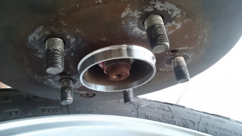

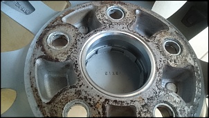

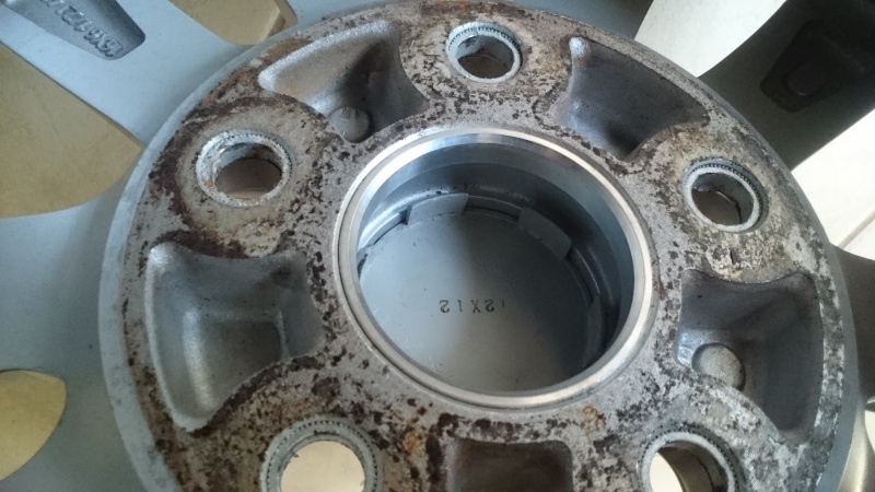

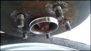

    Fechando a novela dos aneis centralizadores de roda com furo 64.1mm para cubo de roda gv3 de 60.1mm
    GV3 2009 - Perfumarias e Lift 1 1/4" feito em casa-gv3-anel-especifico-60-64mm-para-roda-de-civic-2-.jpg GV3 2009 - Perfumarias e Lift 1 1/4" feito em casa-gv3-anel-especifico-60-64mm-para-roda-de-civic-1-.jpg
    No carro entra certinho.. já na roda na roda.. tive q bater um pouquinho senão não vai até o fundo..
