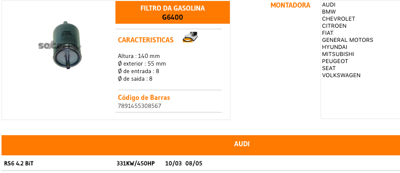

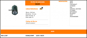

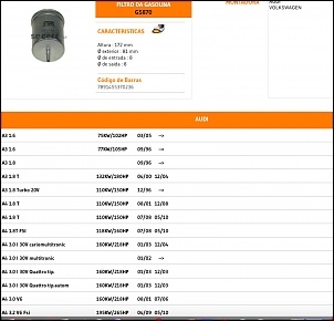

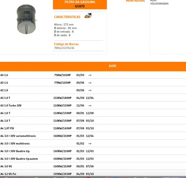

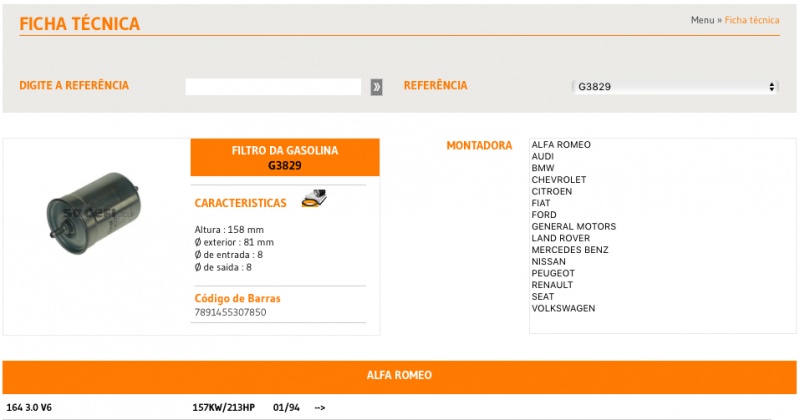

    Não sei se no impresso da caixa do filtro ha alguma especificação especial para o filtro em relação ao combustível, mas se você olhar no site da Fram não há qualquer distinção entre esse G6400 e o G5870 que não sejam diâmetro e comprimento. Note que o escolhido por você é mais curto e mais magro que o do Gol turbo apesar de ser adotado por um motor de 450hp..
    GV3 2009 - Perfumarias e Lift 1 1/4" feito em casa-captura-de-tela-2017-03-01-22.35.13.png
    Citação Postado originalmente por Osmar Junior Ver Post
    Chuva, este filtro esta parecendo esse do Golf turbo G-5870.
    Me diz uma coisa, como você consegue passar aquele anel com Ø maior pela mangueira?
    Esses filtros são para aquelas travas de engate rápido !!! tentei passar pela mangueira de 8mm e não consegui passar aquele anelzinho do filtro !!! Pensei em fazer um chanfro no anel para facilitar a entrada, mas ainda não tive tempo de mexer nisso !!!
    Estava pensando em colocar o FRAN G-6400 que é para mangueira normal, mas fiquei com medo que esse filtro esta escrito "somente para uso com gasolina" e nossa gasolina ultimamente esta quase mais alcool que gasolina !!! rsrsrsrsrsrs
    Sei que o álcool em contato com o alumínio cria um "gel" uma meleca que entope o filtro e os bicos !!!

    Show! Valeu!
    Citação Postado originalmente por Chuva Ver Post
    Oi amigo.. então.. acho q achei o codigo do filtro no nome da foto.. kkk

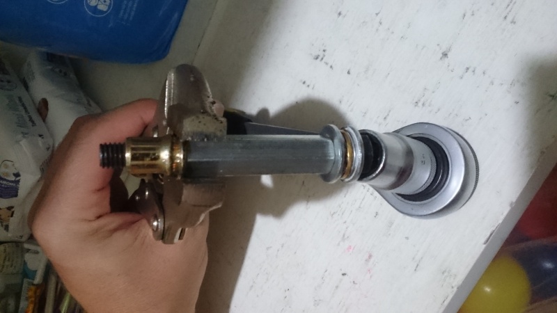

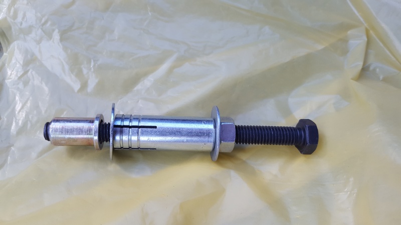

    Hj recebi o rolamento pra fazer a "rebitadeira" funcionar melhor.. ficou bem mais macia com a chave catraca, mas na ponta o rebite continua fazendo movimentos indesejados..
    Viva o alicate de pressão! ele segura pela pontinha o rebite pra dar aperto nas primeiras voltas e segura tb a porca grande.. funcionou!! muito rápido pra rebitar com o rolamento, fica a dica.

    comprei o rolamento tambem, vou montar um esquema igual ao seu chuva, e tambem vou bolar outros protetores em breve.

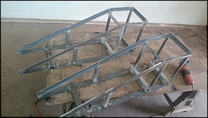

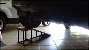

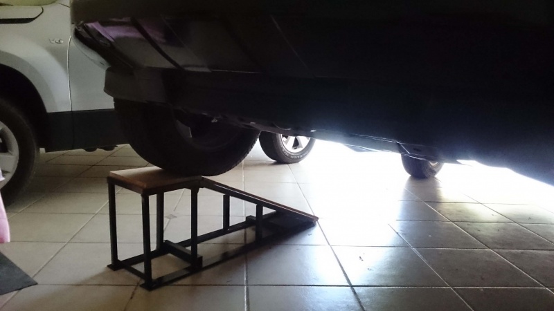

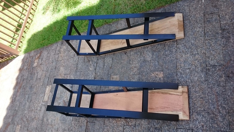

    Posta suas rampas ai.. to fazendo umas tb.. dei uma lixada tosca, dei primer e pintei de preto.. só faltam as tábuas..
    Vou testar com uma kombi cabrita (so a carorceria pesa 600kg) de peso pra ver se o treco desmonta.. kkk
    [ ]s
    GV3 2009 - Perfumarias e Lift 1 1/4" feito em casa-dsc_0001.jpg

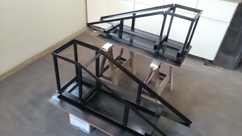

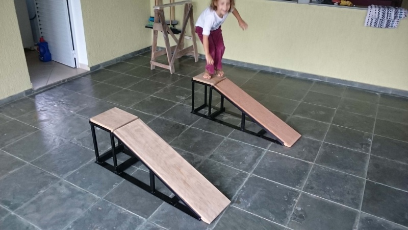

    Bom,

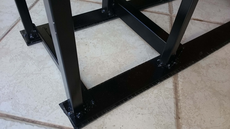

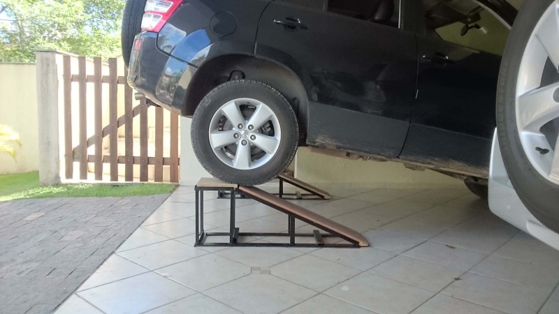

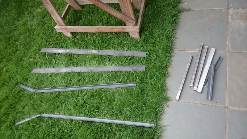

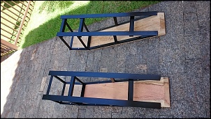

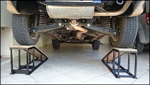

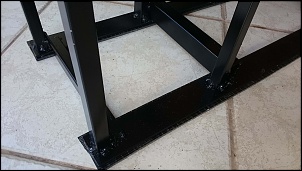

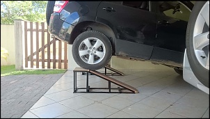

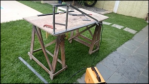

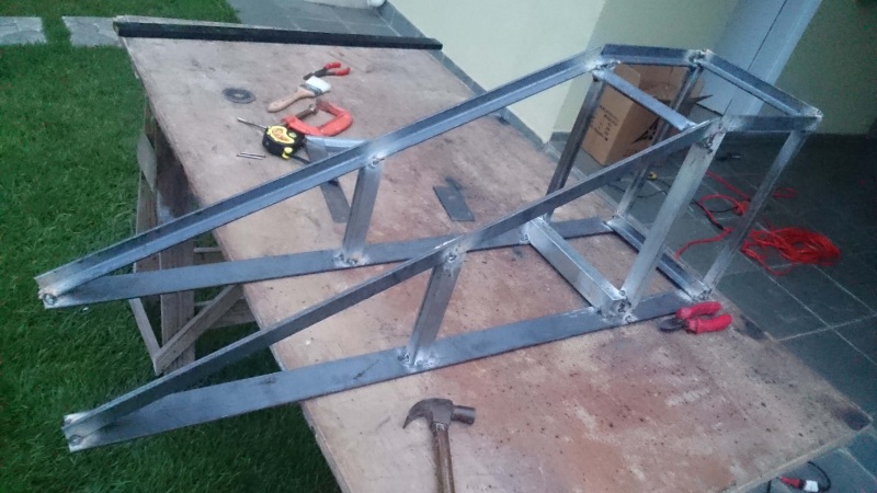

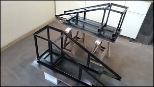

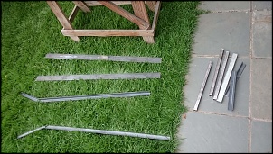

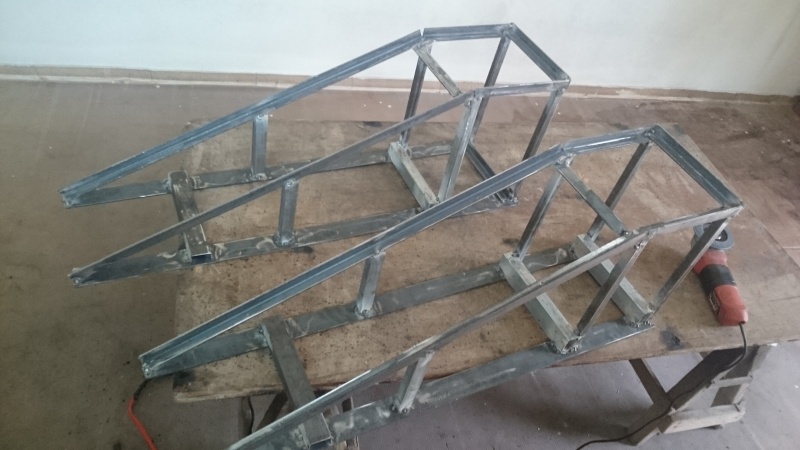

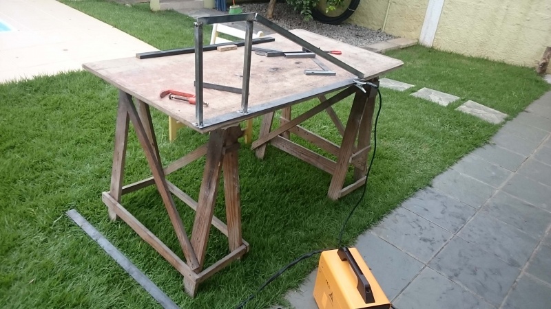

    Projeto de rampa finalizado! Segue a sequencia para quem quiser fazer tb.
    A idéia é ter algo que facilite a vida sob o carro.. copiei a estrutura de uma no ml e quis aproveitar os retalhos disponíveis.. as madeiras são de quase 1m x 25cm e 4cm de espessura (para não rachar). Sob as barras chatas da base colei uma borracha pra não andarem na cerâmica.
    GV3 2009 - Perfumarias e Lift 1 1/4" feito em casa-rampa-automotiva-01-.jpg GV3 2009 - Perfumarias e Lift 1 1/4" feito em casa-rampa-automotiva-02-.jpg
    GV3 2009 - Perfumarias e Lift 1 1/4" feito em casa-rampa-automotiva-03-.jpg GV3 2009 - Perfumarias e Lift 1 1/4" feito em casa-rampa-automotiva-2-.jpg
    GV3 2009 - Perfumarias e Lift 1 1/4" feito em casa-rampa-automotiva-3-.jpg GV3 2009 - Perfumarias e Lift 1 1/4" feito em casa-rampa-automotiva-5-.jpg
    GV3 2009 - Perfumarias e Lift 1 1/4" feito em casa-rampa-automotiva-7-.jpg GV3 2009 - Perfumarias e Lift 1 1/4" feito em casa-rampa-automotiva-8-.jpg
    GV3 2009 - Perfumarias e Lift 1 1/4" feito em casa-rampa-automotiva-9-.jpg GV3 2009 - Perfumarias e Lift 1 1/4" feito em casa-rampa-automotiva-11-.jpg
    Vou por um caibro 5x5cm como batente de fim de base pra encostar o pneu. Acabou ficando com 45cm de altura e pra subir tem q embalar, tem q ter um batente.
    Ao subir tanto a frente quanto a traseira os ferros não mexeram, contorceram e não ouvi nenhum pingo de solda soltando.. kkk acho q a madeira segura muito o peso durante a subida.. A base de pneu com 4 ferros formando um banquinho era minha dúvida de segurar o peso do carro, mas comparando com outros modelos parece que ficou bem firme.. as rampas nem se mexem durante a subida do carro.
    O ideal e facilidade poderia ser uma rampa de madeira msm, mas quis aproveitar a ferragem q ia jogar fora.
    Custo total se fosse comprar tudo, ferro e madeira chuto no máximo 150 reais as duas rampas pintadas e com a madeira..

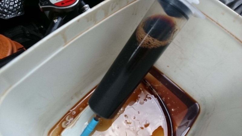

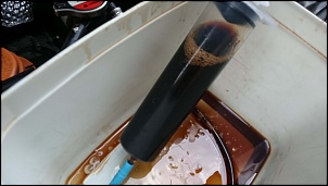

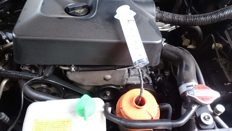

    Outra brincadeira do dia pra ficar documentado..

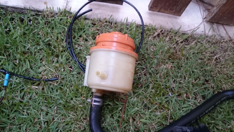

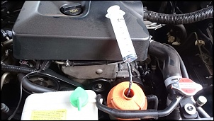

    Troca parcial de óleo ATF DM da Direção hidráulica..

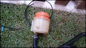

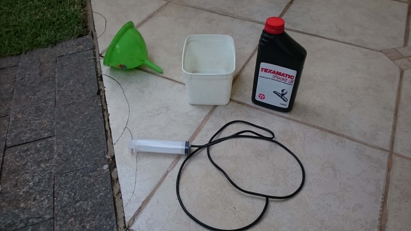

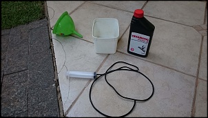

    Copiando uns vídeos do youtube com a retirada parcial do óleo pelo reservatório, tb consegui tirar na seringa, sonda uretral e um pedaço de 50 cm de "mangueirinha" (capa de cabo de rede par trançado) uns 300 ml de óleo velho. Soltei as abraçadeiras com alicate e retirei mais 100ml. Medi numa garrafinha de meio litro que faltou pouco pra encher.
    GV3 2009 - Perfumarias e Lift 1 1/4" feito em casa-gv3-troca-de-oleo-atf-dh-1.jpg GV3 2009 - Perfumarias e Lift 1 1/4" feito em casa-gv3-troca-de-oleo-atf-dh-2.jpg
    Tirei o reservatório e como não consegui abrir taquei bastante detergente liquido dentro e limpei com a pressão de uma mangueira de quintal, lavando bem em todos os sentidos de todos os 3 orifícios. O filtro q estava cheio de partículas pretas ficou bem branquinho..enxaguei bem pra não deixar resíduo de sabão.
    GV3 2009 - Perfumarias e Lift 1 1/4" feito em casa-gv3-troca-de-oleo-atf-dh-4.jpg
    Remontei tudo e recoloquei os 300 ml de atf novinho (bem vinho). Circulei o motor e o volante para misturar o óleo velho e depois retirei mais uns 300 ml misturado de novo. Recoloquei com óleo novo novamente e o resultado foi satisfatório. Troquei por final uns 700ml. Tinha apenas quase um litro de óleo novo tipo Dexron III recomendado.
    A cor final de vinho transparente não se compara com o que estava antes. Carro com 123kkm e acho q nunca foi trocado. Estava bem preto e contaminado. Como puxei sugando a mangueira comprida do cabo de rede acabei sentindo o gosto e a textura do óleo (quem tá na chuva é pra e molhar!!kkk). O óleo quase não tem gosto mas a textura parecia que tinha areia no óleo de tanto fragmento contido (os mesmos do filtro do reservatório). Depois da troca não havia mais resíduo algum.
    GV3 2009 - Perfumarias e Lift 1 1/4" feito em casa-gv3-troca-de-oleo-atf-dh-3.jpg
    Durante as trocas liguei o carro e girei muito o volante por uns 30s. O sistema não pode ficar seco de óleo. Nos finalmentes deixei novamente com o carro no plano o óleo novo na linha do limite máximo do reservatório (assim se evita sons de borbulhas por falta de óleo).

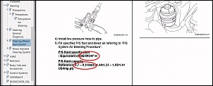

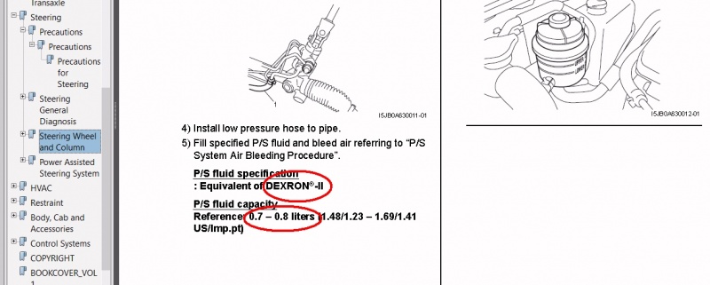

    Dificil mas acabei de achar a qtdade de óleo que cabe no sistema. Sugerem Dexron II e de 700 a 800ml mesmo no sistema inteiro! Por isso ficou vinho transparente! Devo ter trocado pelo menos de final uns 600ml.
    Tomara q dure bastante.. agora só falta fazer nos outros.. aaaaaaaaaa

    Aí Chuva, a rebitadeira tabajara.
    O desafio vai ser operar isso sem elevador. A conferir.
    Oi meu caro, segue o fim da saga da rebitadeira... kkkk

    O buraco para o rebite M8 tem q ser de aprox. 11mm. Como eu já tinha aberto mais esses dois buracos centrais, foi só dar uma empurradinha com o martelo..
    GV3 2009 - Perfumarias e Lift 1 1/4" feito em casa-gv3-colocalao-co-martelo-do-rebite-porca.jpg GV3 2009 - Perfumarias e Lift 1 1/4" feito em casa-img-20170305-wa0009.jpg
    O aperto se deu muito facilmente e acho q o rolamento minúsculo matou a charada.. um parafuso mais curto e uma porca alta simples só para segurar com a chave já dão conta do recado. Abaixo tb os parafusos usados para segurar a chapa. São pqnos, mas ficou td firme.

    ficou 10! e aquela pequena testando a resistência da rampa??? rs
