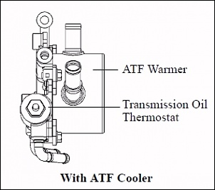

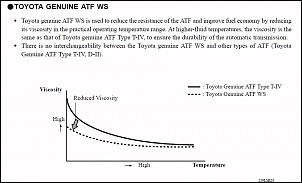

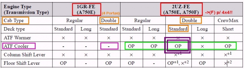

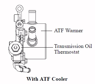

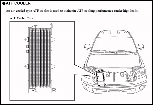

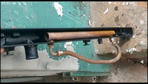

    GV3 V6 Radiador de óleo de Câmbio Automático
    Mais um assunto com vastos detalhes que atormentam donos de V6.
    Há muitos carros mais simples que possuem radiador de óleo de cambio, como os jeep, a Tucson, etc.
    Na 2.0 o câmbio não esquenta tanto e não há realmente necessidade de se melhorar o sistema de arrefecimento desse óleo, que aquece na temperatura do motor em seu ápice de calor.
    Na V6 há relatos de cheiro forte quando se força o carro. O que é meio dificil pois o carro já deslancha bem sem necessidade de se afundar o pé. Mas em estrada esmirilhando e em trilhas o cheiro aparece.
    Há locais no motor da V6 que temos mais de 130 graus. No scanner acompanhando o fluido de arrefecimento do radiador convencional fica na faixa de 102 graus e o cambio chega por volta disso tb, um pouco menos apenas.
    Considerando tb que o cambio A750 de toyota hilux da v6 tem originalmente um radiador de calor grande nas hilux (abri vários capôs), a idéia era copiar o que os projetistas zukis esqueceram de fazer.
    Já que o tubo de resfriamento original zuki dentro da caixa plástica do radiador PARECE ser um fiasco:
    GV3 2009 - Perfumarias e Lift 1 1/4" feito em casa-gv3-radiador-de-calor-de-fluido-de-cambio-atf-dentro-da-caixa-plastica-inferior-do-radiador-.jpg
    Estudando o assunto a tabela abaixo é auto explicativa, onde no motor mais parecido com o da V6 o radiador adiciona é FACULTATIVO.
    GV3 2009 - Perfumarias e Lift 1 1/4" feito em casa-motor-toyota-1gr-fe-4.0-mais-parecido-com-o-da-gv3-usa-cambio-a750e-tabela-cooler.jpg
    Mas o pior ainda está por vir:
    Para o radiador da hilux funcionar na gv3 v6 é necessária uma válvula, que com certeza não é barata:
    GV3 2009 - Perfumarias e Lift 1 1/4" feito em casa-motor-toyota-1gr-fe-4.0-mais-parecido-com-o-da-gv3-usa-cambio-a750e-3.jpg GV3 2009 - Perfumarias e Lift 1 1/4" feito em casa-motor-toyota-1gr-fe-4.0-mais-parecido-com-o-da-gv3-usa-cambio-a750e-4.jpg GV3 2009 - Perfumarias e Lift 1 1/4" feito em casa-motor-toyota-1gr-fe-4.0-mais-parecido-com-o-da-gv3-usa-cambio-a750e-5.jpg
    MANUAL CAMBIO A750 HILUX!!!
    GV3 V6 A750E (radiador de calor).pdf
    ASSIM, a conclusão foi a seguinte:
    Caso o proprietário tenda a instalar o apetrecho um radiador de calor menor e mais simples, sem o uso da válvula especial, poderia funcionar em série com o radiador original.
    Fica a dica!

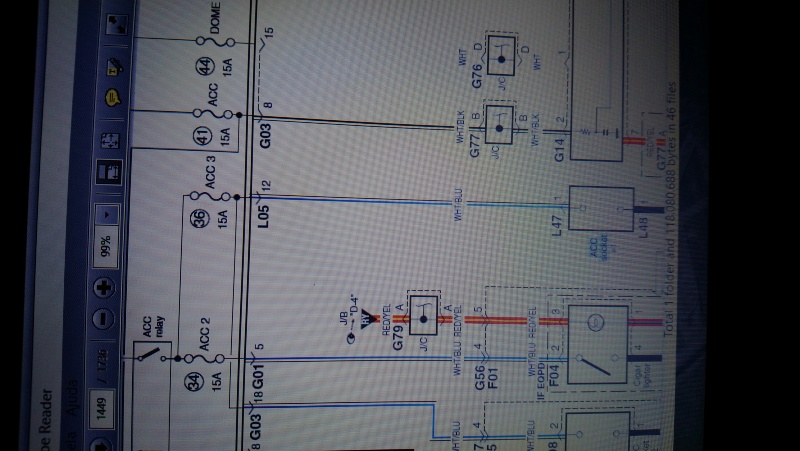

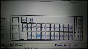

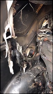

    GV3 alimentação de Soquetes (tomadas 12V)
    Não é o primeiro caso nem o último, mas ao se sobrecarregar acima de 120W de potencia na soma das 3 tomadas 12v do carro a fiaçao aquece e derrete ocasionando acidente, e o super fusível não queima!! Tai um "defeito" bobo mas critico se não tomar cuidado do carro.
    O fusivel em questão é unico para os 3 soquetes:
    GV3 2009 - Perfumarias e Lift 1 1/4" feito em casa-gv3-fusivel-porta-malas-1-.jpg GV3 2009 - Perfumarias e Lift 1 1/4" feito em casa-gv3-fusivel-porta-malas-2-.jpg
    GV3 2009 - Perfumarias e Lift 1 1/4" feito em casa-gv3-fogo.jpg
    Conclusão:
    Se a corrente total para os 120w para os 12v do carro são na teoria de 10Ah, pq colocaram um fusivel de 15Ah?
    A ideia é então trocar esse fusivel original por um menor a fim de que queime antes de tornar a fiação em resistência de chuveiro..

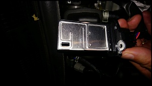

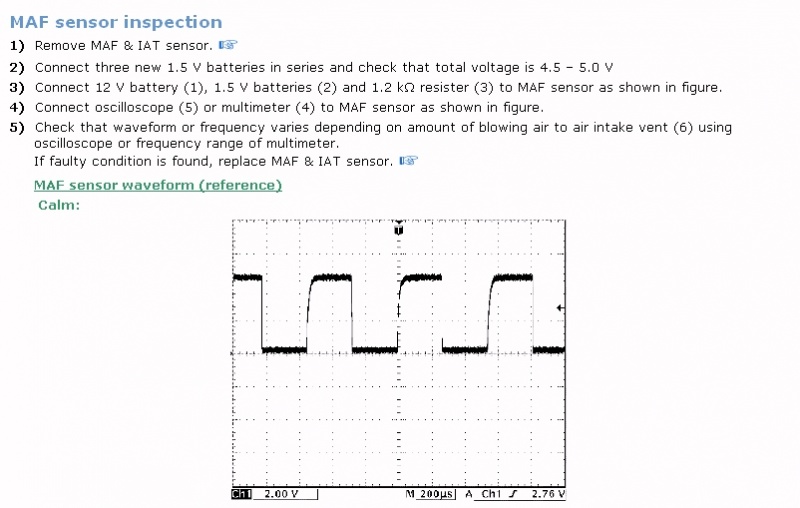

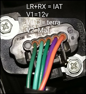

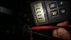

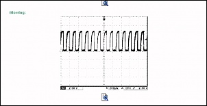

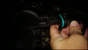

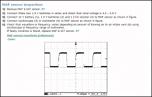

    GV3 MAF
    Dispositivo do sistema de injeção que envia os parâmetros numéricos aproximados de 2.0 e 3.2 para carros aquecidos e em ponto morto, nas versões de motor L4 e V6 respectivamente.
    A média de uma V6 por exemplo é 3.4. Alguns carros dão 3.8, 4.4 e ate 5.0 o carro se comporta normalmente.
    Passou de 5.5 ja surgem falhas e erros na injeção, geralmente de mistura rica.
    O sintoma de falha que o medidor de fluxo de ar nas GV3s costuma deixar com mais frequencia é o carro com marcha lenta alterada quando está com mal funcionamento.
    NA GRANDE MAIORIA DOS CASOS é apenas sujeira. Peguei carro que dava 18!! depois de limpar com limpa contato ficou com 6.8, mas ainda com falhas. Dai a saga abaixo para tentar sanar o problema do amigo.
    Levantamento de dados:
    Em ambas as versões e em muitos carros asiáticos nosso modelo já é o digital de família 5 para cima e apresenta 5 fios, sendo 2 do sensor de temperatura do coletor (INTAKE AIR TEMPERATURE) e 3 do Medidor de Fluxo de Ar propriamente dito.
    Há relatos de GV3 V6 3.2 rodando com MAF de GV3 L4 2.0! Dai seguem os detalhes da L4 para quem for tentar:
    GV3 2009 - Perfumarias e Lift 1 1/4" feito em casa-gv3-l4-maf-iat-sensor-pins-12v-acc-wire.jpg

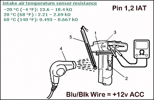

    No caso da V6 seguem os detalhes de fiação, pois diante do problema sério e procura de peça de substituição, que em CSS CUSTA 1700 REAIS COM DESCONTO, procuramos diversas alternativas de substituição:
    Resistencia do IAT a frio:
    GV3 2009 - Perfumarias e Lift 1 1/4" feito em casa-gv3-v6-maf-iat-sensor-resistance-1.184kohms-.jpg
    Aspecto da Peça:
    GV3 2009 - Perfumarias e Lift 1 1/4" feito em casa-gv3-v6-maf-body-air-entrance.jpg
    Confirmação da fiação de alimentação base 12v do circuito MAF (ha ainda uma segunda alimentação de 5V para emulação do sinal digital):
    GV3 2009 - Perfumarias e Lift 1 1/4" feito em casa-gv3-v6-maf-pin-2-3-acc-blk-wht-positive-.jpg
    Formato de encaixe no tubo plastico q vai para a TBI: para se procurar algo anatomicamente encaixável:
    GV3 2009 - Perfumarias e Lift 1 1/4" feito em casa-gv3-v6-maf-type-hole.jpg
    ESQUEMA DE MEDIÇÃO DO FUNCIONAMENTO:
    GV3 2009 - Perfumarias e Lift 1 1/4" feito em casa-gv3-v6-maf-test-1.jpg GV3 2009 - Perfumarias e Lift 1 1/4" feito em casa-gv3-v6-maf-test-2.jpg
    FIZ com um multimetro digital:
    GV3 2009 - Perfumarias e Lift 1 1/4" feito em casa-gv3-v6-maf-test-3.jpg
    PULO DO GATO:
    GV3 2009 - Perfumarias e Lift 1 1/4" feito em casa-gv3-v6-maf-ait-sensors-details-chuv-.jpg
    O MAF da Nissam que equipa o Livina, Frontier, March, Tiida e outros acredito que seja intercambiável na V6, sendo que os testes físicos de medição e encaixe se mostraram positivos. Há adaptaçoes de chicote e encaixe, mas nada que com o o resto de 1700-90 reais não possibilite fazer!!
    GV3 2009 - Perfumarias e Lift 1 1/4" feito em casa-maf-nissan-5-.jpg GV3 2009 - Perfumarias e Lift 1 1/4" feito em casa-maf-nissan-0-edited-.jpg
    Resolução e Conclusão:
    Graças a parrudez de nossa mãe Zuki foi mais um caso, dificil e chato admito, de SUJEIRA encrustrada!
    Depois da limpeza com álcool isopropilico da peça submergida não bem sucedida a peça foi levada a "tratamento especial" com UM TUBO DE DESCARBONIZANTE praticamente.
    Esse tipo de "tinner" mais fraco deixa "remela" e a limpeza em seguida com alcool isopropilico novamente foi essencial.
    No fim do dia o maf que iniciou com parametro "18" voltou a mostrar algo proximo de "3.2" na central para os parametros de injeção do carro!!!! Permanece hj em 3.8 e sem sintomas de falhas ou erros de mistura rica na injeção!
    Mais uma para deixar as CSSs mais pobres..
