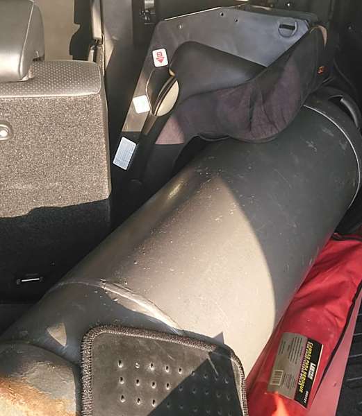

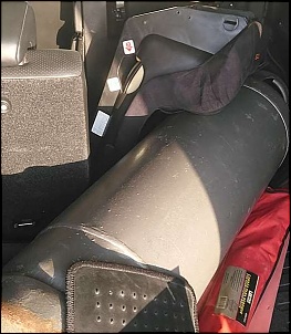

    GV3 Porta malas
    Carregando um P45..
    Não é que cabe? kkk

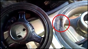

    GV3 V6 3.2 Polia do Virabrequim
    Polia da Captiva V6 3.6:
    GV3 2009 - Perfumarias e Lift 1 1/4" feito em casa-polia.jpg
    Partes esfarelam e na substituição tomar cuidado com peças usadas repintadas vendidas como nova..

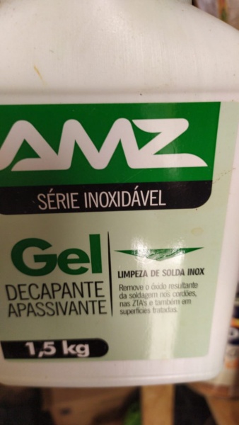

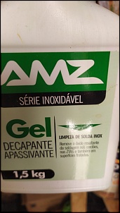

    GV3 Limpeza de aço inox
    Para quem quer deixar os tubos de escape como novos esse produto pode ajudar:
    GV3 2009 - Perfumarias e Lift 1 1/4" feito em casa-gv3-produto-para-limpar-esacape-de-inox.jpg
