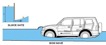

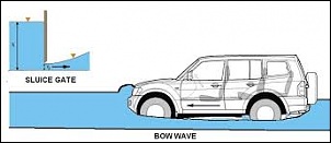

    GV3 Sugestão de imersão
    Limite máximo de onda indicado para alagamento sem snorkel
    Diferente de concorrentes suv "jipe" ou marcas comuns nacionais, o sistema de entrada de ar das duas versões da GV3 é muito bem feito, obrigado.
    Além da entrada de ar ser bem apertada, ainda temos um "sifão", um ressonador que tb pode acumular água e um dreno no fundo enorme da caixa de ar.
    Assim por um período pequeno de tempo, uns 20s, a viatura pode fazer tchibum sem receber água pelo coletor. Não resolve e não evita calço hidráulico, mas é um sistema muito eficiente e superior em relação aos concorrentes.
    Jeep por exemplo tem entrada de ar no parachoques.. ou seja, qquer mijo de gato dá calço hidráulico..
    Lembrando que todas as viaturas que dirigi com snorkel, inclusive as V6, perdem sensivelmente a potência do motor. A 2.0 fica parecendo 1.6 e a v6 parece uma 2.5.
    Isso pq, além do comprimento maior de passagem de ar, as mangueiras usadas nos diversos projetos que vi tem DIÂMETRO menor que a entrada de ar original.
    É tão óbvio que vai gargalar e dificultar a entrada de ar que me parece que esses projetos são comuns a diversos carros e apenas a torre do snorkel moldada para a coluna são feitas para os carros específicos.
    Fica o relato para quem pensa em por snorkel. Ideal para quem realmente atravessa enchentes, rios, lagos, entra no mar e outras estripulias.. Na cidade vai incomodar muito.
    Uma solução interessante que vi foi um registro Tigre chaveando a entrada original enquanto o Snorkel em conjunto fica alimenta direto a entrada de ar. Ou seja, no dia a dia vc usa o carro com ar sendo puxado do snorkel e entrada de ar original. Nas trilhas vc fecha o registro de piscina (50mm) tigre da entrada original.

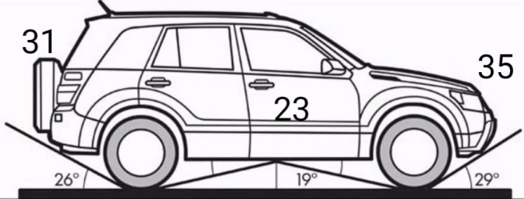

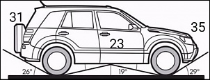

    GV3 pós Lift
    Cálculo superficial dos ângulos de ataque pós lift de 2"; para se ter uma idéia da melhoria.
    GV3 2009 - Perfumarias e Lift 1 1/4" feito em casa-gv3-mudancao-de-angulos-de-ataque-pos-lift.jpg

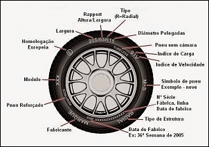

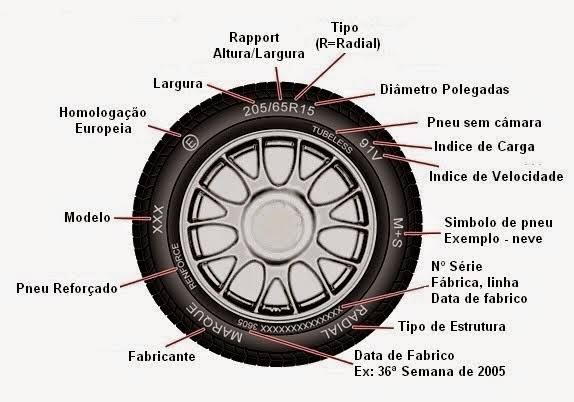

    GV3 Detalhes de pneus
    Uma característica que sempre se passa batido na compra de pneus é a data de fabricação.
    Os 4 dígitos são muito importantes e aliados ao acondicionamento dos pneus até a hora da venda é o que vai te revelar se o pneu presta ou não.
    Isso porque há diversos relatos de pneus de marca que não duraram nada e pneus sem marca boa que duraram muito.
    Há quem diga que yokohama são ótimos e outros que esfarelaram os pneus com menos de 10kkm.
    Outros chineses de reputação péssima foram muito bem apreciados por muitos.
    Claro que a escolha por marcas melhores evita se comprar um pneu novo feito de material reciclado, item a se pesquisar na hora da compra também.
    Concluímos que o pulo do gato para determinar a longevidade do pneu que escolheu é dada pelo bom ACONDICIONAMENTO das borrachas na prateleira antes da compra, já que a garantia se dá a partir de até 5 anos após a data de venda na NF, se houver..
    Ou seja, se o seu yokohama lindo, caro e maravilhoso foi comprado de uma loja que deixava o pneu no sol, sujeito as intempéries normais da vida, como chuva, frio, calor excessivo de oficina, etc, após a data de compra ele tende a não durar.
    Assunto retórico e polêmico resumido aqui para galera prestar atenção nos vendedores e não crucificar os pneus erroneamente.
    GV3 2009 - Perfumarias e Lift 1 1/4" feito em casa-caracteristicas-de-pneus.jpg

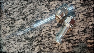

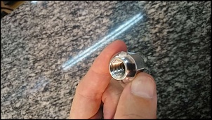

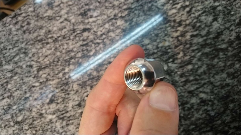

    GV3 Prisioneiros de roda
    A confirmar, mas a princípio os prisioneiros da honda são uma saída caso em sua cidade não exista desmanche ou css zuki.
    GV3 2009 - Perfumarias e Lift 1 1/4" feito em casa-gv3-prisioneiro-4cm-e-porcas-de-roda-honda-1-.jpg GV3 2009 - Perfumarias e Lift 1 1/4" feito em casa-gv3-prisioneiro-4cm-e-porcas-de-roda-honda-2-.jpg

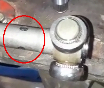

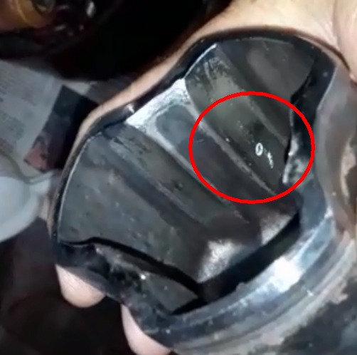

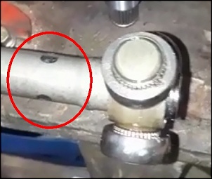

    GV3 Homocinética
    Bom, eu sempre aviso mas alguns lifts pedidos passam de 2".
    Esse no caso tem 10cm e o coxim de diferencial dianteiro estourado ajudou a fazer com que a homocinética trabalhasse muito inclinada, causando barulhos apenas.
    Além da coifa rasgar. Essa coifa com 3 chanfros internos é a do lado câmbio do Onix 1.4 13/15). A da ponta não dá certo, tem que ser do lado do câmbio. Código GM: 94760593
    GV3 2009 - Perfumarias e Lift 1 1/4" feito em casa-gv3-homocinetica-pegando-1.jpg GV3 2009 - Perfumarias e Lift 1 1/4" feito em casa-gv3-homocinetica-pegando-2.jpg

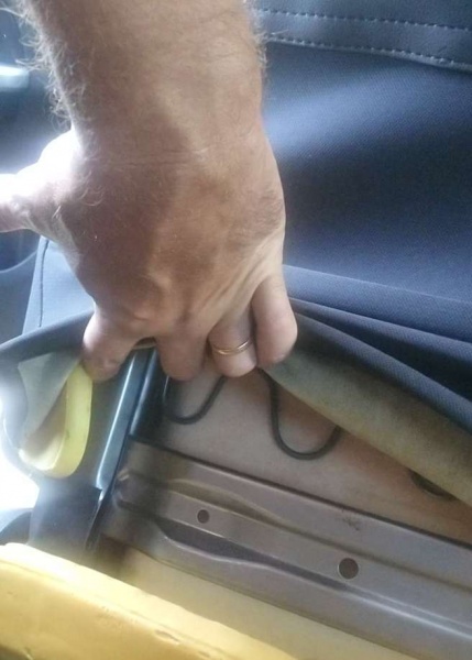

    GV3 Barulho nos bancos
    Ajuda muito, mas não resolve 100%: retirada dos bancos do motorista ou passageiro (Chave E10) para inserção de graxa em spray entre os metais estruturais do banco e espumas, tanto no assento quanto encosto.
    GV3 2009 - Perfumarias e Lift 1 1/4" feito em casa-gv3-eu-desmontando-banco2.jpg
