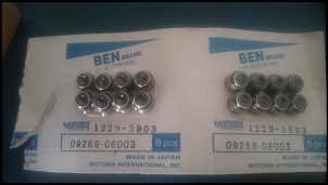

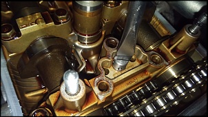

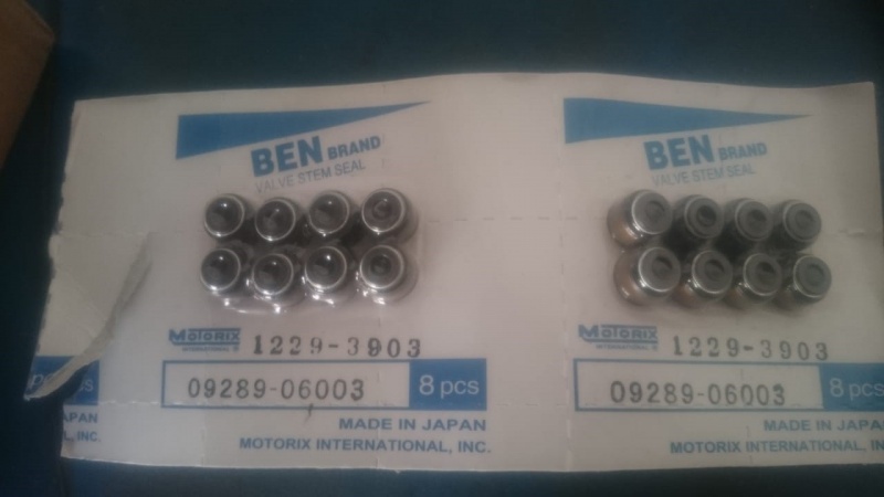

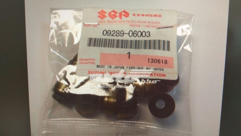

    GV3 L4 2.0 Retentores de válvulas
    Acomete a 3.2 tb, mas é bem mais raro.
    Pra vc que vê sua GV3 fumar cada vez mais a cada ano, essa é a causa.
    Para um carro com 180kkm, a média que eu tinha era de 1L a cada 5kkm. Mas essa estatistica muda drasticamente para cima ou baixo dependendo do estado do carro, e não pela km. Ou seja, novamente o proprietário ajuda no colapso negligenciando manutenção, principalmente a troca de óleo.
    A sugestão básica é o Sintetico 5w30 pra ambos os motores, independentemente se vc mora na siberia ou no saara. Os motivos já foram explicados a muitos posts atras.
    De qquer forma com o tempo o óleo passa pela haste de válvula e queima com o combustível. O maior problema disso, além de ter que repor oleo (nesse caso só use o mesmo e da mesma marca, se não for trocar todo) é o comprometimento do catalizador.
    De resto, só vai feder mais, mas não é tao critico quanto parece. Arrisco dizer que é ate "normal" desse motor essa fumadinha com o desgaste excessivo. tem gente q surta, tem gente q não liga. Deixando com óleo tá valendo, não vai estragar o motor, apenas o catalisador. Uma sujeira extra acumulada tb surge, mas nada tão significativo.
    Enfim, a troca dos 16 retentores é muito bem vinda quando possivel. O jogo de peças custa de 250 a 600 reais dependendo da época, marca e disponibilidade. Já a troca que poderia no máximo custar uns 1000 sendo feita por cima sem a retirada do cabeçote, geralmente é feita por baixo com a desmontagem, encarecendo para até uns 4000.
    A ferramenta de troca por cima é de fácil construção por profissional que tenha acesso a ferramentaria, e abaixo alguns exemplos bem sucedidos. O importante da ferramenta é gerar pressão nas molas dos pratos das hastes de válvula em Angulo de 24° (já medido algumas vezes) usando-se como base os buracos dos parafusos dos semicasquilhos.
    Retentores novos de marca boa:
    GV3 2009 - Perfumarias e Lift 1 1/4" feito em casa-gv3-cj-de-retentores-de-valvula-l4.jpg GV3 2009 - Perfumarias e Lift 1 1/4" feito em casa-gv3-2.0-retentores-de-valvula.jpg
    Retentor Velho e Novo: diferença absurda de abertura do diametro interno, onde vaza oleo para a camara:
    GV3 2009 - Perfumarias e Lift 1 1/4" feito em casa-gv3-l4-2.0-retentor-de-valvula-novo-e-velho.jpg

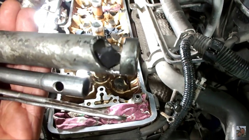

    Ferramentas encontradas:
    A tosca com chave de vela:
    GV3 2009 - Perfumarias e Lift 1 1/4" feito em casa-gv3-l4-ferramenta-especial-para-troca-de-retentores-de-valvula.jpg
    A Funcional mas sem firmeza de angulo:
    GV3 2009 - Perfumarias e Lift 1 1/4" feito em casa-gv3-ferramenta-para-troca-de-retentor-de-valvula.jpg
    Uma ideal onde se empurra as molas em ângulo firme:
    GV3 2009 - Perfumarias e Lift 1 1/4" feito em casa-gv3-2.0-ferramenta-especifica-para-troca-de-retentores-de-valvula-em-motores-16v-angulo-da-hast.jpg
    De qualquer forma a troca por cima exige que camara a camara o ponto do motor seja virado para posicionar o pistão com pressurização de ar no tubo de vela a fim de não deixar as válvulas cairem na camara, além de ferramenta imantada para se tirar e recolocar as travas dos pratos de válvula e alicate especifico para retirada e reinserção dos retentores na posição correta (lubrificados).

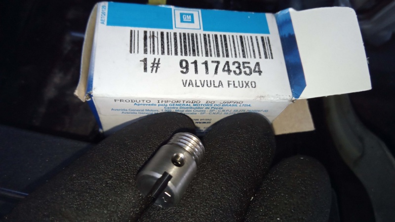

    GV3 2.0 L4 Válvula de Fluxo
    Aproveitando que vai tirar a tampa de válvula, aproveite e troque tb a válula de fluxo de óleo que fica fadigada após 100kkm ajudando em cj com o filtro de óleo errado (retentor interno ineficiente) a fazer a corrente girar na primera partida do dia com barulho chato. Claro que ajuda, mas não resolve caso algum esticador de corrente de comando esteja gasto ou frouxo, pedindo troca tb.
    GV3 2009 - Perfumarias e Lift 1 1/4" feito em casa-gv3-l4-2.0-troca-de-valvula-de-fluxo-de-oleo-no-comando-2-.jpg
    Infelizmente o infeliz que dexenvolveu essa parte colocou uma fenda para a manipulação da válvula parafuso.
    O idela é usar uma chave de fenda gigante, aquelas de um metro de comprimento pra gerar torque suficiente para girar um pouco antes de debulhar a fenda de material mole.. ...(...)
    GV3 2009 - Perfumarias e Lift 1 1/4" feito em casa-gv3-l4-2.0-troca-de-valvula-de-fluxo-de-oleo-no-comando-6-.jpg

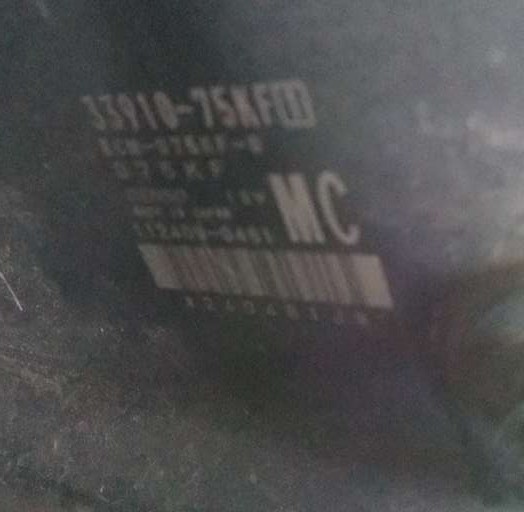

    SX4 Módulo central e injeção
    Seguindo a linha de raciocínio de troca de bicos injetores do j20a por modelos de melhor vazão visando menor manutenção, fiz diversas tentativas no SX4 sem êxito. Nenhuma versão de CDH210 ou CDH240 funcionaram na central abaixo.
    Caso alguém tenha conseguido, agradeço compartilhar.

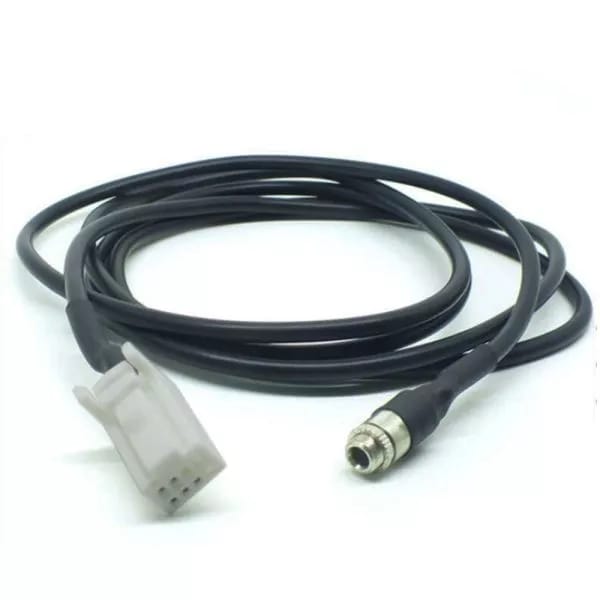

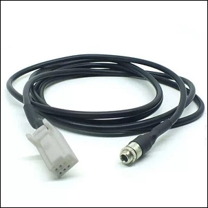

    GV3 Cabo de som
    Pra quem assim como eu se contenta com os recursos do som original da GV3, segue uma novidade do mercado:
    Um cabo bacaninha pra ligar AUDIO IN na traseira da central. O sinal comuta pra AUX quando há sinal no P2.
    O assunto é vasto mas darei um relato:
    Caso não invista tb em módulo e equalizador e visa um som de qualidade, mantenha o som orignal!
    Há muita central multimidia fodástica e cara, com tv, gps, cel, espelhamento, etc, etc, etc, mas a saida de audio em quase todos os casos abaixo de 2.5k reais tem qualidade de equalização e potencia muito a desejar.
    O som original tem esses dois recursos muito bem balanceados pela marca Clarion. Se vc gosta de som, nao mexe, se quer ter um celular tela grande no painel do carro mas nao liga pra som, ou quer fazer um H modernizando o carro, compre uma central chinesa.
    De todos os carros que já peguei e fiz manutenção, como eu era DJ e conheço um pouquinho de som, o único que eu compraria foi um da Eanon de 4k.. os modelos kenwood importados de 6k tb são bem vindos.. kkk de resto, prefiro ficar com o som feinho original e espetar um audio via P2 caso os 5 cdrs gravados nao atendam...
    GV3 2009 - Perfumarias e Lift 1 1/4" feito em casa-gv3-cabo-adaptador-saida-pre-x-p2-femea-para-radio-original.jpg
    Cabo suzuki Grand vitara P2 Aliexpress

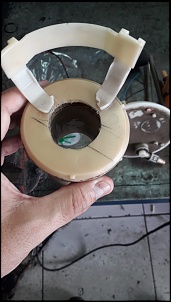

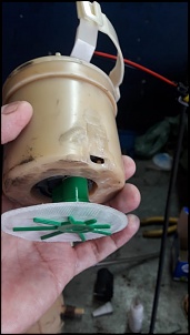

    GV3 L4 2.0 Mais uma adaptação de bomba de combustível para estatística
    Feita usando-se o filtro original cortado como suporte do novo motor/bomba Flex Bosh universal.
    Funciona, mas achei trabalhoso demais para cortar o filtro velho e no caso o venturi de sucção de fluido da segunda seção do tanque não foi conectado.
