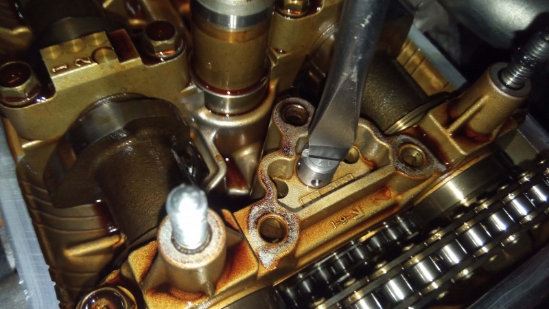

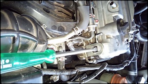

    GV3 L4 2.0 Troca de válvula de fluxo de óleo de comando
    Um dos itens que ajuda a diminuir e em alguns casos eliminar o som de rangido da primeira partida de manhã, qdo todo o óleo já decantou durante a noite..
    No meu caso não vi diferença significativa, sendo o filtro de óleo decente ainda agente mais redutor de ruído.
    Posição de alavanca com chave gigante para ajudar a abrir a tampa de válvulas:
    GV3 2009 - Perfumarias e Lift 1 1/4" feito em casa-gv3-l4-2.0-troca-de-valvula-de-fluxo-de-oleo-no-comando-1-.jpg

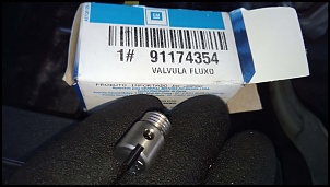

    Código da válvula em questão. Só achei na suzucar.
    GV3 2009 - Perfumarias e Lift 1 1/4" feito em casa-gv3-l4-2.0-troca-de-valvula-de-fluxo-de-oleo-no-comando-2-.jpg
    Chapinha onde bate a corrente sem óleo na primeira partida:
    GV3 2009 - Perfumarias e Lift 1 1/4" feito em casa-gv3-l4-2.0-troca-de-valvula-de-fluxo-de-oleo-no-comando-3-.jpg
    Válvula de fluxo mal feita com aperto em fenda. Que fiasco!
    Exige uma chave de fenda gigante e boa pegada para se conseguir soltar esse parafuso original que parece ter um pouco de cola de fábrica.
    GV3 2009 - Perfumarias e Lift 1 1/4" feito em casa-gv3-l4-2.0-troca-de-valvula-de-fluxo-de-oleo-no-comando-4-.jpg
    Comparativo dos ditos:
    GV3 2009 - Perfumarias e Lift 1 1/4" feito em casa-gv3-l4-2.0-troca-de-valvula-de-fluxo-de-oleo-no-comando-5-.jpg
    Aperto com chave gigante
    GV3 2009 - Perfumarias e Lift 1 1/4" feito em casa-gv3-l4-2.0-troca-de-valvula-de-fluxo-de-oleo-no-comando-6-.jpg
    OBS: se não abriu a pouco tempo, exige troca de vedação da tampa e tubos de velas;

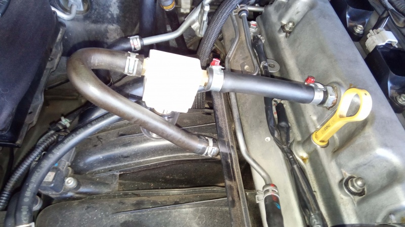

    GV3 L4 2.0 Colocação de Oil Catch Can
    Tanto a válvula PCV quanto o respiro na tampa de válvulas joga vapor de óleo para serem queimados na admissão, sujando o final do coletor e jogando gosma de óleo bem na câmara dos bicos injetores, ajudando a sujá-los/entupi-los. Sem falar na sujeira adicional que o fato adiciona.
    Assim inventaram uma tal de lata de coleta de óleo para uso em diversos pontos no motor e resolvi testar essa chinesa baratinha e em apenas 10 km já vi que uma gota de gosma/óleo já condensou no apetrecho.
    Não acho q vá durar muito e é apenas um teste para se verificar se a quantidade de sujeira é representativa ou realmente irrisória para se jogar no coletor.

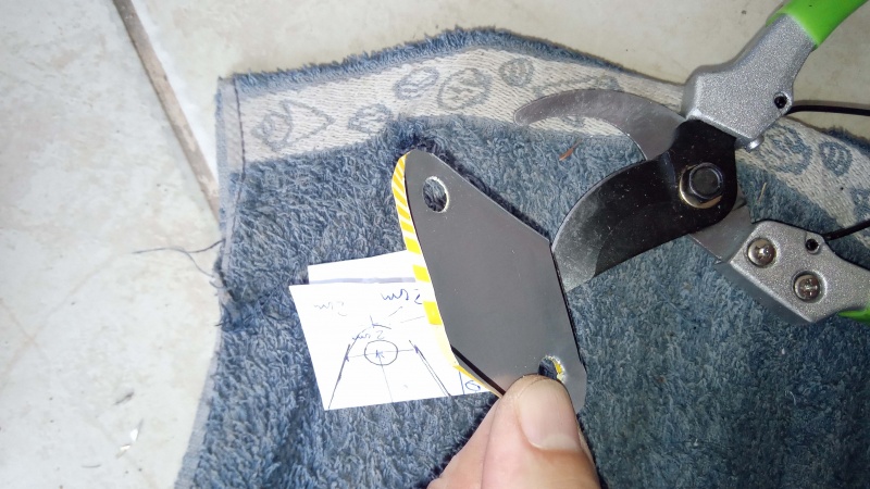

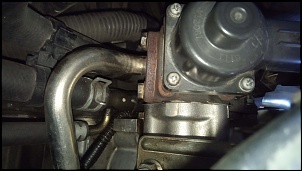

    GV3 L4 2.0 Desativação da válvula EGR
    Como se sabe o projeto de muitos motores no mundo, e o j20a inclusive, atendem à exigências de restrição de poluentes e somos castigados com a existência da válvula EGR que dosa gases queimados/sujos/quentes na admissão de ar do coletor plástico da GV3.
    Isso a longo prazo significa que rebosteamos mais ainda a entrada de ar para queima com gases inúteis e quentes, já que se sabe que o ideal é usar ar frio para queima mais eficiente.
    Assim ficamos auto poluindo nossos motores para proteger o O3.
    Para efeito de testes, já que muito se fala e pouco se executa, resolvi tampar a saída de gás queimado que entra na EGR para efeito de testes. Se funcionasse a idéia seria sujar menos o motor para deixá-lo mais eficiente.
    Itens utilizados:
    Aluminio dobrado de lata de cerveja e tesoura para cortar o aluminio. Um furador de 8mm tb foi bem útil.
    GV3 2009 - Perfumarias e Lift 1 1/4" feito em casa-gv3-l4-2.0-fechamento-da-egr-2-.jpg
    Ferramentas utilizadas na operação (chave catraca 1/4 e cabo de força 3/8 ambas com canhão 12mm):
    GV3 2009 - Perfumarias e Lift 1 1/4" feito em casa-gv3-l4-2.0-fechamento-da-egr-3-.jpg
    Aparência da "junta/tampão" após colocação:
    GV3 2009 - Perfumarias e Lift 1 1/4" feito em casa-gv3-l4-2.0-fechamento-da-egr-1-.jpg

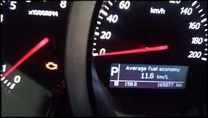

    Infelizmente a central é programada para operar com essa "m" e surge a luz de injeção onde no scanner o erro é a ineficiência de gases oriundos da EGR, bem específico até.
    GV3 2009 - Perfumarias e Lift 1 1/4" feito em casa-gv3-l4-2.0-fechamento-da-egr-4-.jpg
    Isso quer dizer que sem uma reprogramação não dá para andar com o carro assim sem ter sossego.
    De qquer forma os sintomas do carro aparentemente são de funcionamento normal tanto em baixa quanto em alta rotação não senti diferença.

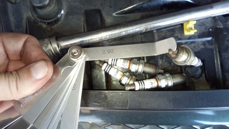

    GV3 L4 2.0 Ajuste do gap de velas
    Mais um teste no carro da dona da pensão.. kkk
    Como nossa mijolina não é lá essas coisas e seguindo a filosofia dos carros bomba (à gás), pode-se diminuir o gap das velas para uma queima mais eficiente.
    O padrão de 1,1mm originais tende a ficar maior com o desgaste dos eletrodos, qdo as velas não são originais ifr5j-11 para 100kkm (mas há controvérsias sobre essa longevidade), e com isso a queima fica menos eficiente.
    Para carro bomba o padrão é 0,8mm mas comecei testando 0,9mm. Nessa primeira medida o carro ficou amarrado e parecia um uno mille manco.
    O ideal concluí que são 1,0mm para o carro andar numa autonomia bacana e não falhar. O que achei mais interessante foi o fato de não grilar praticamente.
    Testei com o msm combustível nos msms percursos e não acredito que o gap menor me deu mais potência/cavalos, como poderia acontecer.
    GV3 2009 - Perfumarias e Lift 1 1/4" feito em casa-gv3-l4-2.0-ajuste-de-gap-de-velas.jpg
    [ ]s

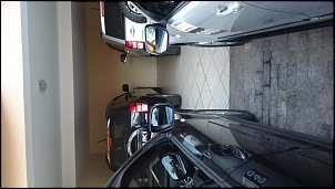

    Invasão de GV3s
    Visitas na garagem das vezes que bati foto das viaturas dos amigos e clientes.
    Estou descarregando o material que tenho pq acredito que vou parar de brincar de GV3, infelizmente.
    GV3 2009 - Perfumarias e Lift 1 1/4" feito em casa-gv3-desfile-na-garagem.jpg GV3 2009 - Perfumarias e Lift 1 1/4" feito em casa-gv3-invasao-de-garagem-msm-chovendo-copy.jpg
    GV3 2009 - Perfumarias e Lift 1 1/4" feito em casa-gv3s-na-garagem.jpg
    Miniaturas de Anexos Miniaturas de Anexos GV3 2009 - Perfumarias e Lift 1 1/4" feito em casa-gv3-desfile-na-garagem.jpg   GV3 2009 - Perfumarias e Lift 1 1/4" feito em casa-gv3-invasao-de-garagem-msm-chovendo.jpg

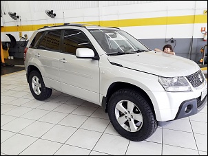

    galera, consegui um bom preço e montei os bitelos, 265/65r17 GV3 2009 - Perfumarias e Lift 1 1/4" feito em casa-20190621_112856.jpg
