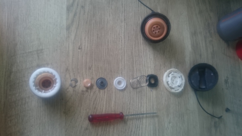

    GV3 Tampa de combustível do tanque
    O assunto é vasto mas segue resumo:
    A tampa do combustível do tanque dos grand vitara 2.0 e 3.2 possuem uma válvula que serve para deixar o ar entrar e não deixar vapor de gasolina sair. Funciona como um diodo no mundo da eletronica: só passa fluxo por um lado.
    Quando essa válvula passa a não abrir direito quanto o tanque demanda pressão negativa interna pelo combustível que se esvai na queima, o tanque tente a amassar e causar danos estruturais chegando ate a rasgar a lata. Relatos de tanque que na reserva encheram apenas 40 litros ao invés dos conhecidos 51 e poucos.
    Quando o tanque racha é necessária a troca ou reparo com solda de estanho com ferro machadinha (ou maçarico se lavar o tanque antes com agua) para fechar a micro fissura. Como o estanho é mole uma camada de metal tb soldada de uma chapinha 3x3cm de latão tb é bem vinda. Tb é possível ainda sobre esse reparo usar uma cola ainda maleável como o vedachock (reparo de parachoques de funileiro) para caso ainda houver movimento na região (é quase sempre na mesma posição onde racha e rasga, ou em outro canto tb fatídico). Por fim, para tentar dar um pouco de rigidez a nova estrutura ainda é interessante por uma cola epoxi potente do tipo Tubolit em camada grossa para dar dureza.
    A cola epoxi ou qquer outro tipo de cola reage com a gasolina e dissolve com o tempo, por isso não indicada para a primeira camada na lata do tanque.
    Enfim, para evitar o problema caro acima é interessante substituir a tampa do combustivel já citada aqui anteriormente (codigo) pela da RAV4 antiga 2.0, 2.5, 2,7 (2008 ou por ai) que tem o mesmo fabricante e são praticamente identicas, já que a borracha de vedação interna da válvula da tampa original zuki com o tempo parece ficar mole e atrapalhar o funcionamento da válvula.
    Por outro lado, de qquer forma, paliativamente pode-se limpar a borracha da válvula conforme fotos abaixo, onde toda a estrutura da tampa pode ser facilmente desmontada com uma chave de fenda pequena. Observe a foto com as peças em linha: é a sequencia de desmontagem / montagem.
    Fiz a llimpeza de tudo na cuba ultrassonica e sabao de bico injetor, mas o que interessa mesmo é limpar a borracha circular cinza que trabalha com uma peça circular pqna.
    Para tentar longevidade no funcionamento dei um pingo de graxa spray resistente a água na borracha. O teste de funcionamento é simples: basta Chupar a válvula e sentir com facilidade a entrada de ar e o caracteristico barulho de grasnar dos patos (ou parece um sapo..).
    GV3 2009 - Perfumarias e Lift 1 1/4" feito em casa-gv3-tampa-do-tanque-de-combustivel-1-.jpg GV3 2009 - Perfumarias e Lift 1 1/4" feito em casa-gv3-tampa-do-tanque-de-combustivel-2-.jpg
    GV3 2009 - Perfumarias e Lift 1 1/4" feito em casa-gv3-tampa-do-tanque-de-combustivel-3-.jpg

    opa! bacana,troquei a tampa da minha ha algum tempo,paguei 30 reais,talvez a mão de obra não compense,porém para quem gosta de desafios como nós vale a pena brincar,Tem um Vídeo do Daniel Simon no youtube explicando e reparando o tanque da GV3
