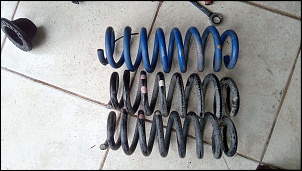

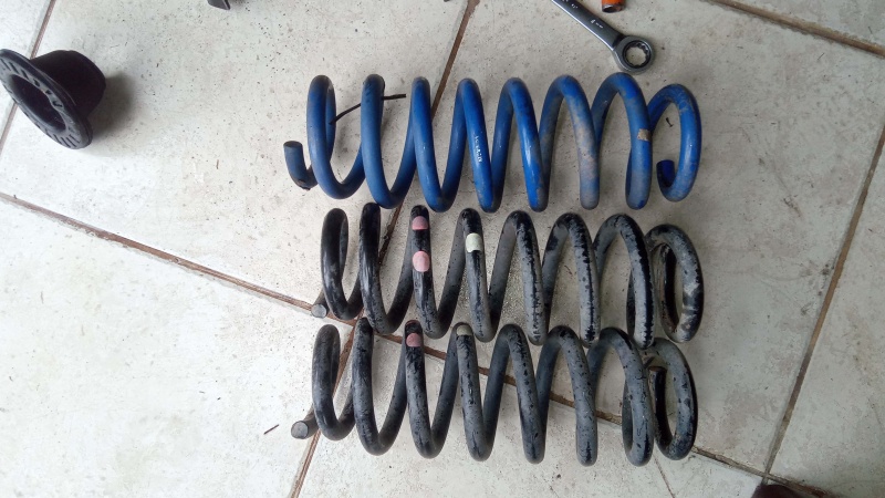

    Não tenho certeza se há diferença entre as duas motorizações devido ao peso dos carros, mas acredito que não.
    Como no Brézel não temos empresas pqnas com capacidade de fundição e liga metálica DECENTE para se fazer molas seguras, estáveis e duráveis para substituição das molas traseiras por molas maiores (2 ou 2,5 polegadas) visando o lift do carro com uma maior abertura e compressão das bandejas traseiras para trilhas, vira e mexe me surgem carros (já troquei mais de 10 kits) com molas multicoloridas cansadas.
    Há dois tipos de molas diferentes das originais para a traseira do carro que percebo instaladas: as muito moles que viram uma "vírgula" com o peso do carro já que se deformaram ao passar por "obstáculos" e as muito duras que deixam sua gv3 parecendo uma "Charrete".
    Essas últimas de alguns kits nacionais onde os forneiros de molas continuam tentando algo a contento ou as do kit do homem de ferro de css que equipam as versões 4sport da gv3: duras pra kramba! Claro que quem gasta 10k nesse kit de css não vai dar o braço a torcer e dizer que o carro virou uma carroça. Por isso o ideal é andar em uma antes de adquirir.
    De qualquer forma continuo votando pelos calços, por falta de opção. TODOS OS QUE TROCARAM SÃO UNÂNIMES em dizer que a estabilidade com esses calços de nylon ficou FODÁSTICA. Fico bem feliz por ser um simples projeto de fundo de quintal que não foi projetado por nenhum pica que trabalha na NASA.
    Eu queria saber onde foram parar as 2,5 polegadas a mais de altura da mola azul abaixo em relação a duas originais.. Por isso a bunda do carro fica instável e samba na estrada, além de esteticamente a bunda arriada ser notavelmente perceptível de longe!

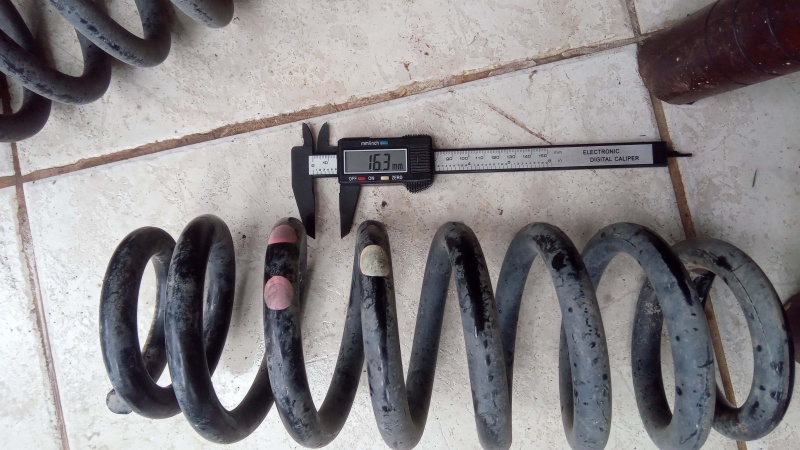

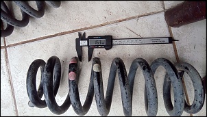

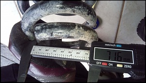

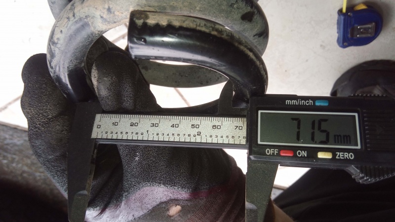

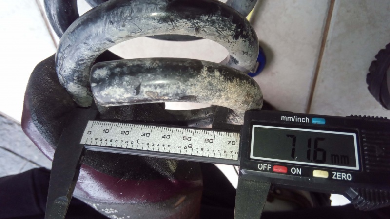

    De qquer forma estou colocando as medidas da MOLA ORIGINAL abaixo para que alguma boa alma que possa realmente confeccionar molas com material e têmpera ÓTIMAS, padrão MADE IN JAPAN de preferência, a fim de fazer muitos proprietários de GV3 feliz. Tenho certeza que muitas pessoas iriam adquirir em lifts novos.
    DIÂMETRO DO FIO 16,3mm:
    GV3 2009 - Perfumarias e Lift 1 1/4" feito em casa-gv3-troca-de-lift-rc-x-chuva-2-.jpg

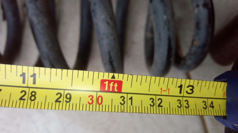

    ALTURA DA MOLA: 34,7cm
    GV3 2009 - Perfumarias e Lift 1 1/4" feito em casa-gv3-troca-de-lift-rc-x-chuva-3-.jpg

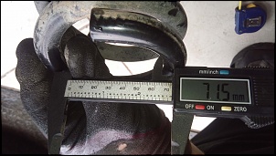

    DIÂMETRO INTERNO DE ANÉIS DE BASE E TOPO E seu respectivo encaixe 71,5mm:

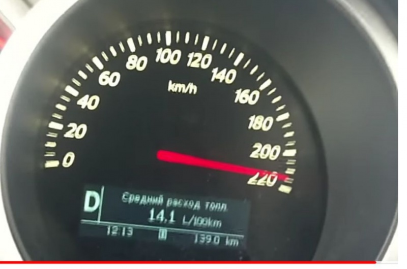

    GV3 V6 Curiosidade
    Velocidade máxima atingida por algum gringo maluquetes..
    GV3 2009 - Perfumarias e Lift 1 1/4" feito em casa-gv3-limite-de-velocidade.jpg

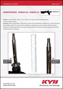

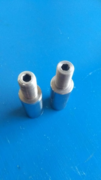

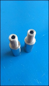

    GV3 Extensor de haste de amortecedor dianteiro
    Muita gente sofre com barulho na suspensão dianteira.
    Quando não é bieleta solta ou quebrada, bucha da barra estabilizadora, buchas da bandeja, coxim do amortecedor, borracha (mangueira) da base da mola da torre dianteira, rolamento plástico sob o coxim da haste do amortecedor, sobra quem?
    Claro, o amortecedor!!
    Inacreditavelmente as alturas das hastes variam até pela marca KYB e os NAKATA estão sendo uma boa alternativa.
    De qquer forma o maior ocasionador do estrago no amortecedor dianteiro é POSSIVELMENTE o fato de sua haste trabalhar quase que completamente ABERTA! E não estou falando de carro com lift que força mais ainda a geometria da suspensão.
    Como a haste está no seu limite aberta praticamente, o êmbolo de dentro do cilindro do amortecedor tb está trabalhando no limite superior, o que lhe deixa mais suscetível a impactos e a criação de folgas.
    Se esse êmbolo trabalhasse um pouco mais para baixo o problema de barulhos ou estragos de amortecedores dianteiros na GV3 tenderiam a desaparecer.
    E foi o que aconteceu com nosso amigo Fabiano Passos que fez esse teste e teve uma melhora consideravel em suas suspensão.
    Assim fica aqui a dica para a confecção de um par de PROLONGADORES DE HASTE DE AMORTECEDOR DIANTEIRO conforme foto abaixo. Teriam que ser identicos em diametro de haste original, rosca original, cabeça com encaixe halem para apertoe altura de 5cm (com ou sem lift). A fixação poderia ser por um parafuso passante entre as hastes ou uma simples cola loctite na rosca.
    GV3 2009 - Perfumarias e Lift 1 1/4" feito em casa-gv3-estensor-de-haste-de-amortecedor-dianteiro.jpg

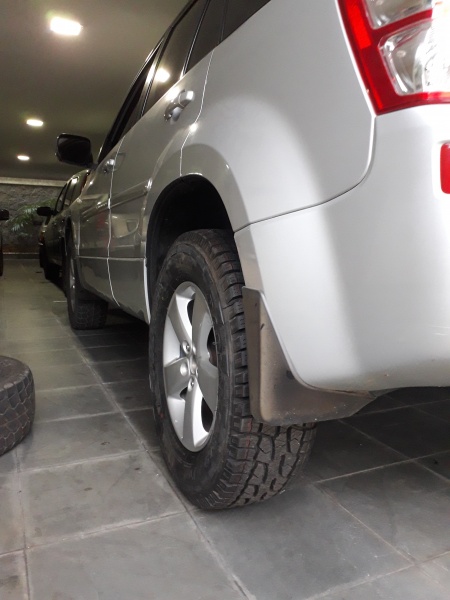

    sao bernardo do campo/SP

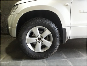

    67

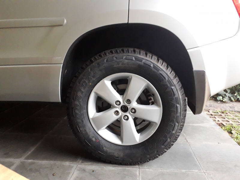

    pneu 245/70r17 e lift de 37mmGV3 2009 - Perfumarias e Lift 1 1/4" feito em casa-20190609_161941.jpgGV3 2009 - Perfumarias e Lift 1 1/4" feito em casa-20190609_164641.jpgGV3 2009 - Perfumarias e Lift 1 1/4" feito em casa-20190609_164703.jpg

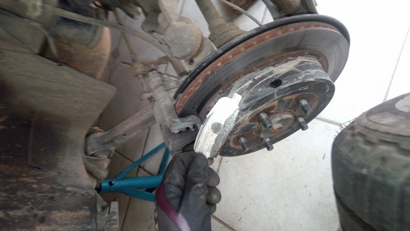

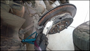

    GV3 Freio traseiro
    Detalhe de pastilha de freio traseira que acabou e o proprietário não pode trocar a tempo.
    O ideal é trocar no primeiro sinal de som de ferro com ferro:
