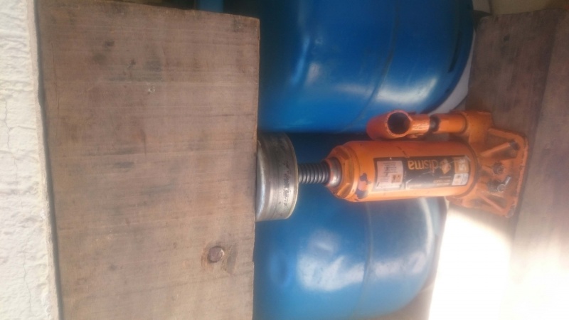

    GV3 V6 Troca de rolamento de polia
    Assim como na 2.0, a 3.2 tb tem duas polias "bobas" na correia de serviços (a externa de "borracha").
    Na 2.0 o rolamento da polia de apoio (idle=ocioso=fixa) é o 6005-2RS e o rolamento da polia tensora (aquela polia q tem uma tensão proporcionada pela mola que a faz se mover para esticar a correia no seu uso cotidiano quanto para sua retirada na manutenção) é o 6203-2RS.
    Rolamentos comuns e de fácil encontro. Na V6 por surpresa o rolamento da polia de Apoio (fixa) tb é o 6203-2RS!!
    O parafuso do rolamento é colocado com uma simples arruela de travamento que mascara os leigos (como eu) a não identificar a facilidade da substituição do rolamento barato (R$ 14) contra a substituição da troca da polia completa (~R$ 250).
    Vale lembrar que o rolamento além de ser do tipo RS (isolado e emborrachado para aguentar a temperatura e sujeira do local) também tem que ser de boa marca.
    O original é NSK made in Japan!! Mas de nada adianta se vc manda lavar o motor do carro no posto e os lavadores insistem em tacar água (com solupan ou outras químicas reagentes para limpeza de barro) na correia e rolamento. Em umas 3 lavadas seu rolamento foi pro limbo!
    Isso quer dizer que há carros com mais de 120kkm com o rolamento original, como o meu, e carros com menos de 100kkm com rolamento chiando e pedindo troca.
    Acredito que a vida útil desse rolamento original é bem grande e o dono que o sucumbe.
    Além disso vale lembrar que a marca do rolamento influencia muito. Há rolamentos idênticos usados em máquina de lavar, acredite se quiser que não vão durar nem um mês pq são de marca bem vagabunda e ainda podem ser falsificados.
    Claro que os originais tb podem ser falsificados, já que td hj de reposição é feito na china, e ai entra seu questionamento com o fornecedor. Se for falseta vai dar pau e vc vai trocar na garantia, correto? kkk
    Enfim, segue a saga, bem simples. Gastei R$ 14 reais no rolamento da TINKEM, que é uma marca muito boa, importada, mas fabricada tb na china. E viva a prensa hidráulica!!
    Cx da Peça original substituida e meu brinquedo para pesquisa:
    GV3 2009 - Perfumarias e Lift 1 1/4" feito em casa-gv3-v6-troca-de-rolamento-6203-2rs-da-polia-de-apoio-2-.jpg
    Método de manutenção com ferramenta específica desenhada pela NASA:
    GV3 2009 - Perfumarias e Lift 1 1/4" feito em casa-gv3-v6-troca-de-rolamento-6203-2rs-da-polia-de-apoio-3-.jpg
    O rolamento sai com bastante facilidade, mas isso quer não quer dizer que o calçamento para não se entortar a polia metálica não é essencial!
    GV3 2009 - Perfumarias e Lift 1 1/4" feito em casa-gv3-v6-troca-de-rolamento-6203-2rs-da-polia-de-apoio-4-.jpg
    Brinquedo desmontado:
    GV3 2009 - Perfumarias e Lift 1 1/4" feito em casa-gv3-v6-troca-de-rolamento-6203-2rs-da-polia-de-apoio-5-.jpg
    Cx. de rolamento substituto:
    GV3 2009 - Perfumarias e Lift 1 1/4" feito em casa-gv3-v6-troca-de-rolamento-6203-2rs-da-polia-de-apoio-1-.jpg
    OBS: o bacana da brincadeira é que o japonês coloca o codigo do rolamento do lado de dentro da polia, assim só desmontando pra saber qual é.. e nesse meio tempo vc compra a peça completa...
