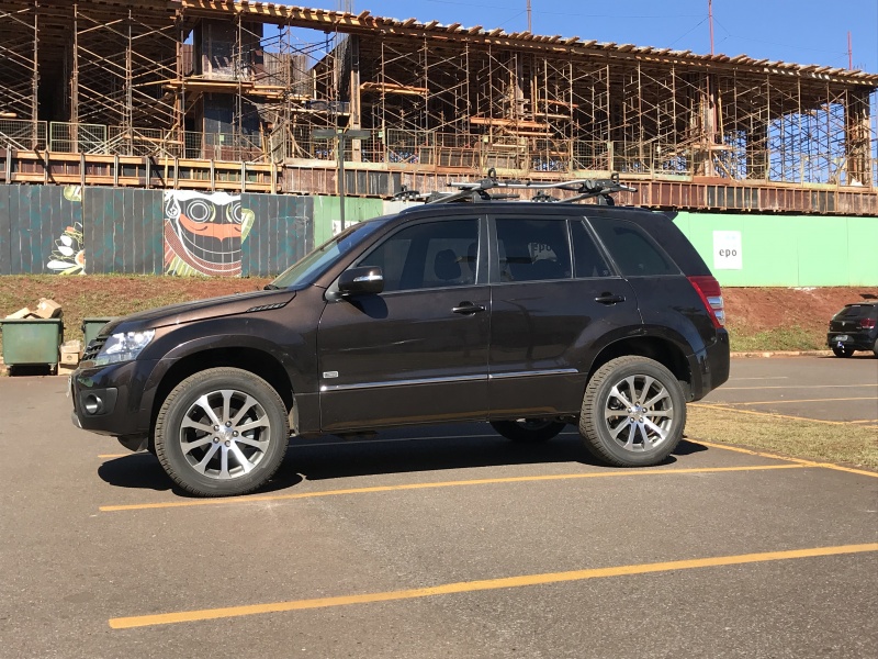

    Viatura com calços de 01 polegada, suporte do braço traseiro do 4sport e pneus 235/60-18.

    Fiz os calços baseados em seu projeto porém tanto o dianteiro quanto o traseiro com 25mm (não usei o berço de borracha da mola traseira).
    Depois vou medir do chão até a parte mais alta da caixa de roda. Mas lembro que a traseira ficou 2cm mais alta que a frente.
    Como a roda traseira ficou ainda mais para frente, resolvi colocar o suporte do 4sport (paguei 310 no par) e a roda agora ficou praticamente centralizada na caixa de roda.

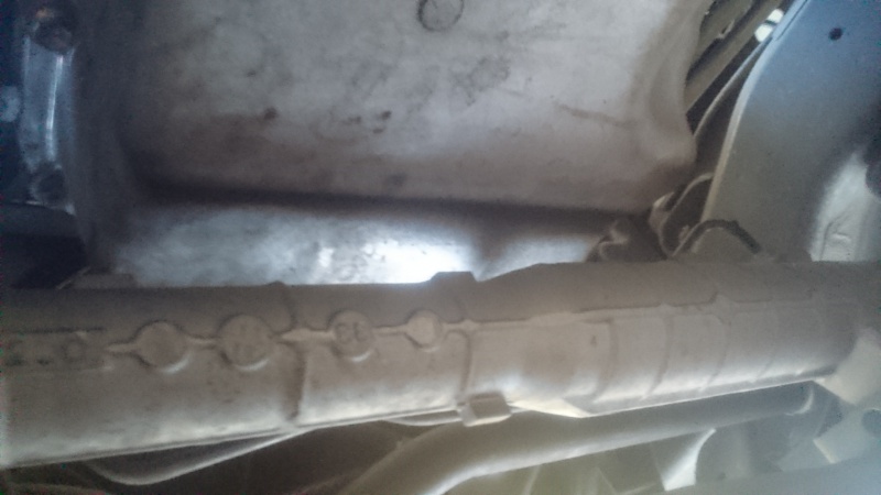

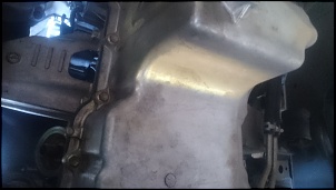

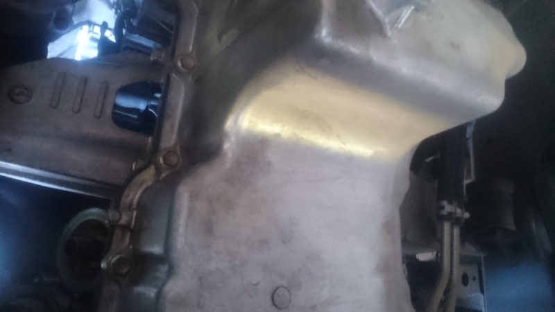

    "Simples" retirada de Cárter do motor no j20a (2.0)
    Depois de surgir a idéia de alguns em se retirar o limpar carbonização do motor, concluiu-se que para uma melhor "lavada" no brinquedo apenas com a retirada do motor o procedimento seria "facilitado", já que por baixo, retirando-se a suspensão dianteira a brincadeira fica muito mais complicada e demorada, já q na remontagem os ajustes finos demandam muito mais tempo do que se recolocar o motor novamente.
    Segue foto ilustrativa de um carro meu carro 4x2 manco (que não tem o diferencial dianteiro) para se tentar entender o procedimento. Mesmo sem a parafernália da tração dianteira ainda não é possível se retirar esse cárter..
    GV3 2009 - Perfumarias e Lift 1 1/4" feito em casa-gv3-4x2-carter-do-motor-retirar-tb-mais-facilmente-levantando-se-o-motor-1-.jpg GV3 2009 - Perfumarias e Lift 1 1/4" feito em casa-gv3-4x2-carter-do-motor-retirar-tb-mais-facilmente-levantando-se-o-motor-2-.jpg
    Boletim explicativo Zuki sobre como retirar esse carter..
    GV3 2.0 Procedimento para retirar o cárter.pdf

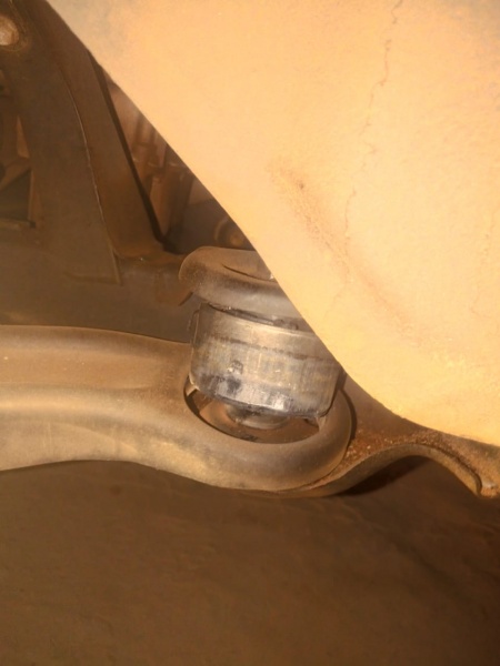

    Bucha de bandeja dianteira de suspensão TUCSON saindo!!
    Depois dessa novidade de intercambio de peças muita gente está se beneficiando com os preços dessa peça mas descobrimos q o maior problema é a mao de obra de troca da dita bucha.
    O procedimento deve ser feito com carinho na prensa hidráulica e a bucha deve ser retirada de encaixada sem se deformar a base de encaixe menor circular da bandeja, senão dá nisso..
    Ou seja, não culpem a bucha, e sim o instalador apressadinho! A bucha não pode ficar nada folgada..

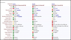

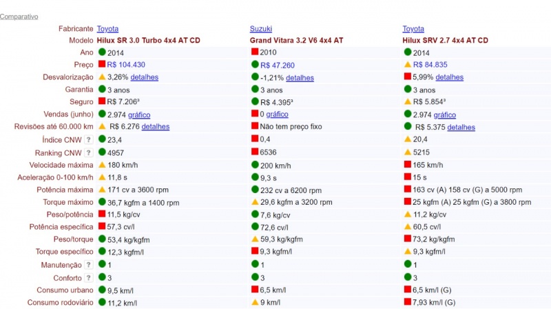

    Curiosidade comparativa da GV3 V6 sobre dois modelos de Hilux
    GV3 2009 - Perfumarias e Lift 1 1/4" feito em casa-gv3-comparativo.jpg

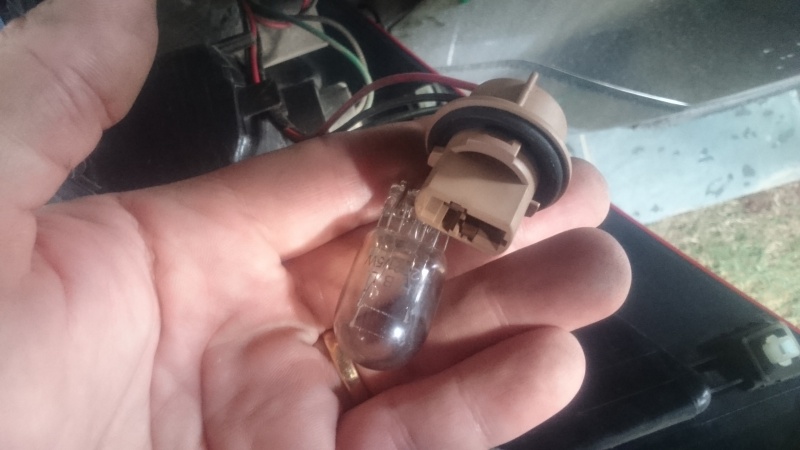

    Lâmpadas da lanterna traseira GV3
    Apesar de acharmos que as lâmpadas traseiras são padrao, quando vc abre a lanterna vem aquela surpresa.. "q raio de lampada é essa?".
    Enfim, pisca, ré e freio com lanterna são do tipo T20, um fiasco caro pra achar. Marcas decentes q duram mais seriam Philips e osram, as demais ching-ling queimam muito rápido, evitem.
    GV3 2009 - Perfumarias e Lift 1 1/4" feito em casa-gv3-lampada-t20.jpg
    Para se retirar a lanterna traseira sem quebrar o canto:
    Depois de soltar os dois parafusos m6 chave 10 das lanternas, puxe-as em sua direção no sentido reto, para trás em relação ao carro, para desencaixar os plugs de trava (tipo aqueles de forro de porta). as duas presilhas laterias, que ficam na lateral do carro não deve ser retiradas da lata e sim os encaixes plásticos da lanterna correm sobre os pinos para trás no momento que puxa para tras.
    Se tentar tirar esses encaixes é feita uma alavanca no cantinho do plastico da lanterna e esse se quebra, o que é muito comum de se ver em muitos carros..

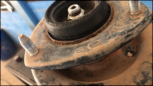

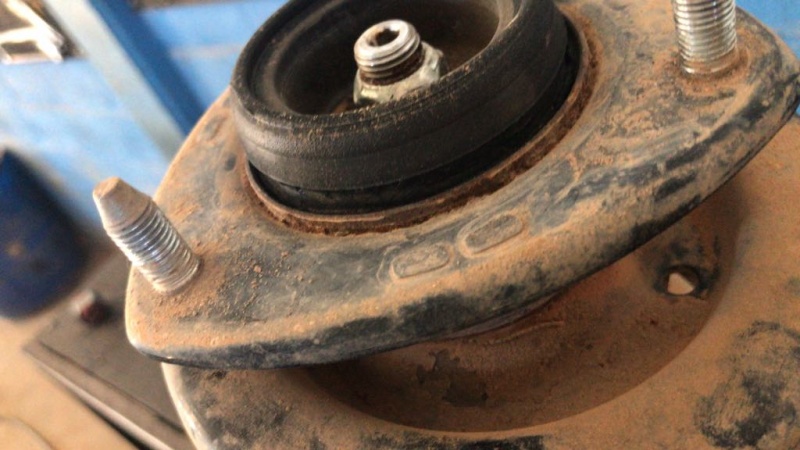

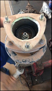

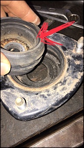

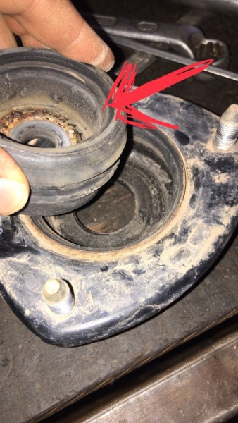

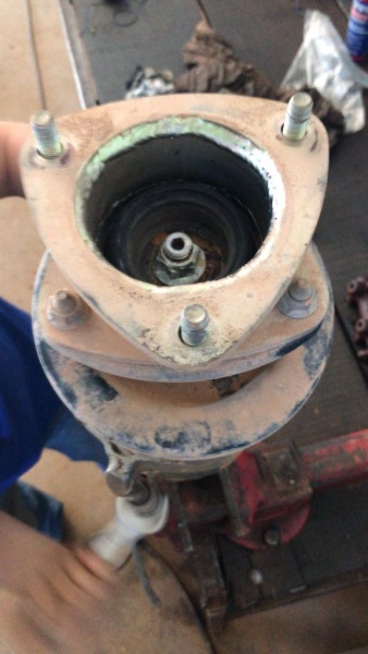

    Mais um coxim de torre de amortecedor dianteiro estourado!!
    Calços de metal sem prever as porradas na base da lata do carro, ocasionando estouro de coxim/bucha de encaixe na haste do amortecedor.. Se seu kit ainda é pré-histórico, atualize!!
    GV3 2009 - Perfumarias e Lift 1 1/4" feito em casa-gv3-mais-um-coxim-de-torre-dianteira-estourado-pelo-lift-errado-1-.jpg GV3 2009 - Perfumarias e Lift 1 1/4" feito em casa-gv3-mais-um-coxim-de-torre-dianteira-estourado-pelo-lift-errado-2-.jpg GV3 2009 - Perfumarias e Lift 1 1/4" feito em casa-gv3-mais-um-coxim-de-torre-dianteira-estourado-pelo-lift-errado-3-.jpg
