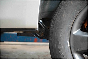

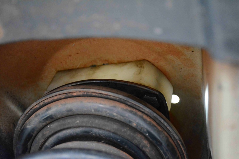

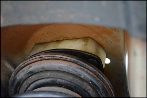

    sabe que estou com uma dúvida porque não fazer um calço dianteiro cilindrico apoiaria melhor a torre na lataria do veículo e há espaço para isso olhem a foto GV3 2009 - Perfumarias e Lift 1 1/4" feito em casa-susp-gv-mac_021.jpg
    Poderia muito bem ser cilíndrico somente com os furos mais barato de confeccionar e maior apoio da torre sobre o Nylon e conseguentêmente sobre a lataria do veículo

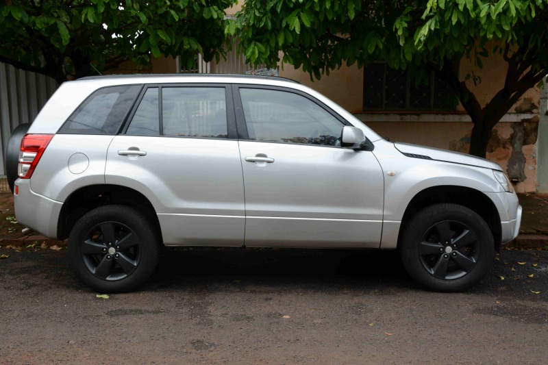

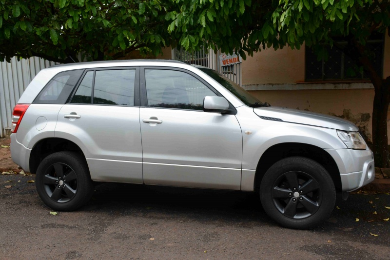

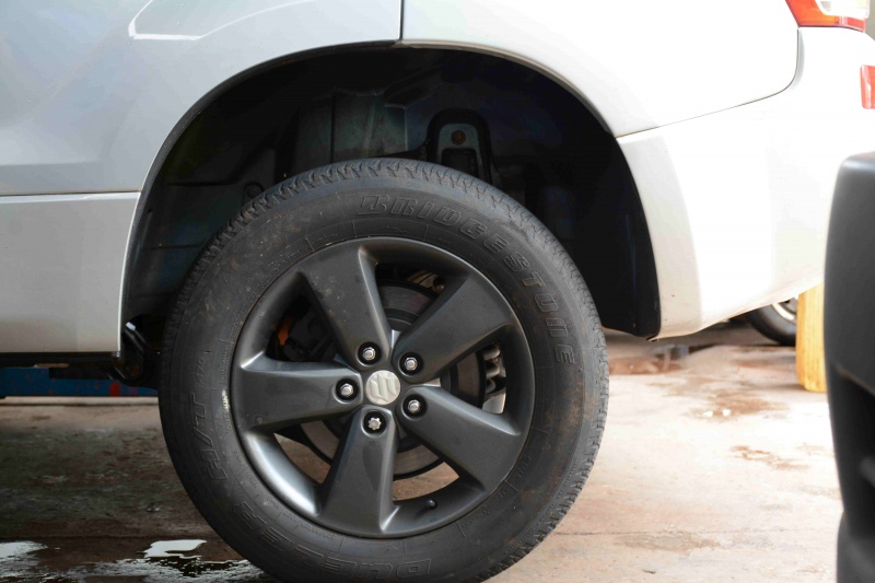

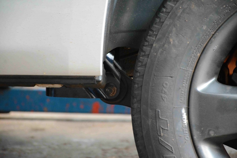

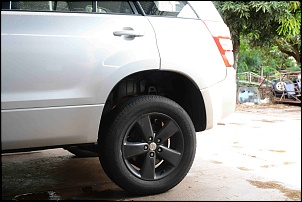

    resultado final
    calço de 40 mm na traseira e 37 na dianteira ( faria 40 mm) também
    GV3 2009 - Perfumarias e Lift 1 1/4" feito em casa-susp-gv-mac_023.jpgGV3 2009 - Perfumarias e Lift 1 1/4" feito em casa-susp-gv-mac_024.jpgGV3 2009 - Perfumarias e Lift 1 1/4" feito em casa-susp-gv-mac_026.jpgGV3 2009 - Perfumarias e Lift 1 1/4" feito em casa-susp-gv-mac_027.jpgGV3 2009 - Perfumarias e Lift 1 1/4" feito em casa-susp-gv-mac_028.jpgGV3 2009 - Perfumarias e Lift 1 1/4" feito em casa-susp-gv-mac_029.jpg
    Os pneus estão comprados mas como as buchas da suspensão estão ruins vou primeiro trocá las para assim colocar os novos borrachudos
    Comprei na medida 25 X 65 r 17 mas não é AT
    É esse aqui PNEU RADAR ARO 17 - 245/65 R 17 RADAR RXS 9 107T
    achei o preço bem legal e como o veículo é de uso diário , como meu mecânico diz
    "Pra quem é, e pra onde vai , está muito bom "

    Blz McGyver!!
    Ficou show a altura na viatura!!! Aliás tá linda tb!!
    Sobre as suas perguntas:
    - bucha da bandeja: não sei qual adaptaria, mas com certeza deve ter alguma de algum carro mais barata e de boa qualidade..teria q ir perguntando pros mecanicos mostrando a foto.. senão só comprando original msm.. mas não sei se é cara.. Detalhe: vc escuta algum barulho extraordinário devido a essa bucha semi-estourada?;
    - encaixe do calço traseiro: q blz q entrou certinho meu caro!! juro q 108 no meu carro não ia entrar de jeito algum! Deve ter variações de medidas então!;
    - calço dianteiro: o formato poderia sim ser mais cilíndrico ao invés de 3 cortes retos. O apoio poderia ser melhor sim, mas sinceramente não acho q faria tanta diferença no apoio. Fiz umas curvas fechadas rápidas com o carro pra ver se estoura algum parafuso ou sai do lugar e nenhum ruido. Talvez o único problema do formato mais arredondado e com encaixe melhor para melhor apoio seria a confecção e custo. Teria q desenhar e pedir orçamento para o Edu. Eu não sei usar Cad e não tenho esse desenho.. teria q ser de computador pois acredito q os detalhes de ângulos seriam bem mais complicados que os ângulos retos. Mas há outra interpretação tb desse calço: serem realmente 100% cilindricos.. eu não prestei atenção e não me ative a esse detalhe na minha última montagem, mas será que cabe um cilindro perfeito sob a chapa no carro? Parece que sim msm amigo, mas teria q por algo la pra ver se não fica torto, saca? Tipo uma tijela de plástico de ponta cabeça, ou algo assim .. na Tracker eu sei q é impossível e não dá.. na GV3 parece q dá sim!! Ótima idéia!!
    - adorei a sua solução para prender a cabeça dos parafusos! Eu ia fazer o mesmo mas fiquei com preguiça.. kkk Se precisar reverter (apesar de que essa base com rolamento tb tem uma vida útil não muito longa) seria esmirilhar a solda e recolocar os prisioneiros;
    - sobre o pneu adorei o preço! realmente muito bom! Se não for usar muito o carro no barro em trilha, mais por necessidade, o importante é ser feliz! Acho q tá bom msm! Gostei do desenho tb, parece um pouco at sim! Slic q nem o dueler não é!
    [ ]s

    Acho que poderia ser 100% cilindrico mesmo o calço dianteiro ao que me parece ficaria certinho na GV3

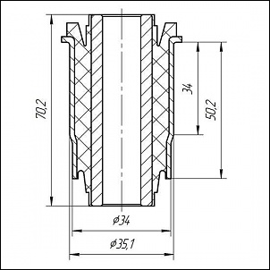

    Só para constar acabei de montar a suspensão dianteira e traseira da minha GV, e pasme você o calço traseiro com 108 mm entrou sem nenhuma força poderia ser até um 109 que entraria, talvez esses veículos tenham medida diferente, fotografei com uma máquina que produz um arquivo muito grande vou ter que reduzir e coloco as fotos ok

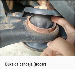

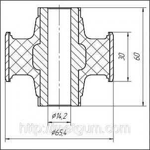

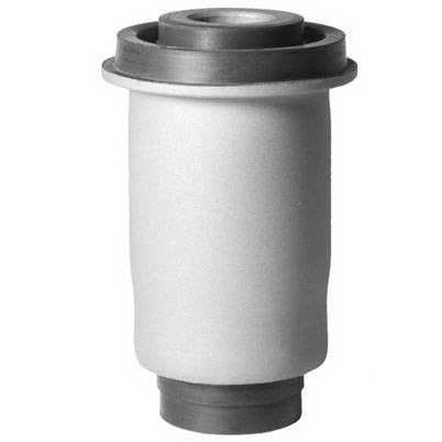

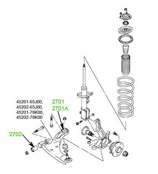

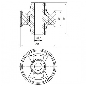

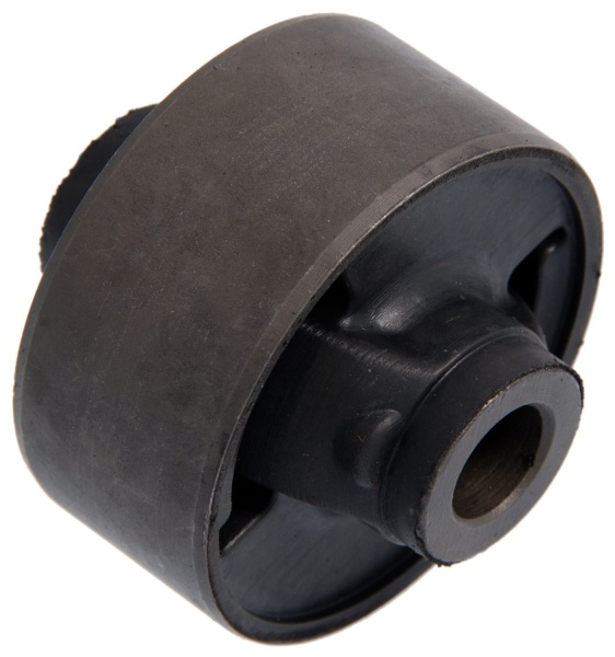

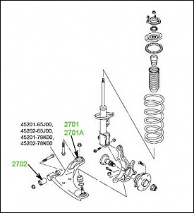

    Mas como só pergunto coisas, na desmontagem notei que há duas buchas da balança inferior que precisam ser trocadas, mas não achei as mesmas separadas, alguém poderia me ajudar com alguma ideia ou se há alguma de outro veículo que daria para ser adaptada, para não se trocar toda a balança
    segue a foto de uma igual não a minha Anexo 542450

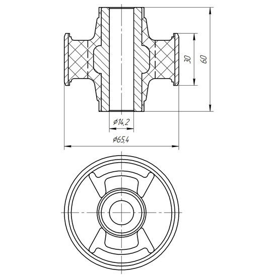

    Oi Luiz, eu disse que com Ø109 entraria sem problemas !!! no meu carro fiz assim e ficou perfeito igual a o seu !!! Note a montagem como parece uma peça original, não fica com aparência de folgado !!!!!!

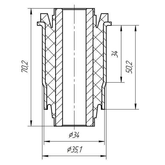

    Eu tenho um desenho da bucha da bandeja para mandar fazer em PU !! Em SP tem uma empresa próximo ao autódromo de Interlagos que faz e fica bom !!!
    Achei os desenhos em um fórum na Russia !!! Lá o pessoal usa de PU !!! Alguns sites no exterior vendem essas buchas, mas aqui no Brasil, somente a bandeja completa !!!
    Tem um amigo aqui no fórum que mandou fazer com pneu de caminhão e disse que ficou muito boa !!!
    Segue abaixo os desenhos que eu encontrei das duas buchas, mas precisa confirmar as dimensões.
    Abraço,
    Osmar
    Miniaturas de Anexos Miniaturas de Anexos GV3 2009 - Perfumarias e Lift 1 1/4" feito em casa-67150243_w640_h640_cid80841_pid3719606-177b3bf7.jpg   GV3 2009 - Perfumarias e Lift 1 1/4" feito em casa-75334556_w640_h640_2701.jpg   GV3 2009 - Perfumarias e Lift 1 1/4" feito em casa-75332720_w640_h640_cid80841_pid34710365-0e86c72b.jpg   GV3 2009 - Perfumarias e Lift 1 1/4" feito em casa-75332721_w640_h640_cid80841_pid34710365-5dbe6ecd.jpg   GV3 2009 - Perfumarias e Lift 1 1/4" feito em casa-81ac-bcz2ol._sl1500_.jpg   GV3 2009 - Perfumarias e Lift 1 1/4" feito em casa-75332722_w640_h640_cid80841_pid34710365-febdef2a.jpg
    Boa ideia Luiz !!!! pode fazer um calço cilíndrico sem problemas !!! vai até melhorar o apoio da torre e fica até mais barato e fácil para fabricar !!!
    Pode fazer sem medo que fica bom !!!! Só fique atento quanto ao grau de resistência do parafuso !!! Usar parafuso de aço, de no minimo classe 8.8

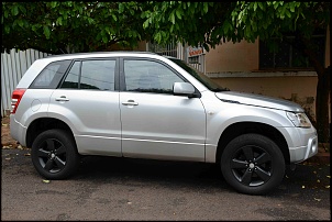

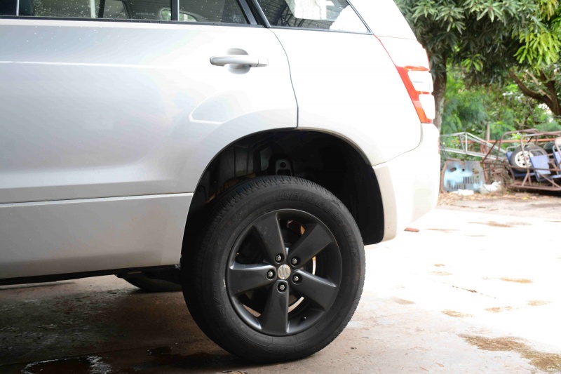

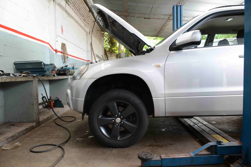

    Galera,

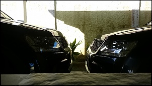

    Segue uma foto do par de vaso onde uma tá com lift e outra tá original. Diferença de 4cm.. nem 3,5 nem 5 cm.. cada hora q meço dá uma altura diferente.. desisto..kkk
    GV3 2009 - Perfumarias e Lift 1 1/4" feito em casa-gv3-diferenca-altura-lift-x-original.jpg

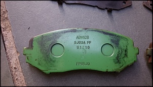

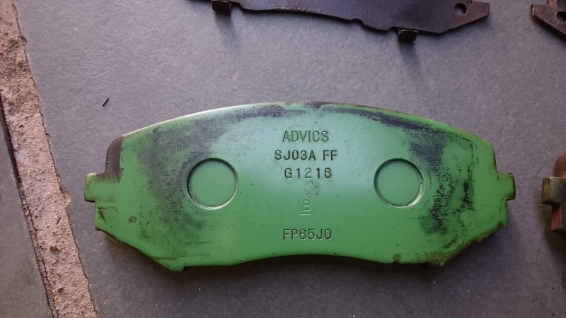

    Tô num dilema sério..
    Duas tão com pastilha original e com muito ainda pra comer... são essas daqui.. uma tá mais q meia vida e outra tá um pouco de meia vida.. uns dizem q vem no carro outros dizem q já foram trocadas.. pela especificação desse modelito acho q vem de fábrica.. whatever..
    Fui procurar pra comprar e só tem lá fora por 600 pilas.. desisti..
    A especificação é praticamente a mesma dessa aqui:
    More Information for ADVICS AD1188
    GV3 2009 - Perfumarias e Lift 1 1/4" feito em casa-gv3-pastilha-dianteira-advics.jpg
    Meu dilema é que a gv mais pesada (v6) tá com pastilhas da SIL (abri e descobri hj..) essas pastilhas apesar de não fazerem barulho, não freiam direito (como a dos outros carros), acaba com 30kkm e solta um pó danado!
    Pesquisando apenas ainda as pastilhas dianteiras da viatura, os códigos são esses aqui e deixo no histórico forense do carro:
    SYL - SYL1379
    BENDIX - HQ-4059
    COBREQ - N1399
    FMSI - D1188
    FRAS-LE - PD1077
    SUZUKI - 5520065J00
    SINTER FREIOS - SZ-7310
    WVA - 24346
    BENDIX - D1188
    ADVICS - AD1188
    To querendo uma pastilha q dure bastante, de cerâmica, e que não faça tanta sujeira..
    A pergunta é: que pastilha vcs usam? Tô coletado informações para trocar essas da SIL..
