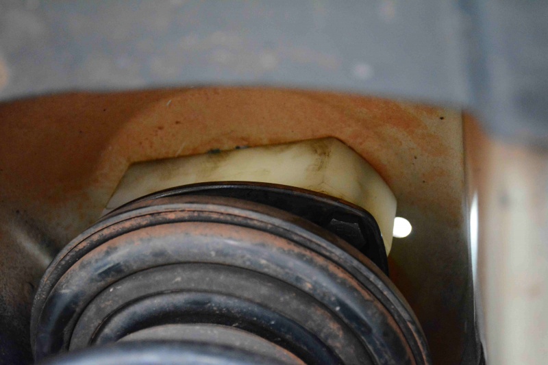

    sabe que estou com uma dúvida porque não fazer um calço dianteiro cilindrico apoiaria melhor a torre na lataria do veículo e há espaço para isso olhem a foto Anexo 542464
    Poderia muito bem ser cilíndrico somente com os furos mais barato de confeccionar e maior apoio da torre sobre o Nylon e conseguentêmente sobre a lataria do veículo

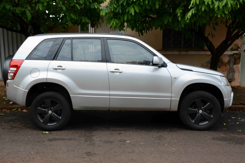

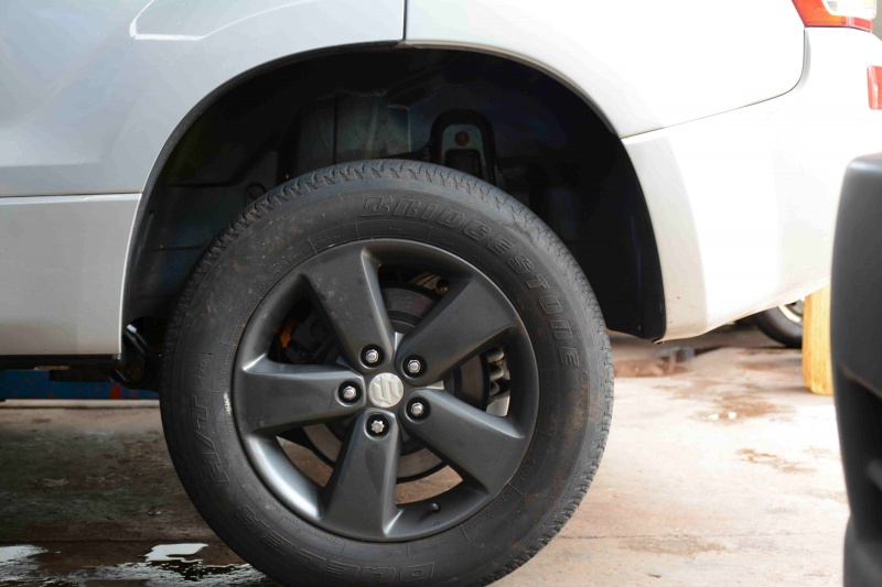

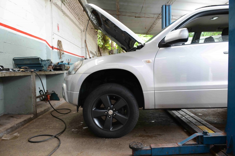

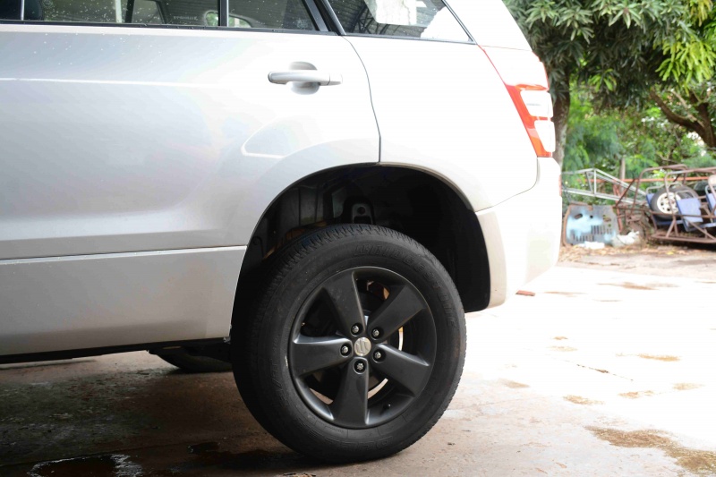

    resultado final
    calço de 40 mm na traseira e 37 na dianteira ( faria 40 mm) também
    Anexo 542465Anexo 542466Anexo 542467Anexo 542468Anexo 542469Anexo 542470
    Os pneus estão comprados mas como as buchas da suspensão estão ruins vou primeiro trocá las para assim colocar os novos borrachudos

    - calço dianteiro: o formato poderia sim ser mais cilíndrico ao invés de 3 cortes retos. O apoio poderia ser melhor sim, mas sinceramente não acho q faria tanta diferença no apoio. Fiz umas curvas fechadas rápidas com o carro pra ver se estoura algum parafuso ou sai do lugar e nenhum ruido. Talvez o único problema do formato mais arredondado e com encaixe melhor para melhor apoio seria a confecção e custo. Teria q desenhar e pedir orçamento para o Edu. Eu não sei usar Cad e não tenho esse desenho.. teria q ser de computador pois acredito q os detalhes de ângulos seriam bem mais complicados que os ângulos retos. Mas há outra interpretação tb desse calço: serem realmente 100% cilindricos.. eu não prestei atenção e não me ative a esse detalhe na minha última montagem, mas será que cabe um cilindro perfeito sob a chapa no carro? Parece que sim msm amigo, mas teria q por algo la pra ver se não fica torto, saca? Tipo uma tijela de plástico de ponta cabeça, ou algo assim .. na Tracker eu sei q é impossível e não dá.. na GV3 parece q dá sim!! Ótima idéia!!

    Acho que poderia ser 100% cilindrico mesmo o calço dianteiro ao que me parece ficaria certinho na GV3

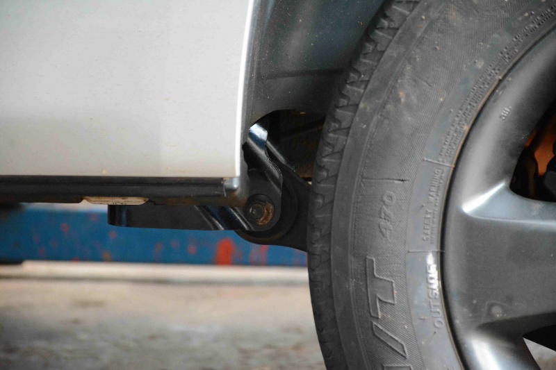

    Só para constar acabei de montar a suspensão dianteira e traseira da minha GV, e pasme você o calço traseiro com 108 mm entrou sem nenhuma força poderia ser até um 109 que entraria, talvez esses veículos tenham medida diferente, fotografei com uma máquina que produz um arquivo muito grande vou ter que reduzir e coloco as fotos ok
    Mas como só pergunto coisas, na desmontagem notei que há duas buchas da balança inferior que precisam ser trocadas, mas não achei as mesmas separadas, alguém poderia me ajudar com alguma ideia ou se há alguma de outro veículo que daria para ser adaptada, para não se trocar toda a balança
    segue a foto de uma igual não a minha Anexo 542450
    Oi Luiz, eu disse que com Ø109 entraria sem problemas !!! no meu carro fiz assim e ficou perfeito igual a o seu !!! Note a montagem como parece uma peça original, não fica com aparência de folgado !!!!!!
    Boa ideia Luiz !!!! pode fazer um calço cilíndrico sem problemas !!! vai até melhorar o apoio da torre e fica até mais barato e fácil para fabricar !!!
    Pode fazer sem medo que fica bom !!!! Só fique atento quanto ao grau de resistência do parafuso !!! Usar parafuso de aço, de no minimo classe 8.8

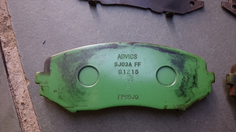

    Tô num dilema sério..
    Duas tão com pastilha original e com muito ainda pra comer... são essas daqui.. uma tá mais q meia vida e outra tá um pouco de meia vida.. uns dizem q vem no carro outros dizem q já foram trocadas.. pela especificação desse modelito acho q vem de fábrica.. whatever..
    Fui procurar pra comprar e só tem lá fora por 600 pilas.. desisti..
    A especificação é praticamente a mesma dessa aqui:
    More Information for ADVICS AD1188
    Anexo 542526
    Meu dilema é que a gv mais pesada (v6) tá com pastilhas da SIL (abri e descobri hj..) essas pastilhas apesar de não fazerem barulho, não freiam direito (como a dos outros carros), acaba com 30kkm e solta um pó danado!
    Pesquisando apenas ainda as pastilhas dianteiras da viatura, os códigos são esses aqui e deixo no histórico forense do carro:
    SYL - SYL1379
    BENDIX - HQ-4059
    COBREQ - N1399
    FMSI - D1188
    FRAS-LE - PD1077
    SUZUKI - 5520065J00
    SINTER FREIOS - SZ-7310
    WVA - 24346
    BENDIX - D1188
    ADVICS - AD1188
    To querendo uma pastilha q dure bastante, de cerâmica, e que não faça tanta sujeira..
    A pergunta é: que pastilha vcs usam? Tô coletado informações para trocar essas da SIL..
    Vlw
    [ ]s
  • 27/01/2017, 08:40
    Osmar Junior
    1 Anexo(s)
    Fala Chuva !!! A Suzucar tinha umas pastilhas japonesas da marca DAIWA e eram muito boas !!!
    As originais na concessionaria, deve estar ± uns R$480 !!! Vale a pena, pois dura muito e não faz barulho !!!
    E coloquei da marca SYL a uns 10k km e já estão batendo quando passo em paralelepipedo!!!
    Nunca cotei mas tem uns cara em Ponta Porã que trazem peças para as Toyotas !! Devem conseguis as originais Suzuki também !!! Tem a Ferraço, Status (Anderson), America (acho que era Ricardo)!! Eles atendem por Whatsapp e são prestativos !!! O pessoal das Toyotas compra muita coisa com eles !!!
    Abraço,
    Osmar
