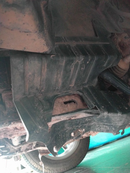

    Tb acho q essa proteção é essencial.. olha o carro do amigo nesse final de semana que não tinha proteção.. esbigalhou td alguns plásticos..
    Uma peça pra fechar o buraco inferior do cofre do motor já protegeria bem.. e os plásticos não se perderiam.. o carro prancharia nos obstáculos.. mas a ideia é mais pedra msm..

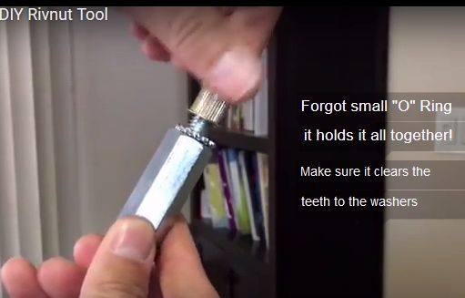

    Craio.. essa aqui foi a mais legal!! o rolamento já tentei até com de patins.. kkk
    DIY Rivnut Tool - YouTube
    Agora essa aqui embaixo foi a campeã.. olha só a simplicidade q se consegue fazer isso.. só falta eu testar.. kkk

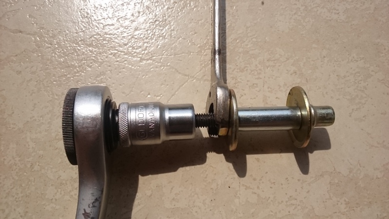

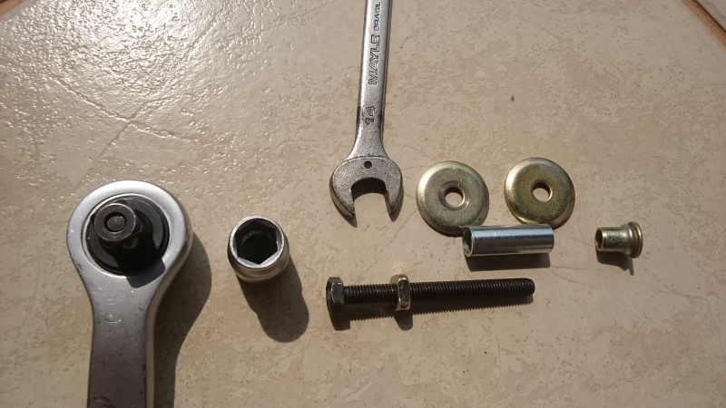

    Chuva
    3 Anexo(s)
    Oliveira!!!!
    Consegui!! kkkk
    Fiz o esquema mais simples.. dá certo, só que o rebite gira e se o buraco não estiver bem apertado vai ser difícil de usar.. nos filmes os caras prendem uma base.. tem q estar bem justinho..
    Veja quantos componentes caríssimos que chegam a mais de 300 reais!! kkkk
    Anexo 543800 Anexo 543801
    Parafuso M8 comprido com cabeça 13 e porca 14 (a q eu tinha) e suas respectivas chaves.. a q faz força e gira é a pqna inglesa.
    Duas arruelas grandes de amortecedor, um tubinho metálico (pode ser aqueles de pistão de moto) e o rebite já detonado..

    Como a posição no carro é de fuder pra colocar isso, deitado debaixo do carro, tô achando a opção do filminho acima a melhor opção, já que diferente dos demais sistemas, o parafuso gira dentro do rebite. Sim, há um desgaste, mas funciona e nem vou considerar.
    Nesse sistema o cilindro na vdd é uma porca de acoplamento comum (sim, ela tem rosca interna mas não conflitou com a rosca do parafuso) e a grande porca é então usada pra segurar o cj após o "rolamento".
    Antes do rebite o cara coloca duas arruelas ante derrapante e um anel de borracha, pro rebite ficar "preso" junto com a grande porca e não girar nas primeiras voltas (as mais importantes) pra se pegar pressão.
