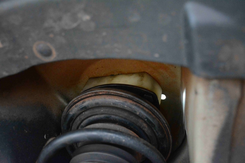

    Então eu pedi com 108, veio com 108,4 será que vai ficar muito justo ????
  • 23/01/2017, 20:04
    Chuva
    Então amigo,
    Acho q não vai caber.. o meu não coube.. tive q ajustar.. aquele ajuste no torno de pobre.. kkk
    Justo seriam os 105mm.. mas é rápido ajustar se não caber.. te aviso antes para q vc não perca tempo com o carro desmontado..
    Existe uma variação de carro pra carro, mas acho q 104 fica faltando e 105 casa certinho.. se não entrar viva o martelo e óleo..
    Te aconselho a usar a paciência e ter um torneiro na manga enquanto o carro estiver levantado nessa empreitada..

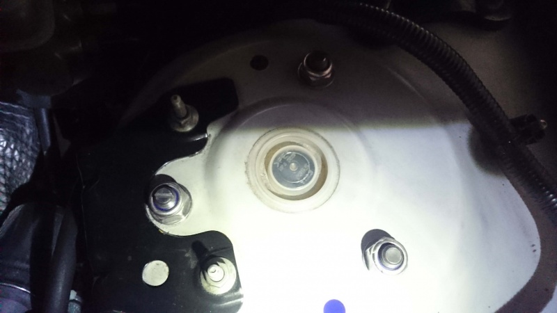

    Na montagem do calço dianteiro do lift, esqueci de por essa foto:
    É do "chanfro" freito com lima para se poder usar chave de fenda e pré apertar a porca até pegar torque.
    Anexo 542330

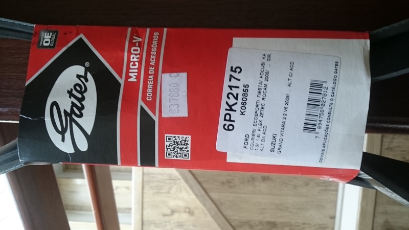

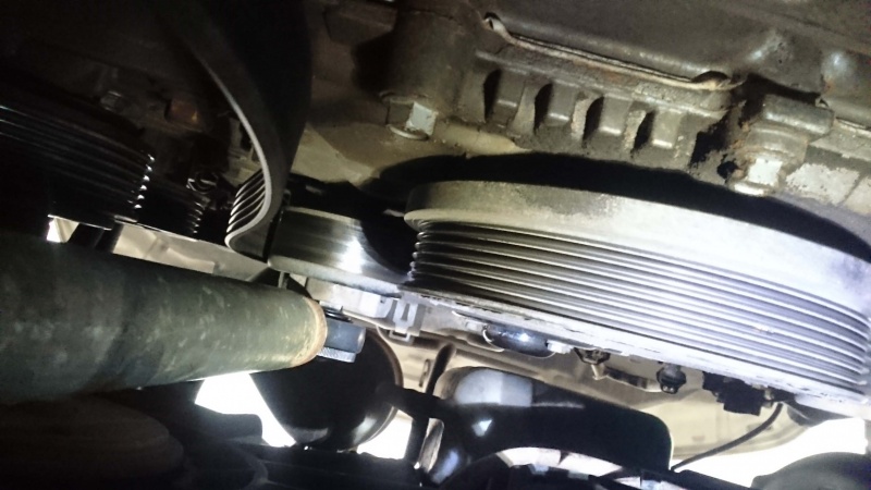

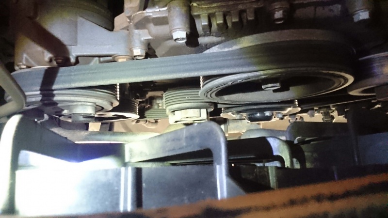

    Brincadeira de hj.. Troca de correia do alternador Suzuki grand Vitara V6 motor N32A.
    Anexo 542329
    Correia comprada no ML

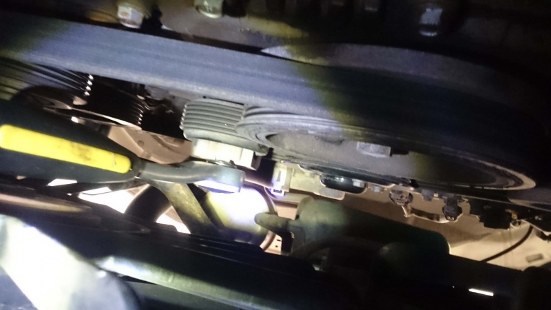

    Como o ponto de encaixe da chave para mudar a posição do esticador é acessível mais facilmente por baixo, tirei a pqna tampa plástica sob o carro para ter acesso. Não tentei por cima pq o espaço é muito apertado..
    Anexo 542331
    Visão da posição da correia. Para não fazer m..
    Anexo 542332
    Deitado sob o carro, com a cabeça meio q sob o parachoques a visão é essa. E a posição de encaixe da chave com possibilidade de movimentação foi essa. O encaixe não é um parafuso com um numero e sim um buraco quadrado de pouco mais de 1cm de aresta. Encaixei a cabeça da chave catraca apenas.. deu certinho..
    Anexo 542333
    Como a posição para se puxar a chave e com a outra mão tirar a correia de alguma polia é horrível, usei esse pedaço de cano pra ter mais força e facilitar a vida.
    Uma segunda função desse cano encaixado na chave (cano q quase encostava no chão = uns 60cm) foi a surpresa de segurar a polia tensora numa posição não muito afastada, já que encostava nos ferros do carro, o que facilitou demais a colocação da nova correia.
    A retirada foi tranquila. Soltei primeiro a correia na região da grande polia do motor. Depois as outras roldanas de baixo. Por cima as demais e como o espaço é muito apertado por cima, tem-se que dobrar para tirar e colocar a correia apenas passando pela polia do esticador, a parte mais chata. Na montagem por baixo foram recolocadas em todas as polias, em penultimo acertada no esticador e por último colocada de volta na roldana maior. Não sei se tem outra sequencia mais fácil.
    A da GV4 é feita por cima, mais fácil. Já esse motor n32 é mais chato pra fazer. Como não achei NADA na internet sobre o assunto, nem no manual de serviços do carro, fica aqui o histórico.
    [ ]s

    Oi amigo,
    Troquei pq não tinha idéia de qto tempo ela estava no carro.
    Tudo em dia com nf do antigo dono, mas o q não achei documentado tô fazendo.
    O estado da velha ainda é bom e não está rachada mas acho é bem antiga.
    Correia externa de borracha/serviço só essa. Dentro do motor há várias tipo de moto.
    Paguei 70 reais procurando como de courrier/fiesta/ecosport.. Se caçar pra gv 3.2 de 232cv custa 200 reais.. Kkk mas a Correia é a mesma.

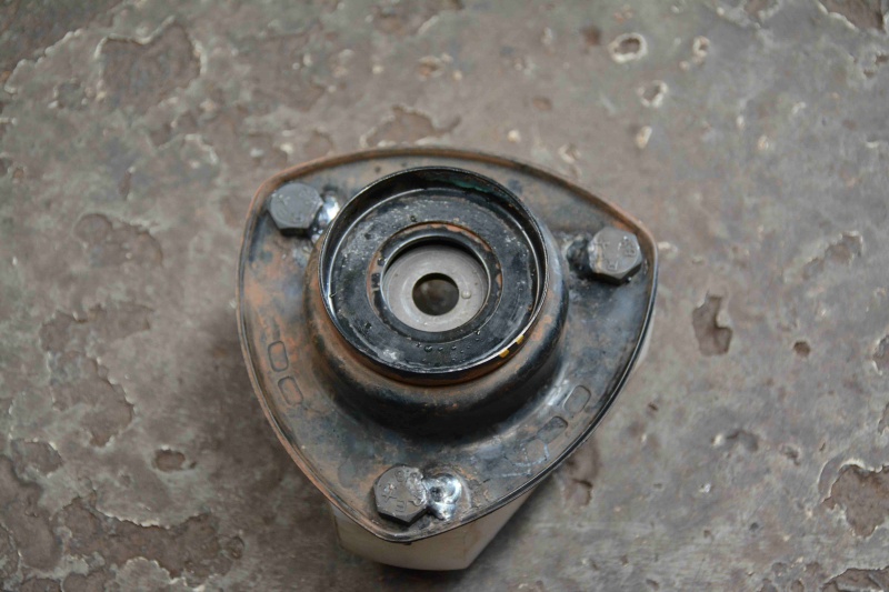

    1 Anexo(s)
    prezado Chuva

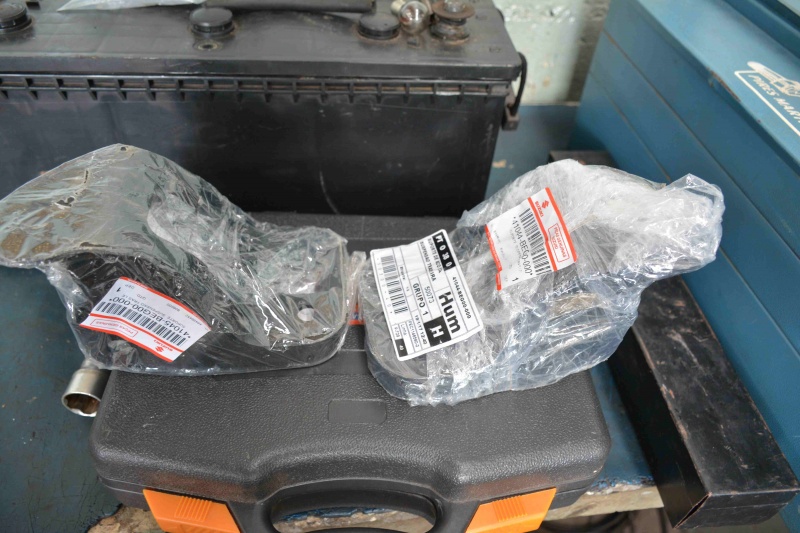

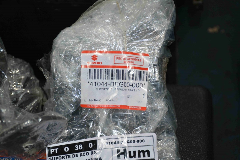

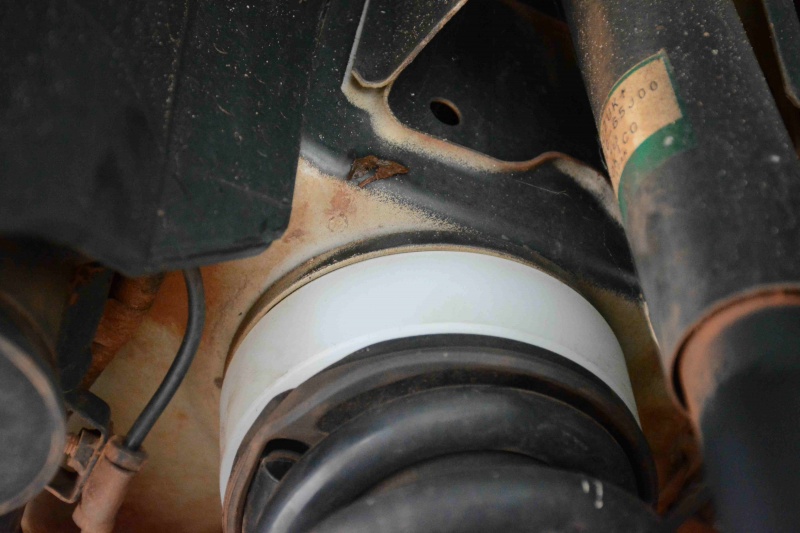

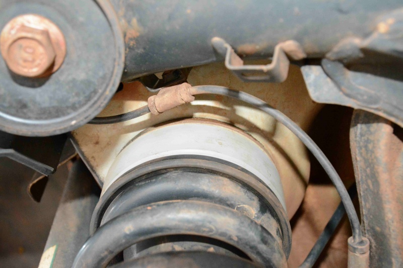

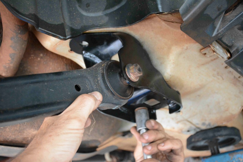

    Só para constar acabei de montar a suspensão dianteira e traseira da minha GV, e pasme você o calço traseiro com 108 mm entrou sem nenhuma força poderia ser até um 109 que entraria, talvez esses veículos tenham medida diferente, fotografei com uma máquina que produz um arquivo muito grande vou ter que reduzir e coloco as fotos ok

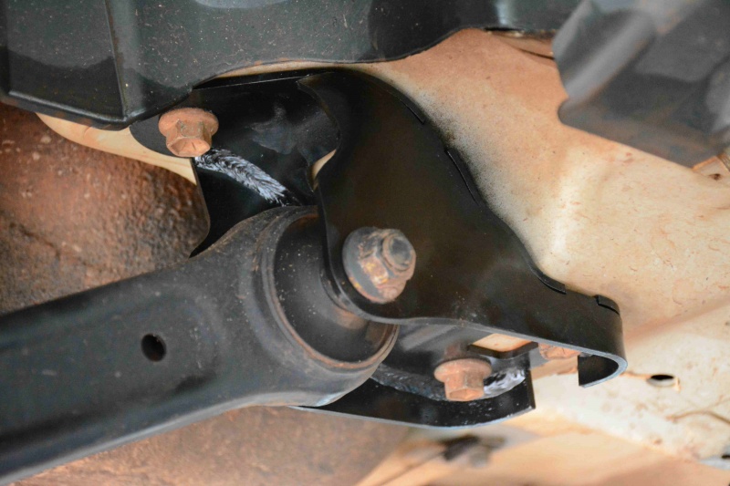

    Mas como só pergunto coisas, na desmontagem notei que há duas buchas da balança inferior que precisam ser trocadas, mas não achei as mesmas separadas, alguém poderia me ajudar com alguma ideia ou se há alguma de outro veículo que daria para ser adaptada, para não se trocar toda a balança
    segue a foto de uma igual não a minha Anexo 542450

    vamos as fotos
    Anexo 542453Anexo 542454Anexo 542455Anexo 542456Anexo 542457Anexo 542458Anexo 542459

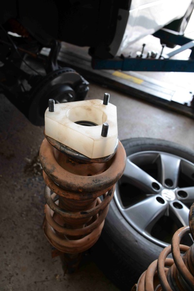

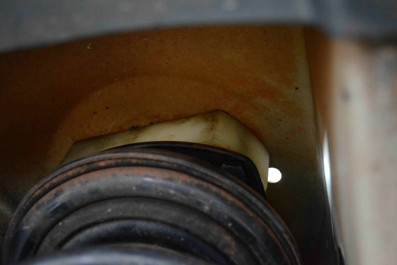

    Daí fomos pra dianteira
    Anexo 542460
    Pra não sofrer demos um pingo de solda em cada parafuso
    Anexo 542461Anexo 542462Anexo 542463
