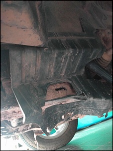

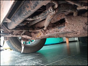

    Tb acho q essa proteção é essencial.. olha o carro do amigo nesse final de semana que não tinha proteção.. esbigalhou td alguns plásticos..
    Uma peça pra fechar o buraco inferior do cofre do motor já protegeria bem.. e os plásticos não se perderiam.. o carro prancharia nos obstáculos.. mas a ideia é mais pedra msm..
