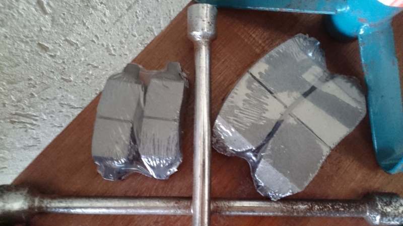

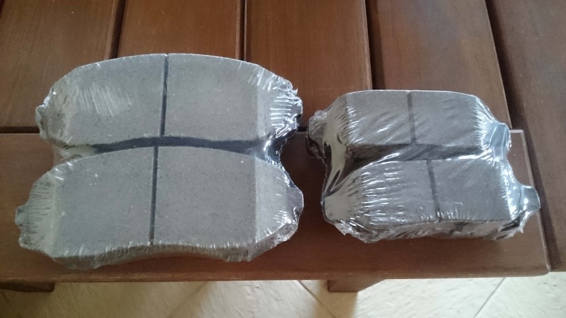

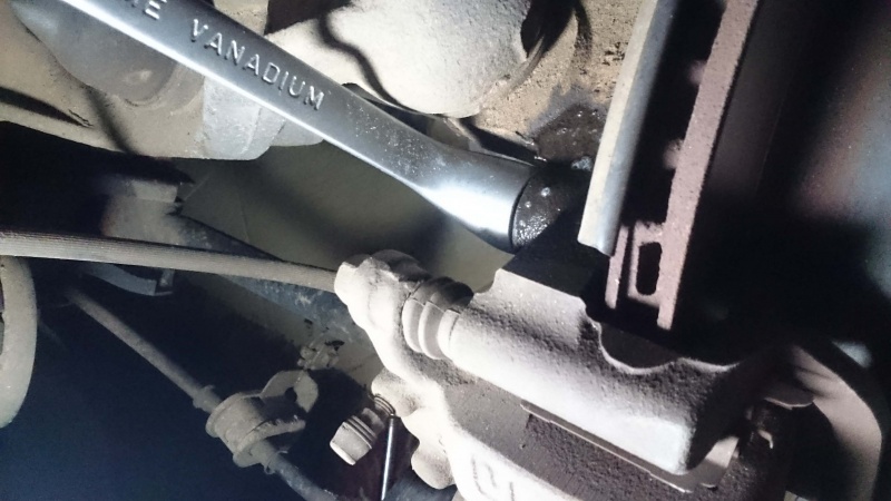

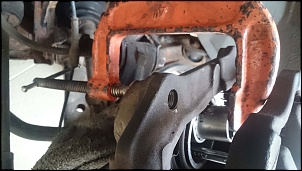

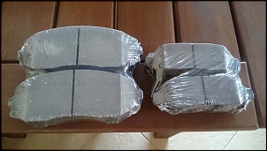

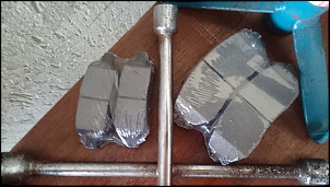

    Brincadeira do dia.. Troca de pastilhas..
    Coloquei as pastilhas q finalmente chegaram..Bendix jurid hqj-4059 e 4060, dianteira e traseira respectivamente. Agora sei pq a traseira come mais rápido, é minúscula!

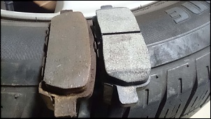

    GV3 2009 - Perfumarias e Lift 1 1/4" feito em casa-gv3-pastilhas-bendis-jurid.jpgGV3 2009 - Perfumarias e Lift 1 1/4" feito em casa-gv3-pastilhas-bendis-jurid-2.jpg
    GV3 2009 - Perfumarias e Lift 1 1/4" feito em casa-gv3-pastilhas-bendis-jurid-3.jpg GV3 2009 - Perfumarias e Lift 1 1/4" feito em casa-gv3-pastilhas-soltura-parafusos-pinca-tarseira.jpg
    As q estavam da Sil nem estavam na metade, mas como não freiam e soltam muita fuligem quis trocar.
    Na última foto acima um dos dois parafusos chave 17 para se soltar a pinça de freio traseira. Não sei pq mas as traseiras estavam muito mais duras q as dianteiras para tirar.

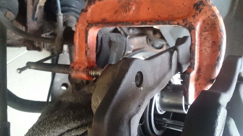

    GV3 2009 - Perfumarias e Lift 1 1/4" feito em casa-gv3-pastilhas-embolo-empurrado-com-sargento.jpg
    Depois de tudo solto a maior dificuldade foi empurrar um pouco o embolo das pinças para as novas caberem na largura do disco de freio. Soltei com chave 8 o parafuso de vazão de óleo de cada pinça e rapidamente apertei o sargento para ele entrar meio cm. Em seguida reapertei o parafuso de sangria e montei td.

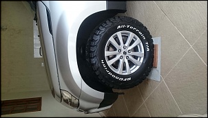

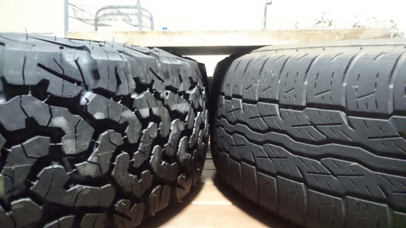

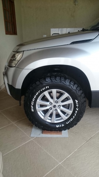

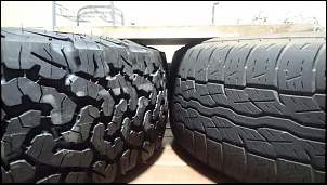

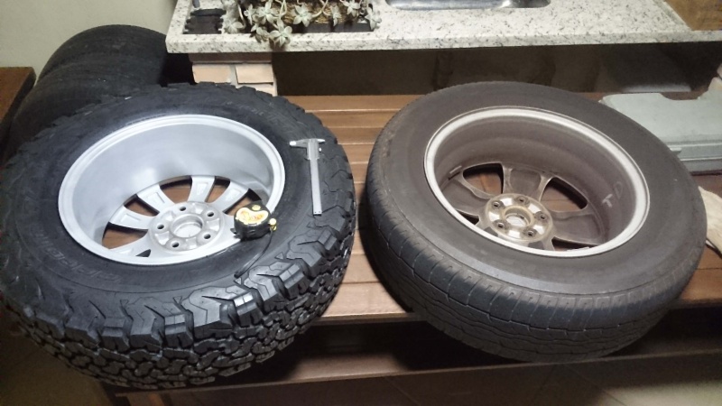

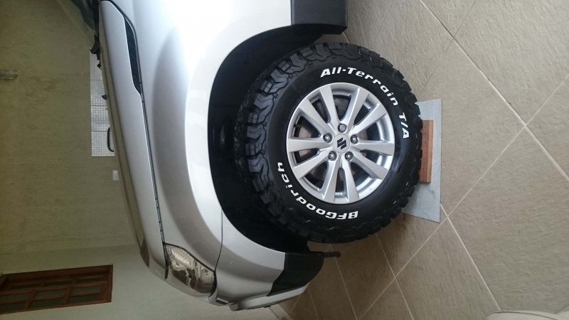

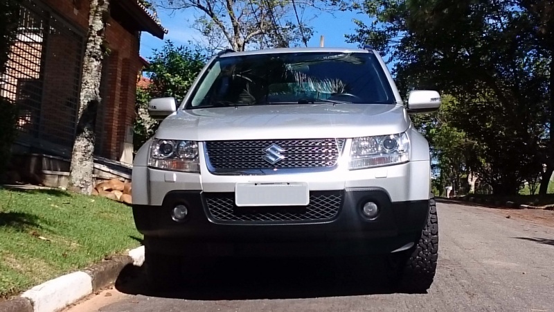

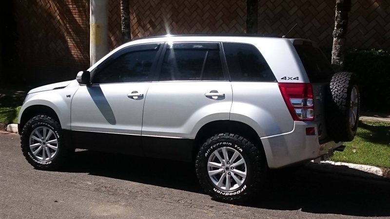

    Comparativo real de pneus (todos medidos com 30 libras)..
    Original Dueler 225 65 17 (bem gastos em roda original 17"):
    - Diâmetro total: 71,5 cm
    - Largura: 23cm
    Alternativo BF AT Ko2 225 75 16 17 (novos em roda Civic 16":
    - Diâmetro total: 74,5 cm
    - Largura: 22,7cm
    GV3 2009 - Perfumarias e Lift 1 1/4" feito em casa-gv3-comparativo-de-pneus-2-.jpg GV3 2009 - Perfumarias e Lift 1 1/4" feito em casa-gv3-comparativo-de-pneus-1-.jpg

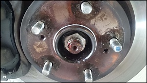

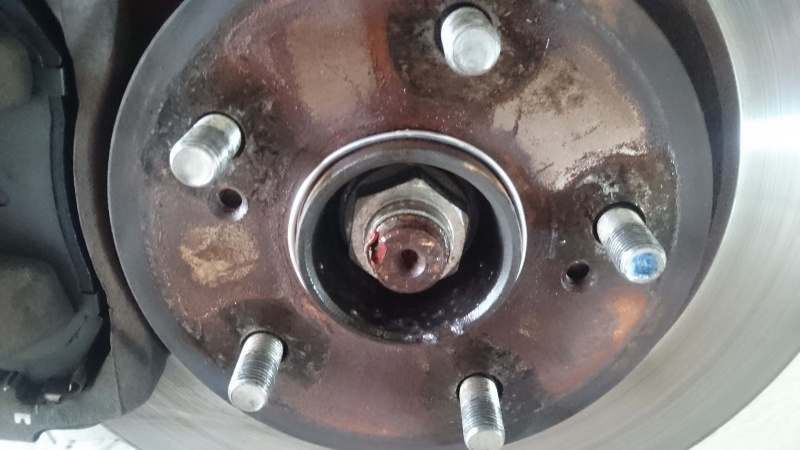

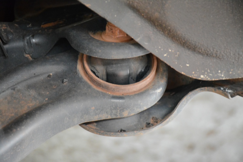

    Procura de barulhos..
    Aproveitei e desmontei td pra dar uma olhada nos calços que fiz..Tudo OK e nada saiu do lugar..
    GV3 2009 - Perfumarias e Lift 1 1/4" feito em casa-gv3-inspecao-de-calco-ok.jpg

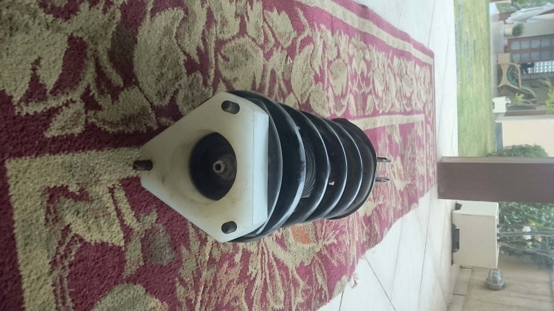

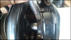

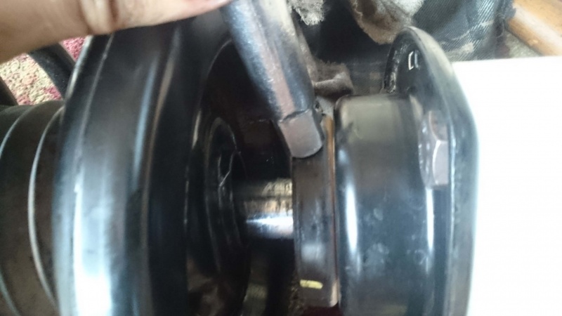

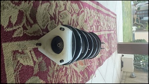

    Sobre o anel/rolamento que fica em cima no batente dos amortecedores dianteiros dei uma olhada e estão ok, intactos, mas folgados. Dei uma ajustada nas bordas de encaixe com um pedaço de aço e martelo para tirar folga da peça. Espero que melhore ou resolva o barulho, mas não sei se é ísso.
    GV3 2009 - Perfumarias e Lift 1 1/4" feito em casa-gv3-ajuste-do-casulo-do-rolamento-do-batendo-da-torre-dianteira.jpg

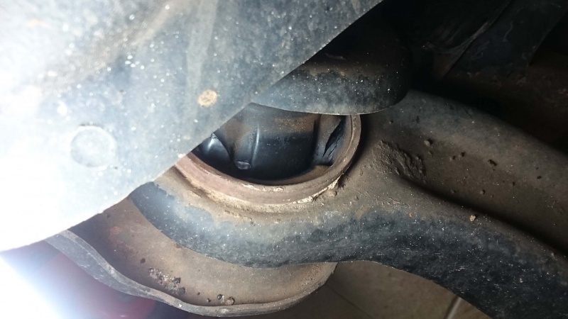

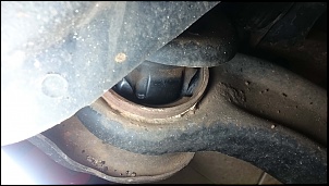

    Estou achando que alguns barulhos q escuto na suspensão estão vindo dessas buchas abaixo. Essas que o amigo macGyver descobriu das bandejas que são iguais da Tucson ou Cerato.
    Conversei com um amigo e parece q estão só começando a abrir e não deveriam fazer barulho. Quem trocou pra sanar esse problema as buchas estão iguais a essa ou ainda tenho muita bucha pela frente? (os dois lados estão iguais..)
    GV3 2009 - Perfumarias e Lift 1 1/4" feito em casa-gv3-v6-bucha-da-bandeja-igual-da-tucson-.jpg

    Chuva,
    Possível pedir essa bucha da Febest segue link abaixo:
    45201-65J00 — REAR ARM BUSHING FRONT ARM - Febest #SZAB-030 - One Year Warranty
    A minha mandei fabricar outra, foi aproveitada a parte metálica na RM borrachas em Fortaleza. Mas infelismente não cheguei a ver o estado dela. Sei que pós troca todos os ruídos da suspa foram sanados.

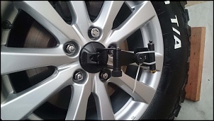

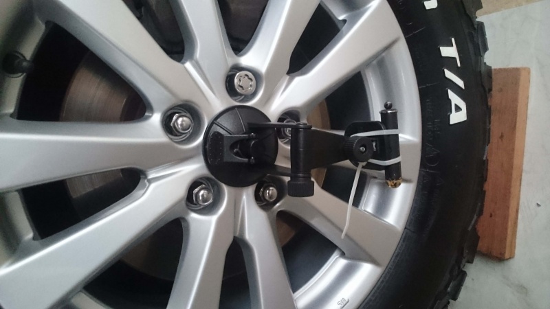

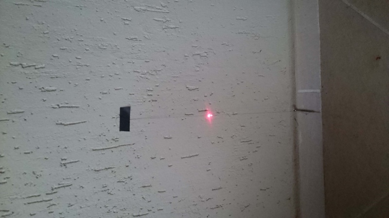

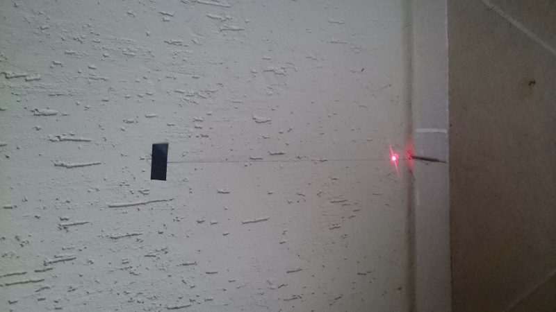

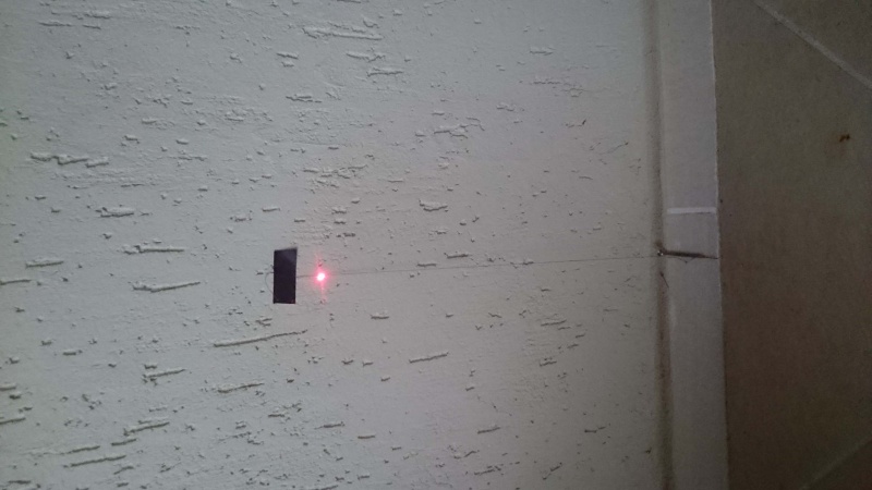

    Ajuste de cambagem..

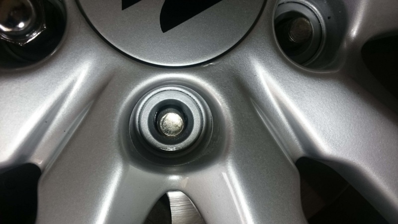

    Montei o jogo novo e coloquei uns aneis centralizadores (2mm) que fiz para testar apenas. O ideal é adquirir o jogo de aneis 60 pra 64mm de ferro, já que o projeto da GV3 prevê a sustentação do carro pelo centro da roda e não pelos 5 parafusos, que podem quebrar com o tempo.
    GV3 2009 - Perfumarias e Lift 1 1/4" feito em casa-gv3-v6-anel-centralizador-2mm-chuva.jpg GV3 2009 - Perfumarias e Lift 1 1/4" feito em casa-gv3-v6-posicao-do-prisioneiro-no-buraco-da-roda.jpg

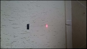

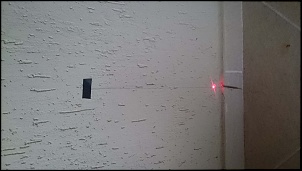

    Depois com um apetrecho caseiro dei uma verificada na cambagem q já estava quase boa.
    Consiste de um laser desses de aula e um suporte de gps, previamente alinhados numa parede no prumo, para poder comparar com a linha tb no prumo.
    GV3 2009 - Perfumarias e Lift 1 1/4" feito em casa-gv3-cambagem-ajuste-em-piso-para-cambagem-madeira-e-chapa-de-formica-lisa-.jpg GV3 2009 - Perfumarias e Lift 1 1/4" feito em casa-gv3-cambagem-laser-de-instrucao-em-ventosa-de-gps-previamente-calibrada-45-em-parede-no-prumo.jpg
    GV3 2009 - Perfumarias e Lift 1 1/4" feito em casa-gv3-cambagem-diatenira-ajustada-lado-motorista-1-.jpg GV3 2009 - Perfumarias e Lift 1 1/4" feito em casa-gv3-cambagem-diatenira-ajustada-lado-motorista-3-.jpg GV3 2009 - Perfumarias e Lift 1 1/4" feito em casa-gv3-cambagem-diatenira-ajustada-lado-motorista-2-.jpg
    Miniaturas de Anexos Miniaturas de Anexos GV3 2009 - Perfumarias e Lift 1 1/4" feito em casa-gv3-cambagem-ajuste-em-piso-para-cambagem-madeira-e-chapa-de-formica-lisa-.jpg

    Citação Postado originalmente por Chuva Ver Post
    Muito boa a ideia do prumo laser

    MacGyver meu caro,
    E as suas buchas de tucson adaptadas? O que exatamente mudou nos finalmentes da instalação, onde comprou e quanto?
    Tavam iguais ou mais zuadas q as minhas? kkk
    MacGyver meu caro,
    Valeu!!
    Great Rain
    Vamos aos fatos , eu comprei as buchas e quando levei o tumov para fazer a troca um amigo meu de uma empresa especializada em suspensão achou que as mesmas embora trincadas ainda aguentariam mais um tempo as que ele tinha eram paralelas e ele achou melhor manter as originais
    Sendo assim estou com as mesmas na gaveta ainda
    O aspecto das mesmas quando o carro está elevado realmente não é dos melhores
    Mas ele pegou uma alavanca e não achou folga consideravel nas mesmas e me desaconselhou de fazer a troca naquele momento e me disse que a melhor bucha era da Axios Monroe foi a que comprei pelo merdado livre
    http://produto.mercadolivre.com.br/M...inal-axios-_JM
    Foi neste link, muito profissa o vendedor
    31/08/2008
    ribeirão preto/SP
    62
    119
    Fiz a medição das buchas e ela é 0,5 mm mais grossa e 4 mm mais alta na parte metálica central , a altura e o furo central são as mesmas
    Sinceramente não sei se esse 0,5 mm a mais impedirá a mesma de entrar na bandeja mas um pouquinho de lixa e pronto
    Eu não tenho barulho na suspensão só do lado do motorista quando esterço totalmente a direção e dobro a esquina da minha casa que é numa ladeira , a mesma RANGE mas em linha reta a mesma trabalha bem o rangido some quando as borrachas estão molhadas, acho que é a bucha da barra estabilizadora
