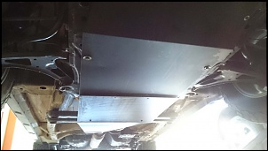

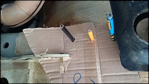

    Estava realizando que serviço?
    Citação Postado originalmente por GV3-2014 Ver Post
    Xará, acho que o lugar é o mesmo, dá uma olhada na foto da minha
    Anexo 548450
    GV3 2012 2.0 AT 4x4 Ori, Aeolus S01 225/65/17
    Protetores de Carter, Câmbio e Caixa de Transferência RC 4X4

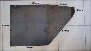

    Arquivando a conclusão da chapa protetora do cárter, segue as medidas da furação.
    Infelizmente não sei usar auto cad..
    GV3 2009 - Perfumarias e Lift 1 1/4" feito em casa-gv3-medidas-protetor-de-carter-chuv-.jpg
    OBS: essa versão do desenho acima tem uma borda a mais de 50x8cm na frente dobrada q fica sobre a saia de plastico do carro.

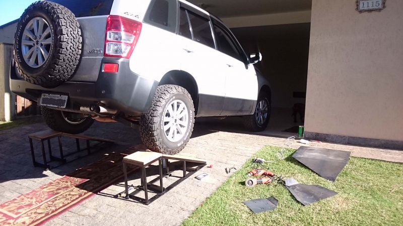

    Considerando as raladas q o carro pode sofrer e avaliando os acontecimentos, resolvi fazer as outras chapas protetoras tb.
    Abaixo o escape da GV3 mal posicionado (mas não sei se haveria outro lugar pra passa-lo) e suas raladas.

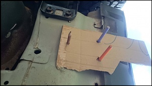

    Projetos protetor de Diferencial Traseiro
    Há basicamente um modelo no mercado, conforme abaixo:
    GV3 2009 - Perfumarias e Lift 1 1/4" feito em casa-gv3-molde-protetor-de-diferencial-traseiro-pqno.jpg GV3 2009 - Perfumarias e Lift 1 1/4" feito em casa-gv3-molde-protetor-de-diferencial-traseiro-pqno-desenho-e-medidas-.jpg
    Para esse modelito, usando a fixação com dois parafusos 1,5cm maiores q dois originais, a colocação fica boa com dois calços (porcas grandes)
    GV3 2009 - Perfumarias e Lift 1 1/4" feito em casa-gv3-forma-de-colocacao-da-chapa-protetora-pqna.jpg GV3 2009 - Perfumarias e Lift 1 1/4" feito em casa-gv3-novos-parafusos-protetor-dif.-traseiros.jpg

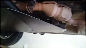

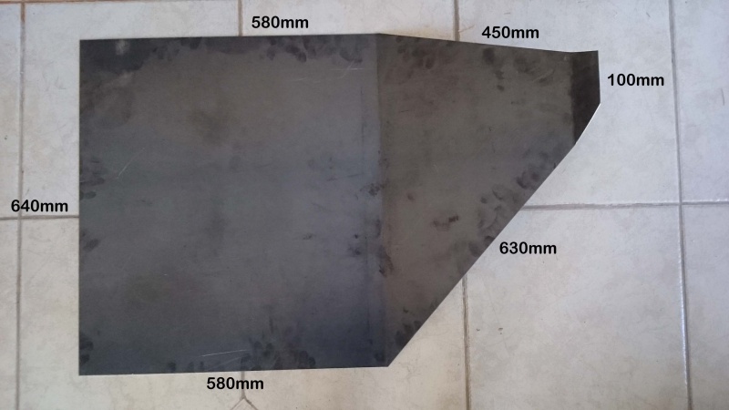

    Mas estou testando um modelito mais interessante que protege tb o escapamento (na parte q mais rala).
    Ele não é perfeito e fica em contato com o cano de escape. A temperatura nesse ponto longe do motor não é tão quente e o material simples de teste q coloquei (neopreme) até agora não "derreteu", esfumaçou e nem cheirou queimado. Só preciso de um material melhor, mas não sei qual.
    Fiz essas chapas mais finas, 2 e pouco mms, por serem menores e não tão importantes quanto as da frente. Numa situação adversa qquer coisa é melhor q nada.
    Se o projeto vingar ao longo do tempo dos testes melhoraria a espessura e a fixação do parafuso maior abaixo (maior q M8):
    GV3 2009 - Perfumarias e Lift 1 1/4" feito em casa-gv3-molde-protetor-de-diferencial-traseiro-gde.jpg GV3 2009 - Perfumarias e Lift 1 1/4" feito em casa-gv3-molde-protetor-de-diferencial-traseiro-gde-desenho-e-medidas-.jpg
    GV3 2009 - Perfumarias e Lift 1 1/4" feito em casa-gv3-chapa-protetor-de-dif.-traseiro-maior-rebite.jpg GV3 2009 - Perfumarias e Lift 1 1/4" feito em casa-gv3-chapa-protetor-de-dif.-traseiro-maior-parafuso.jpg GV3 2009 - Perfumarias e Lift 1 1/4" feito em casa-gv3-chapa-protetor-de-dif.-traseiro-maior-parafuso-colocado.jpg
    GV3 2009 - Perfumarias e Lift 1 1/4" feito em casa-gv3-chapa-protetor-de-dif.-traseiro-maior-1-.jpg GV3 2009 - Perfumarias e Lift 1 1/4" feito em casa-gv3-chapa-protetor-de-dif.-traseiro-maior-2-.jpg GV3 2009 - Perfumarias e Lift 1 1/4" feito em casa-gv3-chapa-protetor-de-dif.-traseiro-maior-3-.jpg
    O movimento do escape na traseira ficou mais limitado mas não se move tanto assim e não faz barulho. Não sei se vai dar certo e é apenas uma tentativa.
    O escape tb praticamente encostado na chapa não vibra e não faz barulho. Só o tempo dirá...

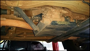

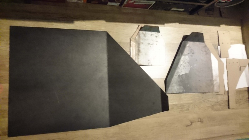

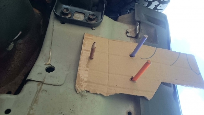

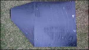

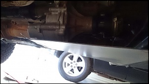

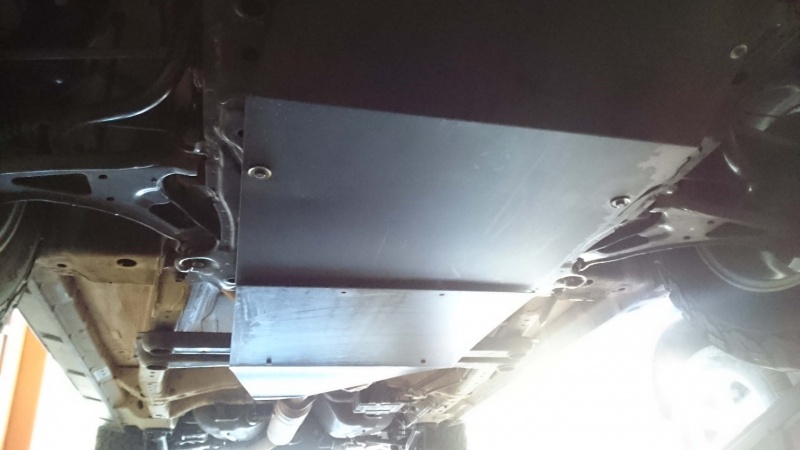

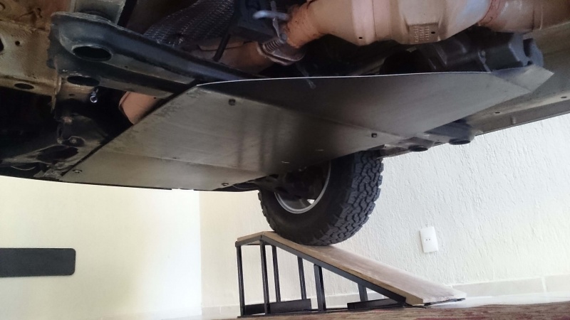

    Protetor de Caixa de Transferência (T-Case) e Câmbio
    A partir do projeto do protetor de cárter, segui a msm linha de pranchar o carro sem muitos furos para enroscar coisas.
    A chapa tb passa rente à barra de torsão e é presa por dois rebites M8 nela (apenas alarguei dois buracos q lá já existiam com broca 11). Os dois parafusos finais do protetor de cárter tb servem pra segurar na ponta dessa chapa do T-Case.
    Nesse ponto, tive que fazer rebites M8 tb nos antigos furos do protetor de carter pois não há como se segurar a antiga porca parlock por cima das duas chapas para se apertar os parafusos.
    GV3 2009 - Perfumarias e Lift 1 1/4" feito em casa-gv3-chapas-cx.-transf.-e-dif.-traseiro-chuva.jpg GV3 2009 - Perfumarias e Lift 1 1/4" feito em casa-gv3-chapa-protetor-cx.-transf.-e-cambio-0-medidas.jpg GV3 2009 - Perfumarias e Lift 1 1/4" feito em casa-gv3-chapa-protetor-cx.-transf.-e-cambio-0-furacao.jpg
    GV3 2009 - Perfumarias e Lift 1 1/4" feito em casa-gv3-chapa-protetor-cx.-transf.-e-cambio-2-.jpg GV3 2009 - Perfumarias e Lift 1 1/4" feito em casa-gv3-chapa-protetor-cx.-transf.-e-cambio-4-.jpg
    GV3 2009 - Perfumarias e Lift 1 1/4" feito em casa-gv3-chapa-protetor-cx.-transf.-e-cambio-5-.jpg GV3 2009 - Perfumarias e Lift 1 1/4" feito em casa-gv3-chapa-protetor-cx.-transf.-e-cambio-1-.jpg

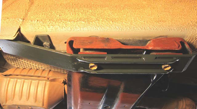

    OBS: em todas essas chapas, após limpar a graxa bem com tinner, apliquei liquido Ferrox e ficaram bem pretas. Pintarei qdo estiverem "homologadas".
    Nessa chapa grande só ficou faltando o suporte que vou fazer igual da foto abaixo. Soldar na ponta torta de 10cm de 45 graus uma barra e a aparafusar no carro. Acredito que o parafuso dessa foto guia está num rebite de algum furo feito no carro. Vou tentar achar um furo que já exista no carro.
    GV3 2009 - Perfumarias e Lift 1 1/4" feito em casa-gv3-chapa-protetor-cx.-transf.-e-cambio-0-braco-adicional.jpg
    Um plus de proteção: sobre a barra de torsão, tenho uma foto interessante de algo q possa ser feito para a mesma não ficar agarrando em todo lugar. Não pretendo fazer, mas achei muito boa a idéia gringa.
    GV3 2009 - Perfumarias e Lift 1 1/4" feito em casa-gv3-protetor-de-barra-de-torsao.jpg

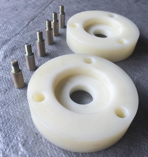

    Calços dianteiros circulares gringos.. (não é que existem!! kkk)
    GV3 2009 - Perfumarias e Lift 1 1/4" feito em casa-gv3-calcos-dianteiros-circulares.jpg

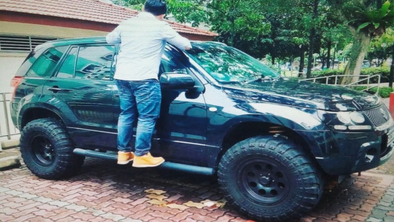

    Estribo / Rock Slider de monstrinha..
    GV3 2009 - Perfumarias e Lift 1 1/4" feito em casa-gv3-estribo.jpg

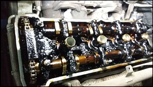

    Motor de uma L4 carbonizado...
    GV3 2009 - Perfumarias e Lift 1 1/4" feito em casa-gv3-motor-carbonizado.jpg

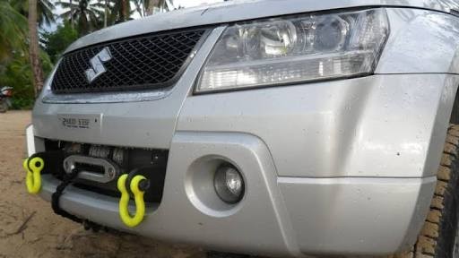

    Guincho embutido
    GV3 2009 - Perfumarias e Lift 1 1/4" feito em casa-gv3-guinho-embutido.jpg

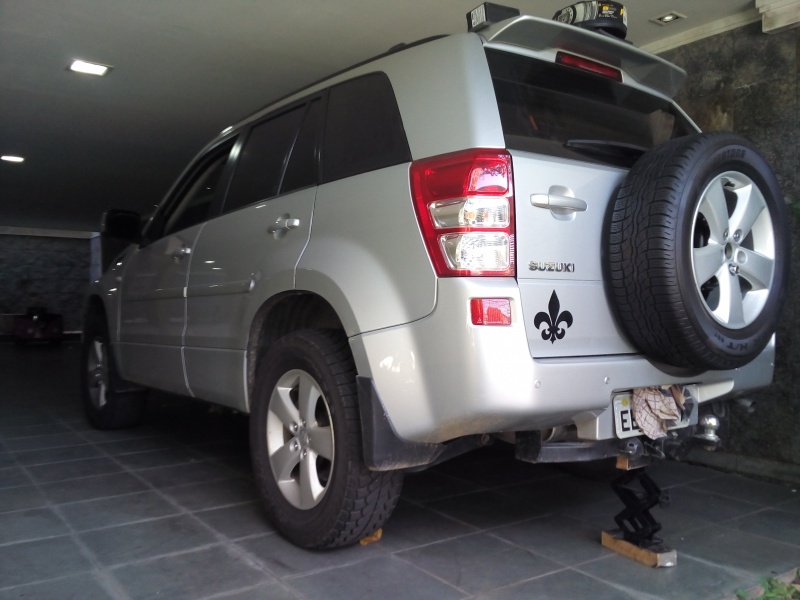

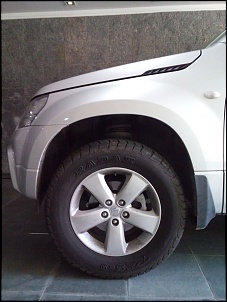

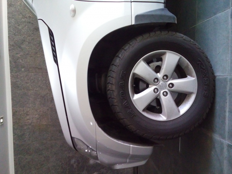

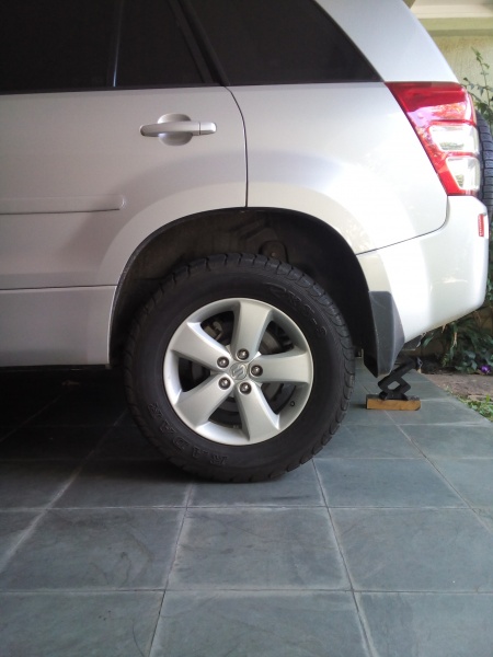

    Para quem quiser uma referencia de altura de lift, aqui eu levantei a frente 30mm e a traseira 57mm, já da pra ter uma ideia de como ficam as viaturas com pneu 245/65/17GV3 2009 - Perfumarias e Lift 1 1/4" feito em casa-20170603_120626.jpgGV3 2009 - Perfumarias e Lift 1 1/4" feito em casa-20170603_115506.jpgGV3 2009 - Perfumarias e Lift 1 1/4" feito em casa-20170603_120515.jpg
    Miniaturas de Anexos Miniaturas de Anexos GV3 2009 - Perfumarias e Lift 1 1/4" feito em casa-20170603_115506.jpg
