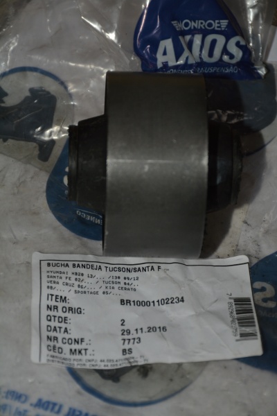

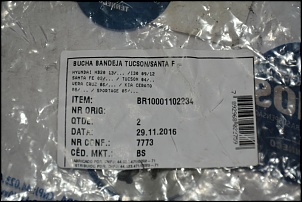

    Pessoal, acabei de receber as buchas que comentei, chequei as medidas e é aquilo mesmo
    ela tem 66 mm de diãmetro , e 34 mm a altura da parte metálica(anel) a altura bate nos 60 mm e o furo idemGV3 2009 - Perfumarias e Lift 1 1/4" feito em casa-bucha-hyundai-2-.jpgGV3 2009 - Perfumarias e Lift 1 1/4" feito em casa-bucha-hyundai-3-.jpgGV3 2009 - Perfumarias e Lift 1 1/4" feito em casa-bucha-hyundai-5-.jpgGV3 2009 - Perfumarias e Lift 1 1/4" feito em casa-bucha-hyundai-1-.jpg

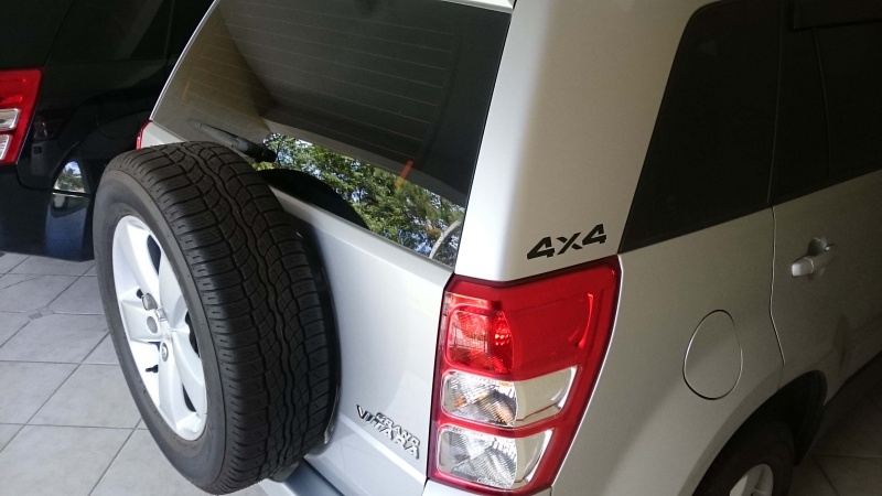

    Citação Postado originalmente por Chuva Ver Post
    Mais uma frescura:
    Adesivo de calota de roda: 4,4cm2
    Adesivo de lateral: 14x uns 4 cm
    Anexo 545976 Anexo 545977
    Anexo 545978 Anexo 545979
    Chuva,Boa noite
    Onde condeguiu estes adesivos ??

    Esses 34 são aquela medida diferente? Nem vai precisar ajustar, né? Vai colocar assim msm? Acho q dá..
    Esses adesivos eu baixei umas fotos na internet, logotipos e passei via zap pra uma pessoa q faz cortagem em adesivo, com uma máquina tipo impressora q chama-se plotter.. ela ao invés de ter tinta na ponta tem uma faquinha, tipo estilete..
    Ele cortou os 5 logos de S de suzuki e dois 4x4.. esses acho q copiei de um logo de uma cherokee.. são as fotos e medidas do post lá atrás. só salvar as fotos e pedir para fazer. Tudo ficou 10 reais..

    Grande Chuva
    Vou tirar esse 0.5 mm no diametro e a altura vou deixar os 34 mesmo depois posto as fotos
