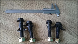

    Ajuste de cambagem com parafuso CAM14
    Como sou pentelho queria acabar com o 1 grau q não consegui finalizar na cambagem de outro dia. Mas só com o famoso parafuso de cambagem q já ouvimos falar muito aqui nesse fórum.
    Aliás o parafuso não é o CAM12 como eu pensava e acredito que muitos ainda achem.
    Como na minha cidade custa 100 temers cada roda pra fazer e os caras ainda fazem "bem feito" por falta de máquina, parti pra fazer na garagem msm..

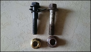

    Esses são os parafusos CAM14 de cambagem e a direita o original do carro M14.
    As medidas do de cambagem são em mm (de cima pra baixo):
    18(chave) 11 (liso) 14(oblilong) 12(rosca)

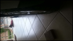

    Depois recoloquei as rodas e baixei o carro totalmente. No piso cerâmico liso com wd 40 entre o piso e essas duas placas de plástico de cortar carne de pia:
    GV3 2009 - Perfumarias e Lift 1 1/4" feito em casa-tabuas-de-pia.jpg
    Ao descer o carro afrouxando o macaco dá pra ver as rodas abrindo de lado pra fora e escorregando na cerâmica.

    Pra resumir zerou td e ficou td reto.. Isso td não tem nada a ver com alinhamento, q não mexi, aliás tds os carros tem um leve ângulo fechado das duas rodas dianteiras. Devem abrir qdo anda ou corre pra frente.

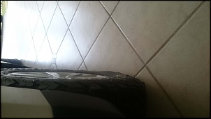

    Ficaram assim nos finalmentes:
    GV3 2009 - Perfumarias e Lift 1 1/4" feito em casa-cambagem-final-roda-dianteira-direita.jpg GV3 2009 - Perfumarias e Lift 1 1/4" feito em casa-cambagem-final-roda-dianteira-esquerda.jpg
    Não sei pq o fórum vira a foto..
