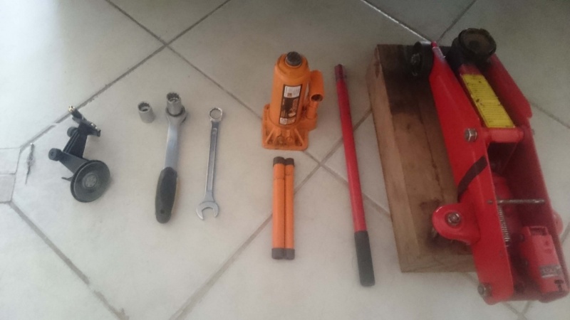

    Ajuste de cambagem com parafuso CAM14
    Como sou pentelho queria acabar com o 1 grau q não consegui finalizar na cambagem de outro dia. Mas só com o famoso parafuso de cambagem q já ouvimos falar muito aqui nesse fórum.
    Aliás o parafuso não é o CAM12 como eu pensava e acredito que muitos ainda achem.
    Como na minha cidade custa 100 temers cada roda pra fazer e os caras ainda fazem "bem feito" por falta de máquina, parti pra fazer na garagem msm..
    Esses são os parafusos CAM14 de cambagem e a direita o original do carro M14.
    As medidas do de cambagem são em mm (de cima pra baixo):
    18(chave) 11 (liso) 14(oblilong) 12(rosca)
    Anexo 547234 Anexo 547235
    Essas são as ferramentas q usei:
    Anexo 547236
    (dois macacos, uma chaves bucal 19, uma 18, uma chave inglesa 19, o alinhador gps laser e um peso com linha num pedaço de fita isolante pra grudar na parede).
    O macaco grande pra levantar a frente e as duas rodas por igual. Depois de retiradas as rodas retirei os dois parafusos de cima dos dois Amortecedores.
    Perceba q não toquei ou afrouxei ainda os parafusos inferiores. Se fizer isso o disco tomba pra fora qdo retira o parafuso superior do amortecedor pra trocar pelo de cambagem.
    Parafuso de cambagem colocado:
    Anexo 547237 Anexo 547238
    Depois disso afrouxa-se o parafuso inferior. O segundo vertical pqno macaco é usado na manga de eixo pra facilitar a retirada e colocação dos parafusos superiores apenas.
    Antes de por o parafuso de cambagem marquei o ponto onde o obilongo é mais alto e dá os 14 mm dentro do furo do amortecedor e o inseri nessa posição.
    Isso quer dizer q o movendo tanto para um lado qto outro tenho como ajustar em meia volta até 2 graus de cambagem, limitação desse método de ajuste e do parafuso.
    Depois virei o parafuso até onde eu queria ajustar, 1 grau, ou seja 1/4 de volta para um dos lados e apertei tudo, bem mais o de baixo e quase tudo o de cima de cambagem. Deixando o aperto final qdo acabar tudo. Isso pode ser feito com o pneu colocado com duas chaves 18 (no caso desse parafuso em especifico). Apertei bem para não mexer fácil como na Tracker.
    Depois recoloquei as rodas e baixei o carro totalmente. No piso cerâmico liso com wd 40 entre o piso e essas duas placas de plástico de cortar carne de pia:
    Anexo 547239
    Ao descer o carro afrouxando o macaco dá pra ver as rodas abrindo de lado pra fora e escorregando na cerâmica.
    Depois virei bem o volante muitas vezes pra mexer o sistema e coloquei o meu medidor caseiro de ventosa de gps no cento da roda e comparei a linha vertical do laser com uma linha presa na parede, ou seja, o alinhamento entre o pêndulo prumado da linha com os pontos do faixo do laser.
    Este apetrecho previamente calibrado nos ângulos retos de outra parede:
    Anexo 547240
    Pra resumir zerou td e ficou td reto.. Isso td não tem nada a ver com alinhamento, q não mexi, aliás tds os carros tem um leve ângulo fechado das duas rodas dianteiras. Devem abrir qdo anda ou corre pra frente.
