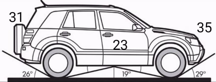

    GV3 pós Lift
    Cálculo superficial dos ângulos de ataque pós lift de 2"; para se ter uma idéia da melhoria.
    Anexo 572431

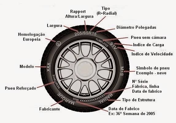

    GV3 Detalhes de pneus
    Uma característica que sempre se passa batido na compra de pneus é a data de fabricação.
    Os 4 dígitos são muito importantes e aliados ao acondicionamento dos pneus até a hora da venda é o que vai te revelar se o pneu presta ou não.
    Isso porque há diversos relatos de pneus de marca que não duraram nada e pneus sem marca boa que duraram muito.
    Há quem diga que yokohama são ótimos e outros que esfarelaram os pneus com menos de 10kkm.
    Outros chineses de reputação péssima foram muito bem apreciados por muitos.
    Claro que a escolha por marcas melhores evita se comprar um pneu novo feito de material reciclado, item a se pesquisar na hora da compra também.
    Concluímos que o pulo do gato para determinar a longevidade do pneu que escolheu é dada pelo bom ACONDICIONAMENTO das borrachas na prateleira antes da compra, já que a garantia se dá a partir de até 5 anos após a data de venda na NF, se houver..
    Ou seja, se o seu yokohama lindo, caro e maravilhoso foi comprado de uma loja que deixava o pneu no sol, sujeito as intempéries normais da vida, como chuva, frio, calor excessivo de oficina, etc, após a data de compra ele tende a não durar.
    Assunto retórico e polêmico resumido aqui para galera prestar atenção nos vendedores e não crucificar os pneus erroneamente.
    Anexo 572432

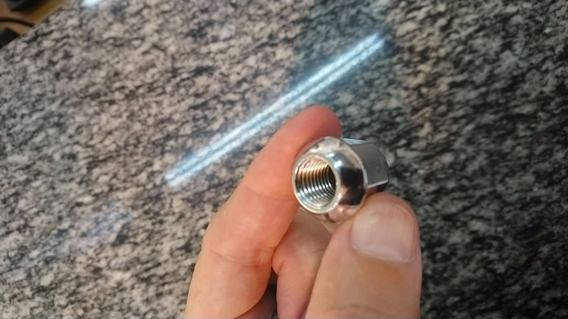

    GV3 Prisioneiros de roda
    A confirmar, mas a princípio os prisioneiros da honda são uma saída caso em sua cidade não exista desmanche ou css zuki.
    Anexo 572434 Anexo 572435

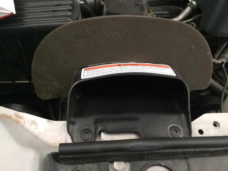

    GV3 L4 2.0 Espuma de entrada de ar
    Graças aos lavadores de posto com bombas de alta pressão muitos carros não tem mais esse apetrecho.
    Anexo 572436
    Parece bixisse mas sua função é melhorar a circulação de ar ao redor da entrada para que seja sugado ar mais frio e direcionado.
    Para quem quiser fazer segue projeto de nosso amigo de grupo em PDF que se impresso em A4 vira o molde para corte da espuma.
    Ideal procurar uma espuma escura do tipo anti chamas e lisa.
    Anexo 572437

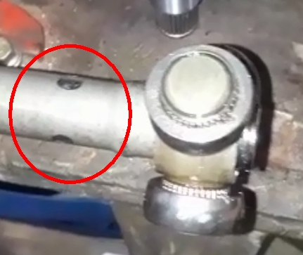

    GV3 Homocinética
    Bom, eu sempre aviso mas alguns lifts pedidos passam de 2".
    Esse no caso tem 10cm e o coxim de diferencial dianteiro estourado ajudou a fazer com que a homocinética trabalhasse muito inclinada, causando barulhos apenas.
    Além da coifa rasgar. Essa coifa com 3 chanfros internos é a do lado câmbio do Onix 1.4 13/15). A da ponta não dá certo, tem que ser do lado do câmbio. Código GM: 94760593
    Anexo 572438 Anexo 572439
