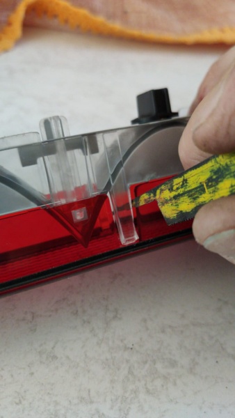

    2 Anexo(s)
    GV3 Break Light
    Duas ferramentas funcionais para a retirada do breaklight e troca de lâmpadas.. mas haja paciência..
    Anexo 573390 Anexo 573391
