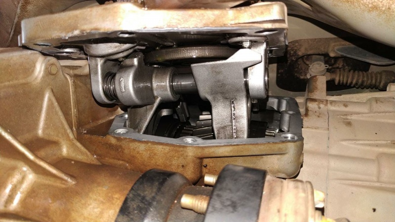

    GV3 Diferencial Central
    Matando curiosidade: diferencial central parcialmente desmontado

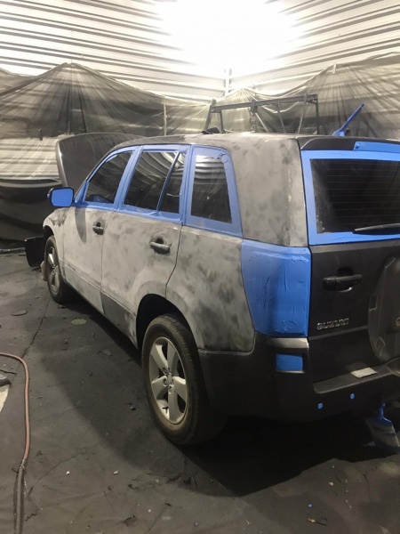

    GV3 Com pintura a prova de impacto
    Valor em média 7k. Produto aguenta impactos consideráveis.
    Anexo 573412 Anexo 573413
    Contato Empresa: Line X 019 99916-7698

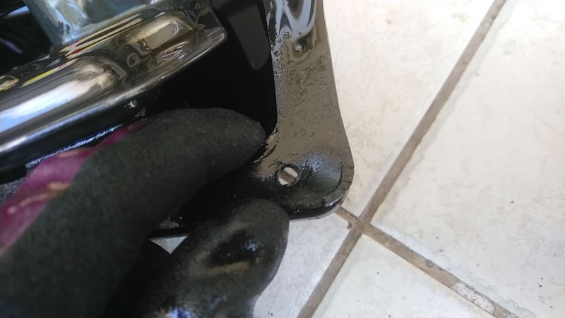

    GV3 L4 2.0
    Mais um carter e filtro limpos para remontagem com junta nova no processo de troca TOTAL de fluído de câmbio automático original.
    Anexo 573417
    Detalhe da junta velha original reapertada em algum momento (talvez por vazamento) com partes trincadas por torque excessivo nos parafusos.

    Isso é top demais!!
    Na ex-minha Ranger coloquei esse tipo de proteção na caçamba, mas foi Rhino Linings, instalado em Brasília. Isso é bom demais!
    Tenho vontade de fazer uma aplicação bem maneira no jabutizinho, mas isso sendo cotado em dólar complica bastante pra gente....
    Sem contar o aumento de preço que será fazer como deve ser feito: tirar alargadores e pára-choques, aplicas mesas peças separadamente e depois instala-lós de novo. Cobrarão um rim pelo lining/pintura/cobertura e outro pela mão de obra de desmontar, tirar lanternas/acessórios e montar de novo...
