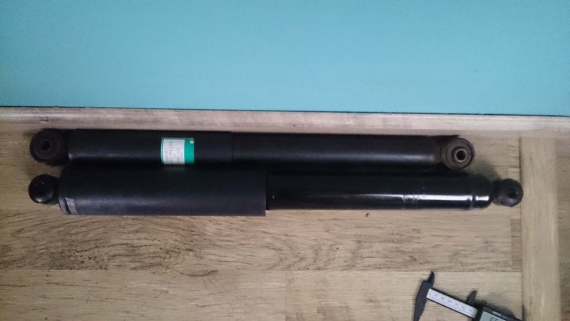

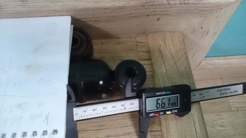

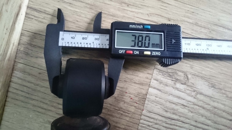

    Troca de amortecedores traseiros GV3
    Com a adição de altura (aprox. 5cm) na traseira do carro, mesmo não tendo estourado nada e sem fim de curso em passeios e brincadeiras leves, preferi dar um up no carro para preservar outros itens da suspensão, já que meus amortecedores traseiros já estão velhos tb.
    Há algumas opções interessantes aos originais 41700-65J00 Tokiko ou 444331 Kayaba (KYB). Dentre elas duas q se destacam, os da frontier e os da kombi.
    Os da Frontier 4x2 ou o modelo em q há relatos de moleza, e estouros (kit RC) eu nem perdi tempo.
    Já os da Kombi foram consagrados e seguem os detalhes desses brinquedos:
    - mais robusto que os originais: 5cm de diametro (+0,5cm no diametro a mais no cilindro);
    - comprimento aberto de 59,1cm (contra 52,6 dos originais - td medido no centro dos furos);
    - comprimento fechado de 35,6cm (contra 33,4cm dos originais);
    - praticamente plug "n" play;
    - diametro dos olhais tb em 12mm;
    - diferença aparente de altura aberta: 6,6cm;
    - diferença entre altura do cilindro dos olhais no encaixe do carro: 0,4cm (38mm do original contra 34mm da kombi).
    Os únicos pontos até agora "negativos" dessa compensação de altura são:
    - aparentemente a traseira ficou um pouco mais firme e dura, já que até pra preparar os ditos para a colocação eles exigem muita força para movimentação. No dia a dia não acho q isso se sinta dirigindo;
    - achei necessário ajustar a diferença de 0,4cm no encaixe com o carro com uma arruela. Coloquei de 2,5mm, mas algo em torno de 3mm seria o ideal. O furo central da arruela é de 12mm.

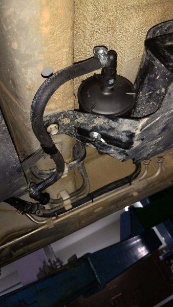

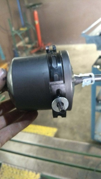

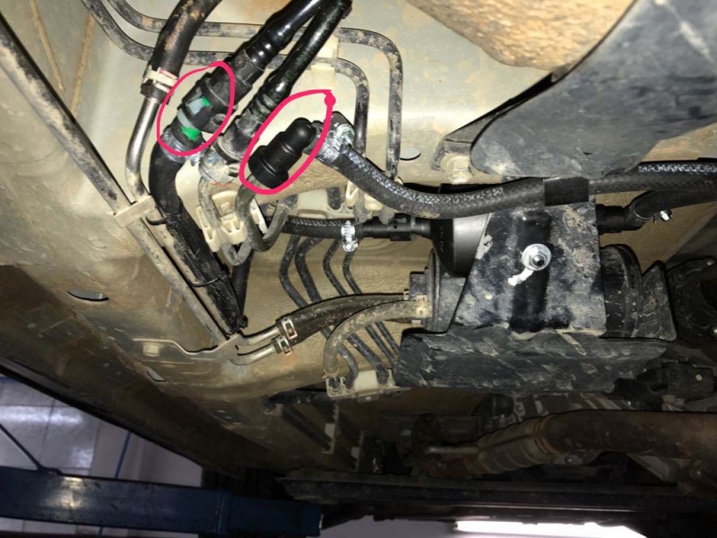

    Aproveito para colocar fotos de um camarada do grupo q conseguiu colocar o filtro de combustível adicional na linha sob o carro.
    É uma alteração mais aperfeiçoada e caprichada, sendo q os dois métodos tem vantagens e desvantagens.
    Os pontos circulados em vermelho numa foto foram os interceptados. Material um metro de mangueira, filtro, dobradiças, duas curvas engate rápido femea e uma macho (a ponta verde).
    Anexo 548422 Anexo 548423 Anexo 548424
    OBS: Adaptação feita numa L4. Na V6 eu dei uma olhada uma vez e percebi q esse ponto de interceptação está em outra posição sob o carro, bem perto do tanque e de acesso um pouco pior.

    GV3-2014
    1 Anexo(s)
    Xará, acho que o lugar é o mesmo, dá uma olhada na foto dAnexo 548450a minhaAnexo 548450
  • 01/06/2017, 19:36
    GV3-2014
    o programa virou a foto ao contrario, mas dá pra ver o engate rápido perto do canister, numa mangueira preta isolada
  • 01/06/2017, 20:25
    Chuva
    Bacana xara!!
    Tomara q seja igual!!!
    A vez q olhei de baixo achei muito ruim de mexer nessa mangueira.. Pareceu bem mais alta.
    Abçs
