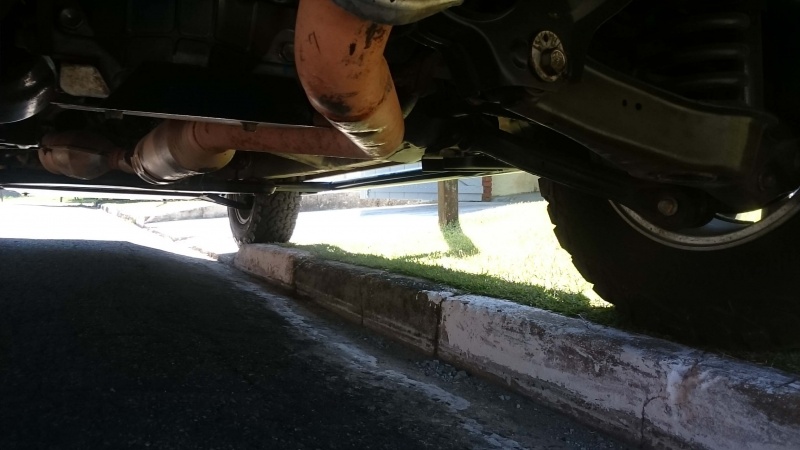

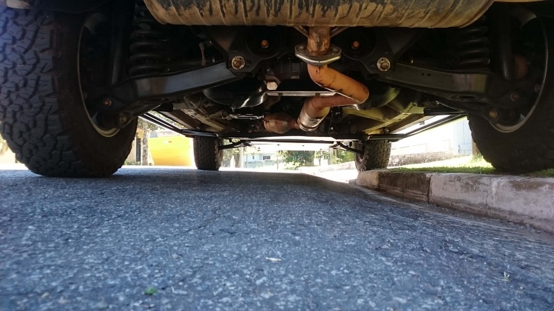

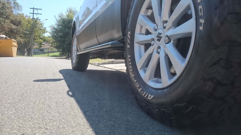

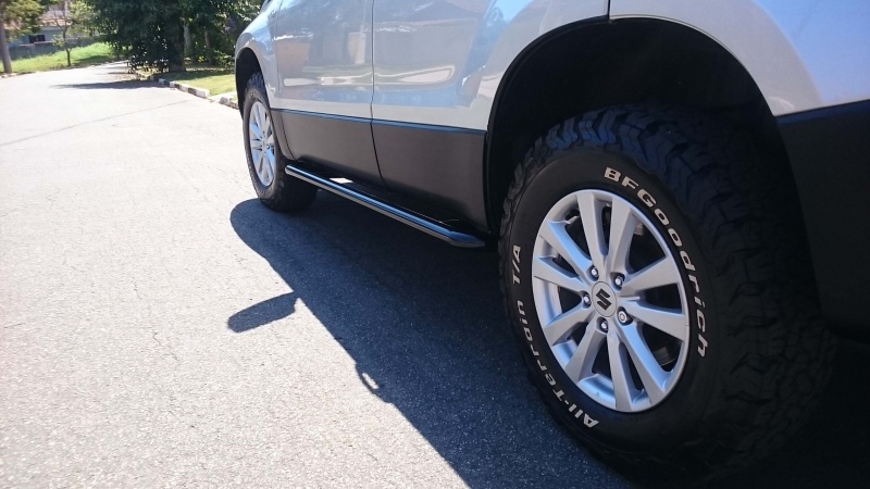

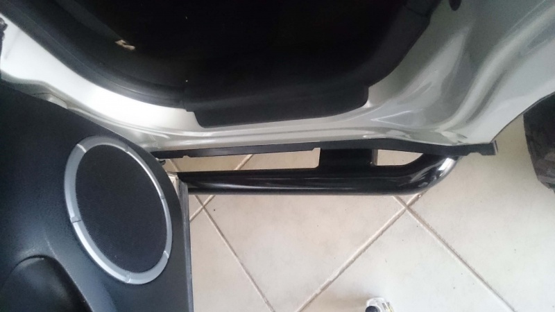

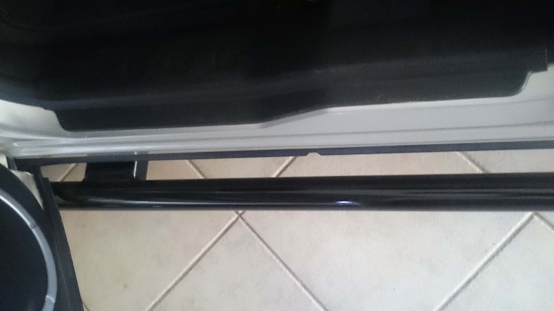

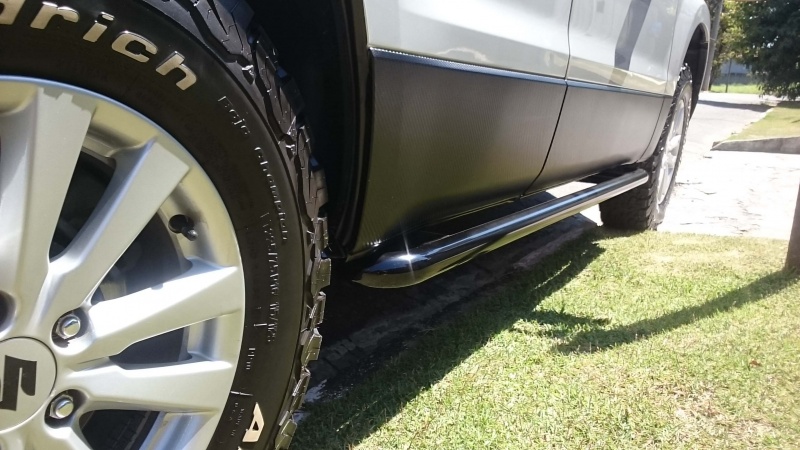

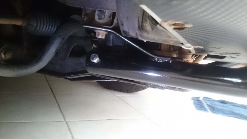

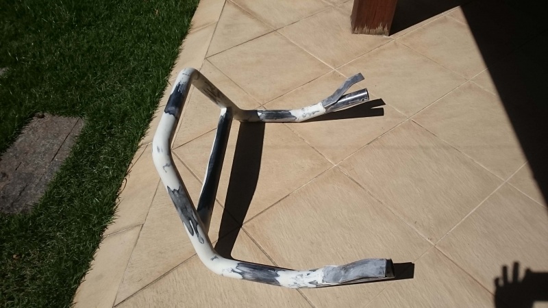

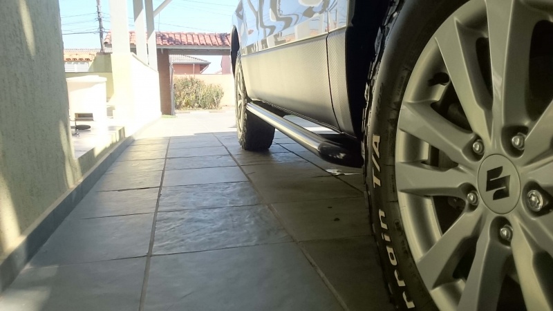

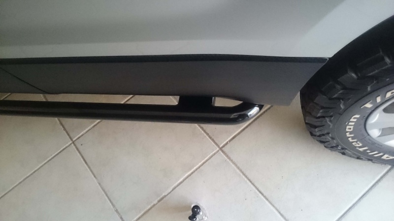

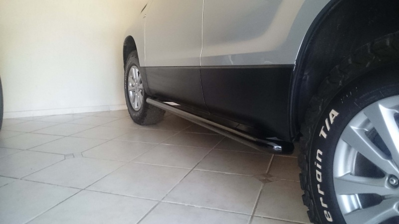

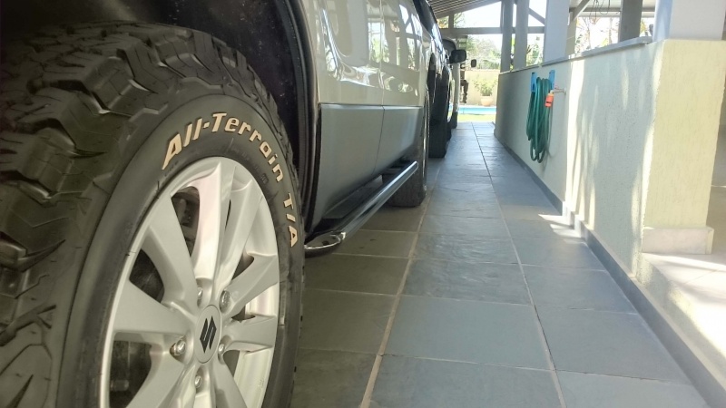

    Rock Slider V2.0
    Olá galera, vendi o protótipo para um camarada q tb paxonou e fiquei chupando o dedo..

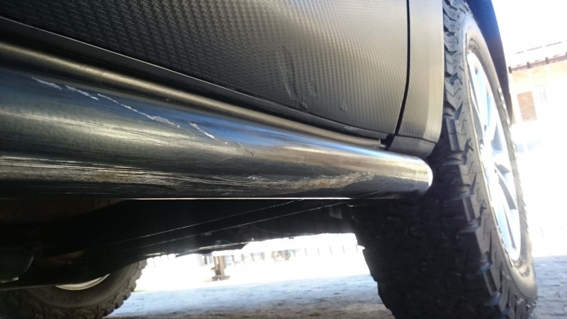

    Dai pra tentar combinar com um futuro Mata Cachorro, comprei material para fazer uma versão de um tubo mais comercial, de duas polegadas e de 3 ou 4,76mm de parede. Os de outros carros que vendem no mercado, chamados "rock slider" tem no máximo 2mm de parede...
    Confeccionei o brinquedo abaixo e acabei melhorando a "linha de produção" abrindo a possibilidade pra quem tb quer proteger as portas, já que até em passeios animados acidentes acontecem.
    Onde raspam os morrinhos e as pedras de caminhos apertados:
    Anexo 552128
    Versão 2.0:
    Anexo 552129Anexo 552130
    Anexo 552131Anexo 552132
    Anexo 552133Anexo 552134
    Anexo 552135Anexo 552136
    Anexo 552137Anexo 552138
    Anexo 552139Anexo 552140
    Anexo 552141Anexo 552142
    Anexo 552141Anexo 552143
    Anexo 552144

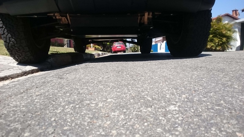

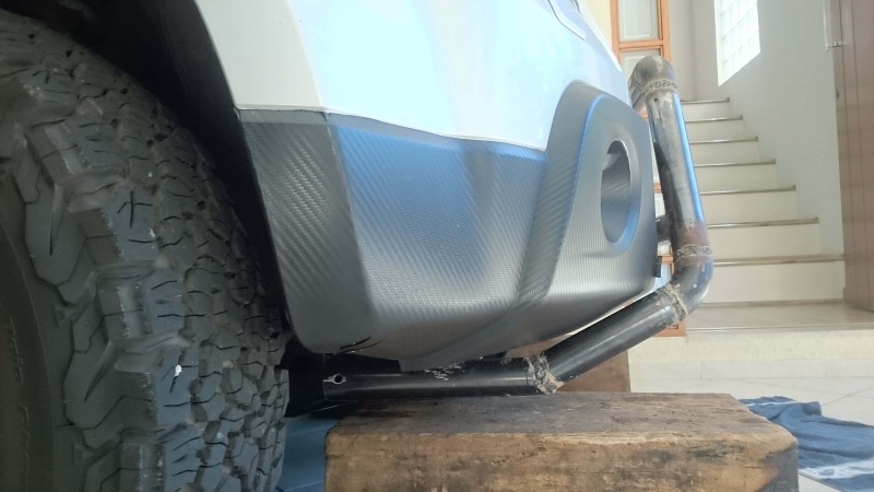

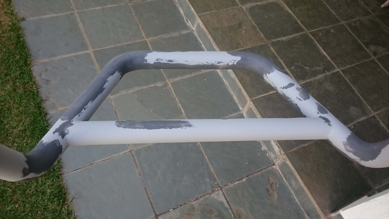

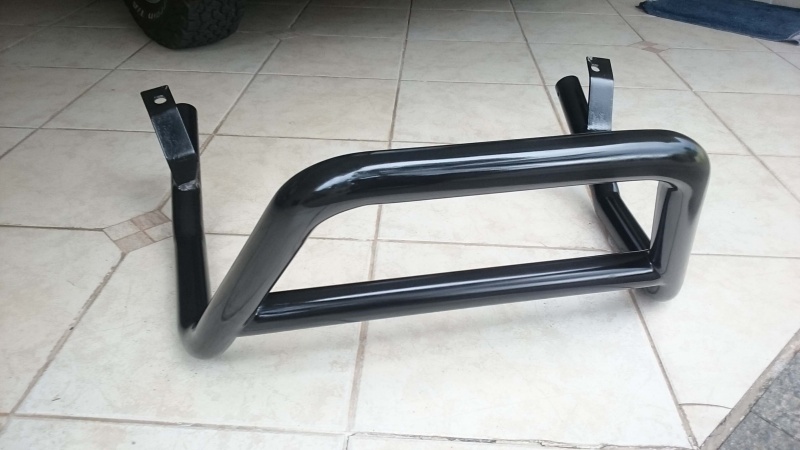

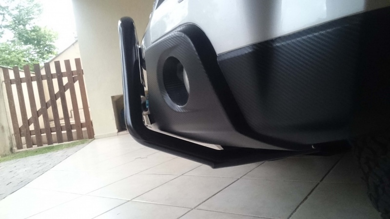

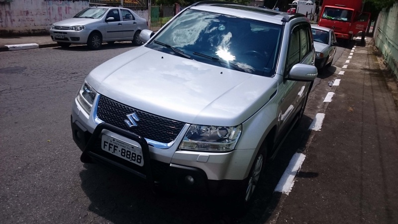

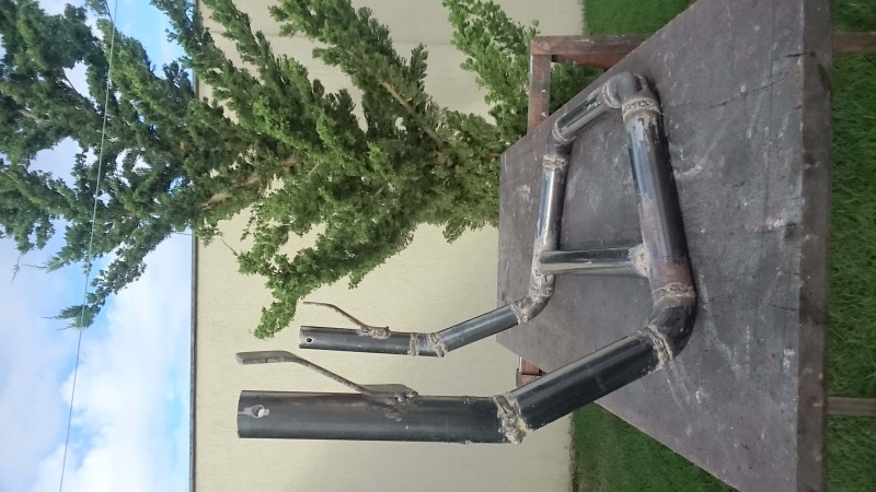

    Criação Mata Cachorro pra GV3
    Peguei uns pedaços de retalho e finalizei um mata cachorro. Osso a posição de encaixe, mas ficou acima da linha do protetor de cárter. Tirei a saia e o ideal ainda seria tampar a entrada de sujeira no pé do radiador.
    Anexo 553866 Anexo 553867
    Anexo 553868 Anexo 553869
    Anexo 553870 Anexo 553871
    Anexo 553872 Anexo 553873
    Anexo 553874 Anexo 553875
