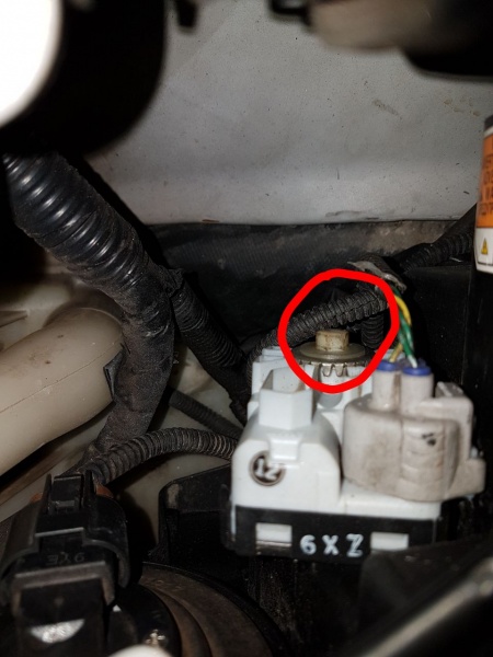

  • 24/02/2018, 16:49
    Chuva
    1 Anexo(s)
    Parafuso de ajuste de farol baixo (Xenon original) GV3 V6
    Anexo 556237

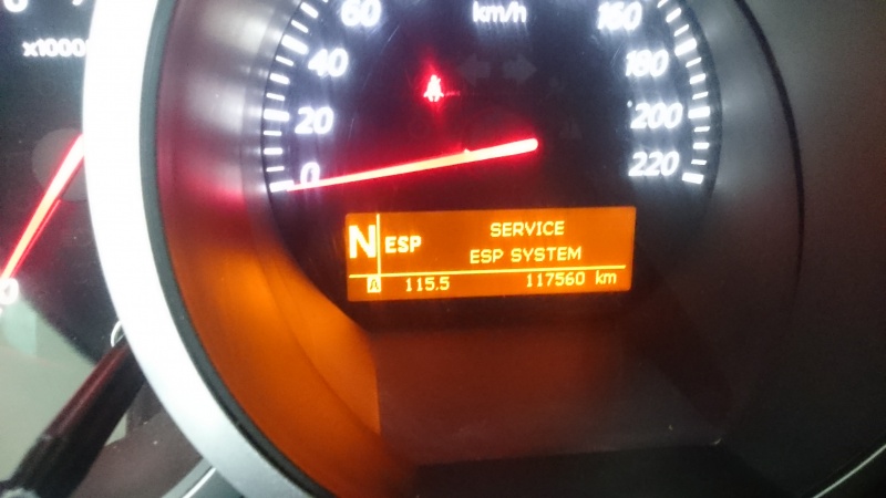

    O sintoma para troca do módulo ABS na V6 é quando após ligar o carro e se tentar todos os procedimentos de auto ajuste do carro, como o abaixo a seguir, o painel continuar a parecer uma árvore de natal ao se tirar o pé do freio imediatamente a tentativa de locomoção do carro: acende a luz do ABS e do ESP e o painel fica direto laranja (SERVICE ESP SYSTEM e HILL HOLD DISABLE).
    CASO O SINTOMA DE LUZ LARANJA NO PAINEL só surja depois de andar uns 100m com o carro, apenas um ajuste resolve: o módulo ABS da V6 "mede/verifica" de certa forma o fluxo de óleo das 4 linhas do freio e após uma sangria de substituição de óleo cotidiana/anual/preventiva, ou raramente quando há caso algum vazamento e o óleo esteja baixo, pode ocorrer a necessária reconfiguração/calibragem do sistema.
    Caso isso aconteça as mesmas msgs em laranja no painel são meio norteantes mas geralmente simples de resolver:
    Anexo 556240 Anexo 556241
    (esse aconteceu comigo.. kkk)
    Teoricamente se o carro tem um suporte de frenagem adicional de auxílio ao motorista em algumas situações, é mais do que justo que as linhas tenham o mesmo fluxo de óleo e é isso que o carro reclama para se auto ajustar.
    O procedimento é continuar a andar com as luzes laranjas no painel em uma rua plana em linha reta por um bom tempo. Depois parar num canto/guia e esterçar totalmente o volante andando devagar com o carro para o outro lado da rua até chegar na outra guia. De lá parar o carro e sair andando e esterçando novamente para o outro lado. Repetir isso umas 3x e andar em linha reta novamente mais um tempo.
    MAGICAMENTE as luzes se apagam..

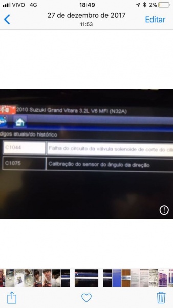

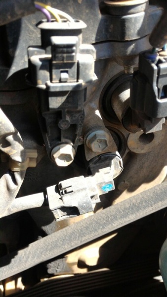

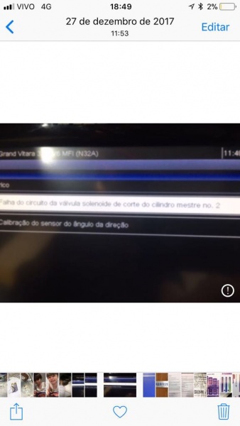

    GV3 V6 Calibragem de sensor de volante
    Após luz indicadora e erros no scanner, o ajuste é feito em css zerando-se parâmetros..
    Anexo 556242 Anexo 556243

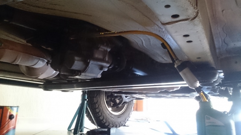

    Troca de óleo dos diferenciais.
    * Diferencial Dianteiro (o mais chato de fazer..):
    Com as "fraldas" (plasticos de proteção dianteiros) ou protetores de cárter retirados, tem-se acesso ao diferencial dianteiro.
    Nele retira-se ambos os parafusos, divertindo-se e se contorcendo entre o sistema de direção e se espera escoar pelo parafuso inferior (q contém um imã com limalha q deve ser limpo) todo o óleo.
    Cabem aprox. 900ml: não adianta tentar seguir o manual com todos os mls certinho pois depois do fechamento do parafuso inferior com o imã o limite de óleo a se colocar é apenas até quando começar a vazar, sem se poder medir exatamente o que foi inserido.
    * Diferencial Central ou Caixa de Transferência ou pros gringos o "T-Case.." (observe que não tem nada a ver como câmbio do carro, é outra coisa, para se selecionar N, 4x4H, 4x4Locker e Reduzida, ou seja, carros 4x2 não tem essa parte, possuem sim a CAIXA DE EXPANSÃO, q me parece que vão 1,5L tb):
    Bem tranquilo de se fazer a troca, da mesma forma acima, mas com mais facilidade pois há bastante espaço para se trabalhar. Cabe aproximadamente 1,5L.
    * Diferencial Traseiro:
    Tb tranquilo e se o carro possuir lift nem é preciso levantar. O procedimento é o mesmo e a inserção acaba quando tb começa a vazar. Cabe aprox. 800ml.
    Importante limpar o máximo o possível todos os 6 parafusos por fora com um pano antes de retirálos para que na reinserção não entre sujeira. Com os mesmos retirados tb é importante limpar todos os imãs (retirar as limalhas).
    A remontagem é indicada colocar os parafusos na mesma posição onde estavam, mesma profundidade ou mais um pouquinho pra não vazar, ou se usar um liquido veda rosca vermelho (de baixa fixação) para evitar vazamentos.

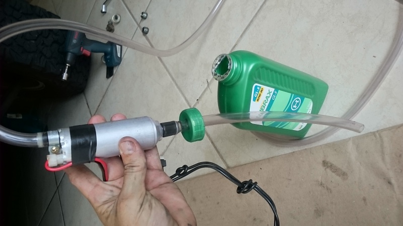

    A inserção dos óleos pode ser feita pelo método antigo de dobramento de jornal (fazer uma corneta), mas como o diferencial dianteiro é muito ruim o acesso, o ideal é usar uma bombinha, manual ou elétrica.
    Manuais são as do posto de gasolina e com o carro no alto elas tem ótima funcionalidade.[
    Mas para se divertir em casa eu usei uma bombinha que já tinha. Como o óleo é bem grosso (TODOS 80W90 GL5) a inserção foi bem lenta (uns 10minutos cada diferencial).
    Anexo 556244 Anexo 556245

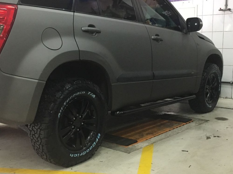

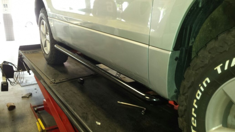

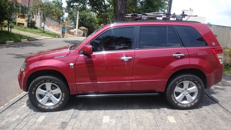

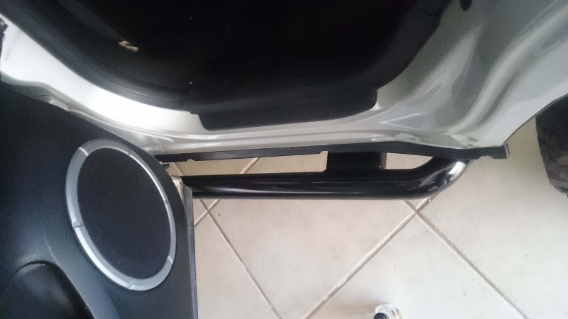

  • 24/02/2018, 18:07
    Chuva
    11 Anexo(s)
    Modelos de Rock Sliders by Chuv@
    Anexo 556247
    Anexo 556248
    Anexo 556249
    Anexo 556250
    Anexo 556251
    Anexo 556252
    Anexo 556253
    Anexo 556254
    Anexo 556255
    Anexo 556256
    Anexo 556257
