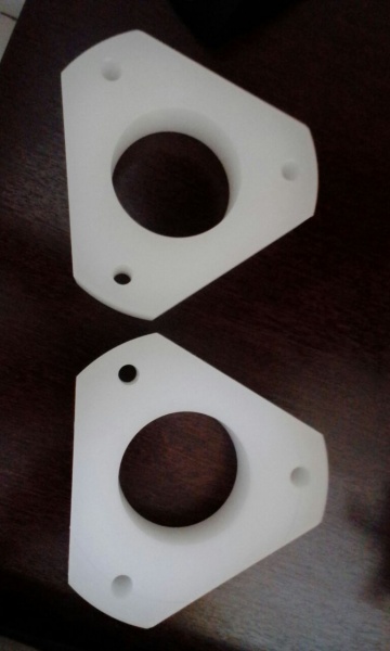

    Oi amigo,
    Em algum lugar desse tópico tem o contato do cara q fez os calços traseiros pra mim!! O nome dele é Eduardo. Eu coloquei no site pra não perder msm...
    O desenho do calço traseiro em nylon está aqui tb, já o dianteiro em nylon não lembro, mas acho q não tem projeto aqui..
    De qquer forma para o calço dianteiro em nylon vc use as medidas de dimensão do calço de ferro mas o aspecto seria igual a figura abaixo. Foi o camarada Righi que fez assim e achei q ficou ótimo! Vc só vai precisar de 6 parafusos maiores, já que a furação é diferente, veja:
    Anexo 533318
    OBS: Quanto a durabilidade de nylon na frente eu não teria dúvidas para a Gv. Fiz pra minha tracker dianteiros tb em nylos e só faltou capotar o carro pra ver se quebravam.. kkk sem reaperto de parafuso eu consegui fazer.. mas tb usei nos parafusos boas arruelas.

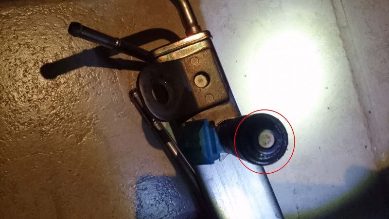

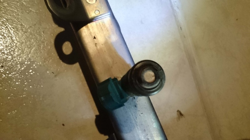

    Nova brincadeira: limpeza de bicos injetores Grand vitara 2009 motor gasolina J20a.
    Olá galera,
    Troquei as velas do carro com 115 kkm recentemente por velas originais importadas do ebay iridium q deveriam ter sido trocadas com 90kkm mas o consumo do carro não ficou bom. Claro q a mijolina não ajuda mais, mas estou na saga de fazer o carro beber um pouco menos. Na Tracker uma hora consegui um bom consumo e sosseguei de fuçar, mas na GV3 ainda tô me divertindo.
    Como o carro é a gasolina descobri em algumas pesquisas e conversas com mecânicos diversos macetes. Um deles é que a gasolina não "destroi", infecta ou rebosteia os componentes mecânicos e elétricos como o álcool. Esse combustível é uma jossa, anda um pouco mais, mas os malefícios mecânicos são grandes.
    Como brasileiro "gosta" de pagar mecânico, viva o carro flex! Uma pequena estatística disso é o fato dos bicos injetores de carro projetado pra andar com gasolina dura 90kkm até talvez necessitarem ser limpos. Os a alcool duram no máximo 30kkm. Isso um mecânico antigo de uma grande montadora me confessou.
    Enfim, segue minha saga pra tirar a famosa "flauta" (q PRA MIM era novidade) e tirar os bicos para limpar.
    A idéia de desmontar pra limpar foi pq sou contra (ainda = não testei) "tacar" QUEROSENE no tanque na reserva e sair esmirilhando pra 'limpar" tudo. Deve funcionar, já que tem muita querosene na mijolina, mas desmontando acho q pelo menos os bicos se limpa melhor.
    Abri o capô ontem a noite pra estudar as possibilidades de como tirar esse instrumento musical com as ferramentas caseiras q tenho em casa. Me surpreendi de ver como é simples, é sério. APENAS a mangueira q vem pressurizada do tanque q tem uma trava de acesso muito difícil para apertar e movimentar a mangueira. Depois q se soltar tudo é que soltei os 4 conectores elétricos dos bicos e soltei os 3 parafusos que seguram tudo no lugar.
    Os itens circulados nas fotos abaixo são as mangueiras que precisa soltar para retirar a flauta.
    Na última foto a mangueira de entrada de combustível (a mais baixa com menor círculo) = surreal a posição pra encaixar o alicate e movimentar a presilha. A seu lado tb circulado redondo a mangueira de retorno de combustível e a circulada em oval eu não sei pra que serve!
    Obs: o conector solto não sei o que é e só tirei pra facilitar a movimentação das mangueiras.
    Anexo 534051 Anexo 534052 Anexo 534053
    Seguem fotos da flauta retirada e da situação dos 4 bicos injetores:
    Anexo 534054 Anexo 534055
    Anexo 534056 Anexo 534057
    Anexo 534058 Anexo 534059
