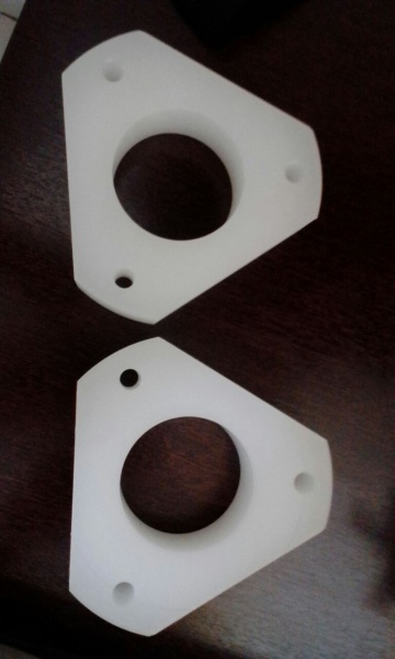

    Calços de nylon tanto dianteiros quanto traseiros. A altura vai de gosto.
    Sobre os amortecedores da kombi dei uma olhada outro dia na kombi do meu pai (ele tem uma cabrita) e não consegui identificar similaridade entre os amortecedores traseiros da gv3 e os da kombi.. quem souber qual (que kombi, ano, modelo, lado) por favor informe pq uma hora vou testar isso tb!! kk
    Chuva Vc pode indicar onde posso mandar fazer esses calços??

    Oi amigo,
    Em algum lugar desse tópico tem o contato do cara q fez os calços traseiros pra mim!! O nome dele é Eduardo. Eu coloquei no site pra não perder msm...
    O desenho do calço traseiro em nylon está aqui tb, já o dianteiro em nylon não lembro, mas acho q não tem projeto aqui..
    De qquer forma para o calço dianteiro em nylon vc use as medidas de dimensão do calço de ferro mas o aspecto seria igual a figura abaixo. Foi o camarada Righi que fez assim e achei q ficou ótimo! Vc só vai precisar de 6 parafusos maiores, já que a furação é diferente, veja:
    GV3 2009 - Perfumarias e Lift 1 1/4" feito em casa-calco-dianteiro-nylon-gv3.jpg
    OBS: Quanto a durabilidade de nylon na frente eu não teria dúvidas para a Gv. Fiz pra minha tracker dianteiros tb em nylos e só faltou capotar o carro pra ver se quebravam.. kkk sem reaperto de parafuso eu consegui fazer.. mas tb usei nos parafusos boas arruelas.

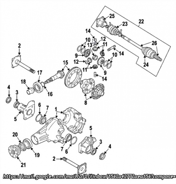

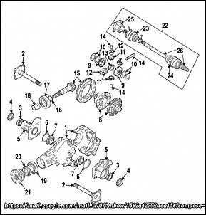

    Chuva, melhor especificando.
    Nos desenhos abaixo, o que você acredita que possa ser danificado com o lift?
    Vi no site de peças originais Suzuki que se for trocar o conjunto todo (item 18 para frente e 22 para trás) é em torno de 800 dolares cada lado e cada frente/trás!! É isso mesmo??
    Miniaturas de Anexos Miniaturas de Anexos GV3 2009 - Perfumarias e Lift 1 1/4" feito em casa-front-axle-exploded.jpg   GV3 2009 - Perfumarias e Lift 1 1/4" feito em casa-rear-axle-exploded.jpg

    Ah, deve ser bem caro, umas 1000 dilmas cada uma..
    Mas além dos aspectos de uso do carro, adiciono os benefícios do carro japonês e robusto..
    Ou seja, pra quebrar, se não for um pré defeito de fábrica q acelere a vida útil, infelicidade de azar, o piloto tem q ser muito ruim e passar a 60 por hora em todos os.buracos possíveis... Kkkk

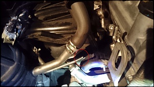

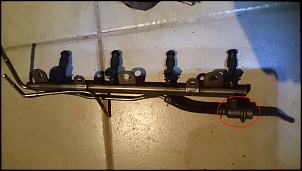

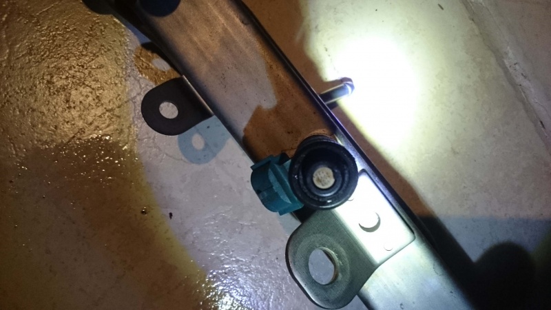

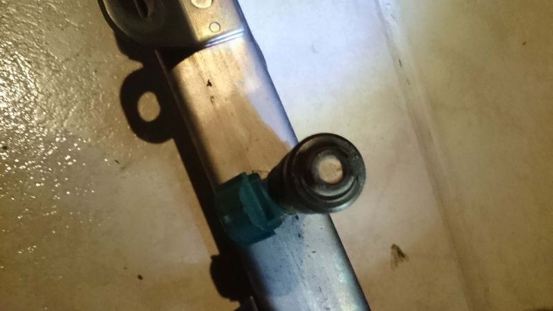

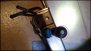

    Nova brincadeira: limpeza de bicos injetores Grand vitara 2009 motor gasolina J20a.
    Olá galera,
    Troquei as velas do carro com 115 kkm recentemente por velas originais importadas do ebay iridium q deveriam ter sido trocadas com 90kkm mas o consumo do carro não ficou bom. Claro q a mijolina não ajuda mais, mas estou na saga de fazer o carro beber um pouco menos. Na Tracker uma hora consegui um bom consumo e sosseguei de fuçar, mas na GV3 ainda tô me divertindo.
    Como o carro é a gasolina descobri em algumas pesquisas e conversas com mecânicos diversos macetes. Um deles é que a gasolina não "destroi", infecta ou rebosteia os componentes mecânicos e elétricos como o álcool. Esse combustível é uma jossa, anda um pouco mais, mas os malefícios mecânicos são grandes.
    Como brasileiro "gosta" de pagar mecânico, viva o carro flex! Uma pequena estatística disso é o fato dos bicos injetores de carro projetado pra andar com gasolina dura 90kkm até talvez necessitarem ser limpos. Os a alcool duram no máximo 30kkm. Isso um mecânico antigo de uma grande montadora me confessou.
    Enfim, segue minha saga pra tirar a famosa "flauta" (q PRA MIM era novidade) e tirar os bicos para limpar.
    A idéia de desmontar pra limpar foi pq sou contra (ainda = não testei) "tacar" QUEROSENE no tanque na reserva e sair esmirilhando pra 'limpar" tudo. Deve funcionar, já que tem muita querosene na mijolina, mas desmontando acho q pelo menos os bicos se limpa melhor.
    Abri o capô ontem a noite pra estudar as possibilidades de como tirar esse instrumento musical com as ferramentas caseiras q tenho em casa. Me surpreendi de ver como é simples, é sério. APENAS a mangueira q vem pressurizada do tanque q tem uma trava de acesso muito difícil para apertar e movimentar a mangueira. Depois q se soltar tudo é que soltei os 4 conectores elétricos dos bicos e soltei os 3 parafusos que seguram tudo no lugar.
    Os itens circulados nas fotos abaixo são as mangueiras que precisa soltar para retirar a flauta.
    Na última foto a mangueira de entrada de combustível (a mais baixa com menor círculo) = surreal a posição pra encaixar o alicate e movimentar a presilha. A seu lado tb circulado redondo a mangueira de retorno de combustível e a circulada em oval eu não sei pra que serve!
    Obs: o conector solto não sei o que é e só tirei pra facilitar a movimentação das mangueiras.
    GV3 2009 - Perfumarias e Lift 1 1/4" feito em casa-soltura-de-3-mangueiras-para-retirar-flauta.jpg GV3 2009 - Perfumarias e Lift 1 1/4" feito em casa-cano-valvula-de-vacuo.jpg GV3 2009 - Perfumarias e Lift 1 1/4" feito em casa-3-mangueiras-de-uma-ponta-da-flauta-combustivel-retorno-e-nao-sei-.jpg

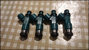

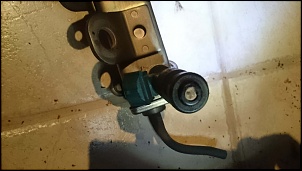

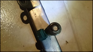

    Seguem fotos da flauta retirada e da situação dos 4 bicos injetores:
    GV3 2009 - Perfumarias e Lift 1 1/4" feito em casa-flauta-e-valvula-de-vacuo-ajuda-puxar-combustivel-.jpg GV3 2009 - Perfumarias e Lift 1 1/4" feito em casa-bicos-injetores-grand-vitara-ii-motor-j20a.jpg
    GV3 2009 - Perfumarias e Lift 1 1/4" feito em casa-bico-injetor-1-sujo.jpg GV3 2009 - Perfumarias e Lift 1 1/4" feito em casa-bico-injetor-2-sujo.jpg
    GV3 2009 - Perfumarias e Lift 1 1/4" feito em casa-bico-injetor-3-sujo.jpg GV3 2009 - Perfumarias e Lift 1 1/4" feito em casa-bico-injetor-4-sujo.jpg
