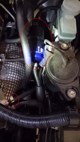

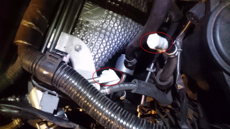

    Abri o capô ontem a noite pra estudar as possibilidades de como tirar esse instrumento musical com as ferramentas caseiras q tenho em casa. Me surpreendi de ver como é simples, é sério. APENAS a mangueira q vem pressurizada do tanque q tem uma trava de acesso muito difícil para apertar e movimentar a mangueira. Depois q se soltar tudo é que soltei os 4 conectores elétricos dos bicos e soltei os 3 parafusos que seguram tudo no lugar.
    Os itens circulados nas fotos abaixo são as mangueiras que precisa soltar para retirar a flauta.
    Na última foto a mangueira de entrada de combustível (a mais baixa com menor círculo) = surreal a posição pra encaixar o alicate e movimentar a presilha. A seu lado tb circulado redondo a mangueira de retorno de combustível e a circulada em oval eu não sei pra que serve!
    Obs: o conector solto não sei o que é e só tirei pra facilitar a movimentação das mangueiras.
    GV3 2009 - Perfumarias e Lift 1 1/4" feito em casa-soltura-de-3-mangueiras-para-retirar-flauta.jpg GV3 2009 - Perfumarias e Lift 1 1/4" feito em casa-cano-valvula-de-vacuo.jpg GV3 2009 - Perfumarias e Lift 1 1/4" feito em casa-3-mangueiras-de-uma-ponta-da-flauta-combustivel-retorno-e-nao-sei-.jpg

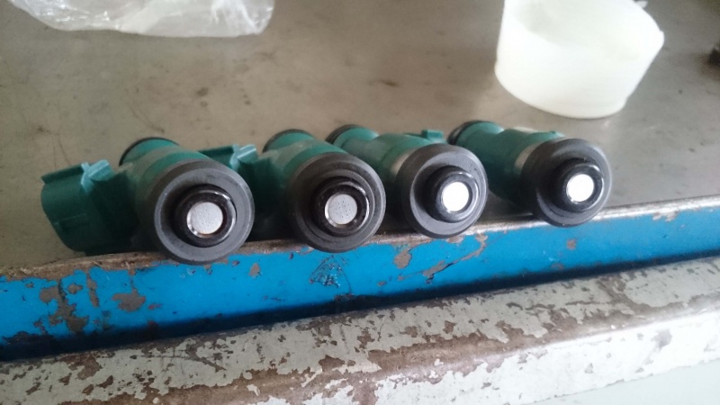

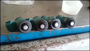

    Seguem fotos da flauta retirada e da situação dos 4 bicos injetores:
    GV3 2009 - Perfumarias e Lift 1 1/4" feito em casa-flauta-e-valvula-de-vacuo-ajuda-puxar-combustivel-.jpg GV3 2009 - Perfumarias e Lift 1 1/4" feito em casa-bicos-injetores-grand-vitara-ii-motor-j20a.jpg
    GV3 2009 - Perfumarias e Lift 1 1/4" feito em casa-bico-injetor-1-sujo.jpg GV3 2009 - Perfumarias e Lift 1 1/4" feito em casa-bico-injetor-2-sujo.jpg
    GV3 2009 - Perfumarias e Lift 1 1/4" feito em casa-bico-injetor-3-sujo.jpg GV3 2009 - Perfumarias e Lift 1 1/4" feito em casa-bico-injetor-4-sujo.jpg

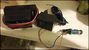

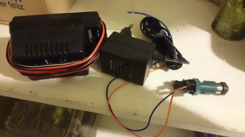

    Pra limpar os bicos injetores não retirei os filtros internos de cada bico (pra não quebrar e não ficar sem achar pra comprar pq esse carro é difícil de achar essas pecinhas).
    Usei querosene comum num vidrinho e liquei 5v em AC e DC (vide duas fontes diferentes) em cada bico injetor pra fazê-los funcionar. A bobina interna em AC fica revertendo (abrindo e fechando) e faz o mesmo movimento q uma máquina profissional de 2k dilmas de limpeza. Em DC o bico injetor apenas abre.
    GV3 2009 - Perfumarias e Lift 1 1/4" feito em casa-fontes-e-bico-injetor-testes.jpg GV3 2009 - Perfumarias e Lift 1 1/4" feito em casa-seringa-sonda-uretral-e-bico-injetor.jpg
    Na mão com a fonte DC assoprei a entrada dos 4 bicos. Dois deles com vazão média, um deles com boa vazão e o quarto com quase nada de vazão.

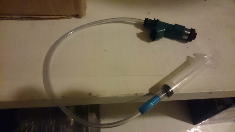

    Em DC usei uma seringa e sonda uretral (10 dilmas) pra empurrar querosene e descarbonizante pra dentro do bico e forçando saída com esse solvente limpador.
    Em AC deixei 5 min cada bico vibrando submerso no vidro com querosene.
    Em nenhum dos dois casos saiu muita sujeira, mas a vazão em todos melhorou consideravelmente, principalmente do quarto bico injetor.

    Depois de banhados os bicos ficaram assim e com vazões 70, 70, 69 e 69 (números máximos das 4 buretas):
    GV3 2009 - Perfumarias e Lift 1 1/4" feito em casa-4-bicos-injetores-limpos-gv3.jpg
    Dá até pra ver os 12 furinhos que fazem uma nuvem de combustível pulverizado..

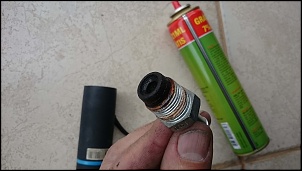

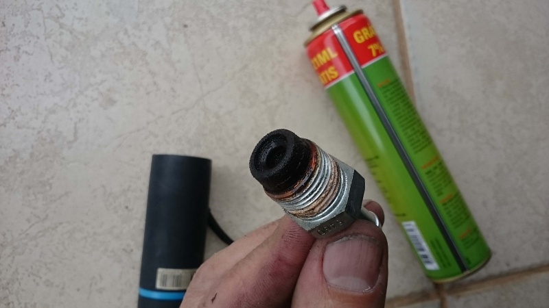

    Pra remontar usei pouquíssima vaselina nas borrachinhas (anéis o-ring = 3 em cada bico injetor) pra encaixar mais facilmente. Ma mangueira mais grossa de combustível tb pus um pouco de vaselina, pq ninguém merece uma mangueira tão cretina.
    E pra aproveitar fiz mais duas coisas pra aproveitar a mão já cheia de graxa:
    1o - como o filtro de combustível desse carro é no tanque (um dia eu troco/limpo) e tem q tirar o tanque pra limpar, gostaria de prolongar a limpeza dos bicos injetores, então coloquei uns 40cm de mangueira de combustível e um filtro universal (acho q é do tipo = maior vazão pra não forçar a bomba de combustível) na entrada da flauta. Os pontos interrompidos são os circulados na foto e a mangueira fiz uma curva suave sob o freio:
    GV3 2009 - Perfumarias e Lift 1 1/4" feito em casa-entrada-de-combustivel-na-flauta.jpg GV3 2009 - Perfumarias e Lift 1 1/4" feito em casa-filtro-de-comubustivel-adicional.jpg
    2o - Tb tirei e limpei com descarbonizante a válvula PCV que parece pegar uma pressão de ar q vem com um pouco de óleo pra ajudar o arranque em acelerações. Tava bem travada cheia de gosma de óleo.
    GV3 2009 - Perfumarias e Lift 1 1/4" feito em casa-valvula-pcv-ajuda-arranque-na-aceleracao.jpg
