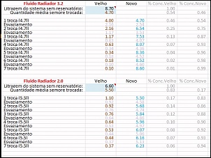

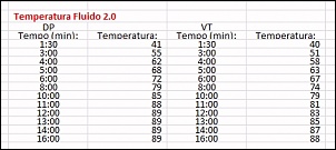

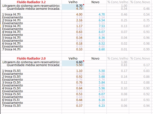

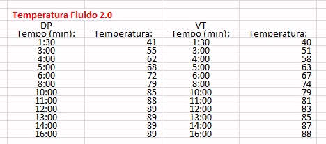

    Troca de fluido de arrefecimento Grand Vitara 2.0 (j20a)
    Mais uma da saga "faça vc mesmo"! Agora qquer um pode fazer!
    Observe que a recomendação do fabricante é muito confusa. No manual se diz para troca a cada 150Kkm e no motor se indica trocar a cada 20Kkm.. fácil, né?
    De qquer forma a idéia é a prevenção e deixar um fluido funcional no sistema. PRINCIPALMENTE quando algum frentista infeliz insere AGUA no seu sistema sem vc saber.. A GV3 precisa ter uma concentração muito boa em torno de 50% de agua e refrigerante para funcionar direito.
    Se seu carro baixa muito fluido pode ser que a junta do cabeçote esteja queimada (motor queima agua em algum cilindro..).
    A suzuki lançou dois tipos: o verde para 50kkm e o azul para 100kkm.. Custa em média 160 reais em css Suzuki
    O mais próximo compatível é um vendido na honda OL9999011 que custa uns 85 reais com desconto nas csss Honda.
    Implicitamente a suzuki não recomenda misturar fluidos e sugere a troca completa com pré-lavagem com água (flush).
    Apesar de seguidas trocas parciais tb funcionam e podem ser feitas tb sem problema, aliás bem menos arriscado de se promover algum dano ao motor, já que o procedimento do vídeo abaixo é teoricamente simples, mas na prática pode ocasionar danos, como por exemplo choques térmicos em peças cruciais para o funcionamento sadio do sistema de arrefecimento, como a válvula termostática (que pode passar a abrir tardiamente) ou a bomba-dagua (que passa a ter eixo "solto" onde a polia tem velocidade diferente da hélice interna imersa no fluido dentro do motor). Ambos defeitos causam super aquecimento (ponteiro de painel chegando no vermelho).
    Esses sintomas problemáticos foram debatidos recentemente e alguns não foram sanados. Portanto fica aqui uma forma de execução, mas a faça por sua própria conta e risco. Se não tiver afinidade, pelo menos passe essas informações ao mecânico executor, pois muitos erros são causados no arrefecimento por desconhecimento. O grand vitara tem algumas particularidades que eu me surpreendi, boas e ruins (ex mangueira única no reservatório de expansão).
    OBS: as tampas dos "radiadores" são diferentes entre os dois modelos de carro, mas ambas possuem válvula que fazem com que o sistema sugue fluido do reservatório caso precise ou expurgue caso precise descartar. Se estiver muito cheio o reservatório vaza!
    Que seja útil a todos, uma vez que para nosso carro essa informação até então era muito vaga e dispersa, já que o pouco q se tem disponível na internet se refere a motores que não existem no Brézel...
    Asap vou fazer na V6, mas apesar da litragem maior, a lógica é a mesma. O problema da V6 é sua limitação de espaço para testes em termostática e dificuldade de manipulação numa necessidade diversa, já que o cofre do motor é muito apertado. Na 2.0 por exemplo é muito fácil se retirar a válvula termostática. Na V6 até o coletor de admissão precisa ser removido para isso acontecer.. e a válvula na V6 não desacopla facilmente de sua base, ou seja, teoricamente a V6 não se faz teste sem válvula..
    Abaixo as litragens para quem quiser fazer a permuta parcial aos poucos e a quantidade de vezes X o percentual de concentração dos fluidos velho e novo no sistema.
    [ ]s
    GV3 2009 - Perfumarias e Lift 1 1/4" feito em casa-gv3-2.0-e-3.2-troca-de-fluido-de-arrefecimento-por-etapas.jpg GV3 2009 - Perfumarias e Lift 1 1/4" feito em casa-gv3-2.0-tempo-medio-comparativo-de-aquecimento-de-motor.jpg
    Após efetuar sua troca na 2.0, a segunda tabela serve de parâmetro comparativo para testar se o sistema está ok! Necessário Scanner OBD2 para acompanhamento.

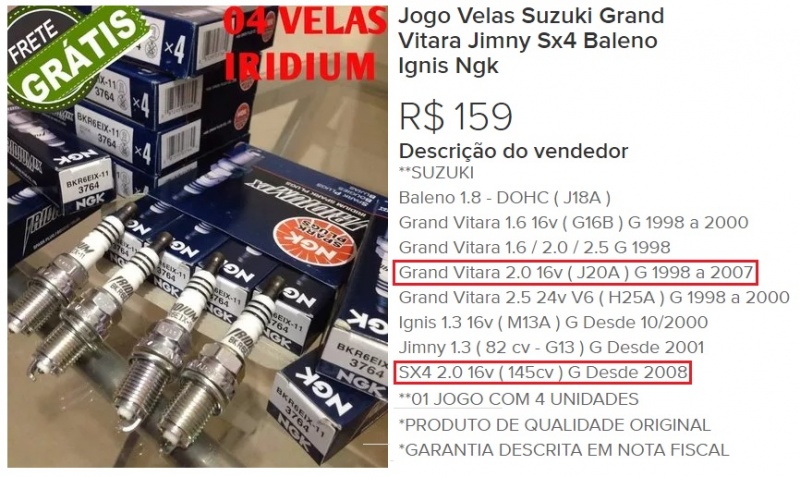

    Velas
    boa tarde pessoal, retornei ao 4x4, GV 2013 automatico, li tudo aqui e vou trocar as velas, o que acham dessas? esta no ML mas não entendo disso...
    Miniaturas de Anexos Miniaturas de Anexos GV3 2009 - Perfumarias e Lift 1 1/4" feito em casa-velas-gv.jpg
    Usuário Avatar de Chuva
    14/06/2011
    Araçoiaba da Serra/SP
    2,579
    Agradecimentos: 102
    Oi amigo já te respondi lá no outro tópico.
    As velas certas são as IFR5J-11
    Aqui no começo desse tópico há fotos delas..
