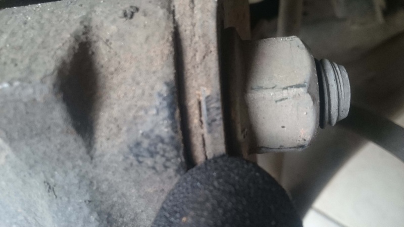

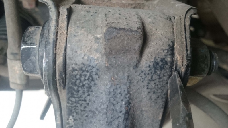

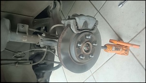

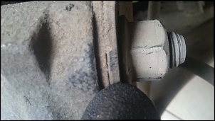

    Ajuste de Cambagem com Cam14
    Detalhe de ajuste do parafuso para acertar a cambagem (sem cyborg) após o lift na GV3 com calço até 45mm dianteiro.
    Muita gente me pergunta e o maior problema de erros de montagem da torre dianteiro e o ajuste quase que direto no parafuso instantâneo se dá por desatenção (se tiver uma noção do quanto precisa ajustar dá para chegar bem perto do ajuste de máquina).
    Assim como a bucha grande ou outra bucha no carro o ideal é fazer o aperto final dos parafusos sempre com a peça na posição real de funcionamento.
    Exemplo: ao se trocar a bucha grande da bandeja dianteira o ideal é que a bandeja esteja pressionada na posição certa para o aperto final. Daí tanta bucha estourada logo após a troca: o montador faz o a perto com o carro no ar...
    No caso do lift após a montagem e "acerto" do CAM14 vejam como ele ainda deixa a base do amortecedor com a manga de eixo para fora e mal encaixada para a posição final desejada de cambagem após o lift:
    GV3 2009 - Perfumarias e Lift 1 1/4" feito em casa-gv3-detalhe-de-ajuste-de-cambagem-3-.jpg GV3 2009 - Perfumarias e Lift 1 1/4" feito em casa-gv3-detalhe-de-ajuste-de-cambagem-2-.jpg
    Para que a manga de eixo "entre" mais no encaixe do amortecedor é necessário forçar a bandeja para cima simulando o carro no chão. Se com cuidado na extremidade melhor, disco de freio, um levantamento de uns 5 cms no macaco já resolve o problema:
    GV3 2009 - Perfumarias e Lift 1 1/4" feito em casa-gv3-detalhe-de-ajuste-de-cambagem-4-.jpg
    E por fim é possível notar na ponta da chave de fenda que a manga de eixo entrou pelo menos 1mm a mais em relação a posição anterior, facilitando ou já até conseguindo o ajuste final de cambagem de 0 graus indicados a -0,5 grau de tolerância:
    GV3 2009 - Perfumarias e Lift 1 1/4" feito em casa-gv3-detalhe-de-ajuste-de-cambagem-1-.jpg
    Para calço mais alto que 45mm, o que eu não indico apenas para resguardar a vida útil dos demais componentes periféricos envolvidos, já é necessário o CAM12 9menor).
