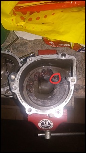

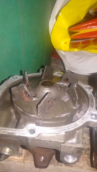

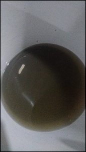

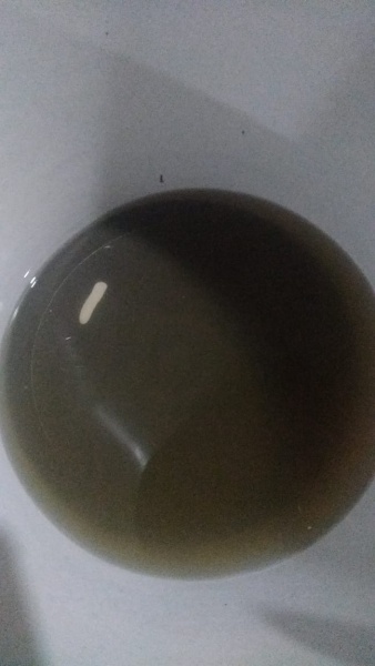

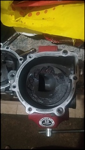

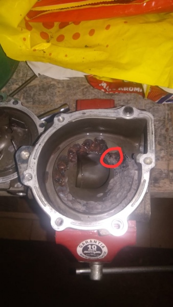

    GV3 L4 2.0 - Pra quem ainda tem dúvida que arrefecimento é coisa séria..
    Olha só o sistema interno do camarada que tinha um "mijo" cinza dentro de td o sistema de arrefecimento como fluído.
    Eu acredito que isso seja a corrosão do alumínio num sistema que rodou muito tempo com água e impurezas, ou até mesmo liquido diferente da especificação (de outro carro que os caras te empurram no posto)..
    A bomba dágua furou e começou a vazer pela carcaça.. fico imaginando como está esse motor por dentro.. mas não tem sinal de junta corrompida e não mistura agua com óleo..

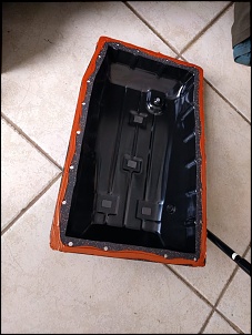

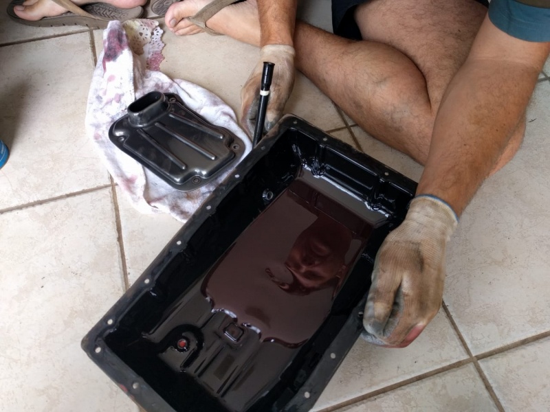

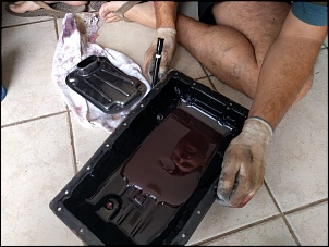

    GV3 V6 - Mais um câmbio feliz!! Carro ficou bem mais esperto.. estava com Dexrom VI (roxo)
    GV3 2009 - Perfumarias e Lift 1 1/4" feito em casa-gv3-v6-mais-uma-troca-de-oleo-de-cambio-automatico-1-.jpg GV3 2009 - Perfumarias e Lift 1 1/4" feito em casa-gv3-v6-mais-uma-troca-de-oleo-de-cambio-automatico-2-.jpg

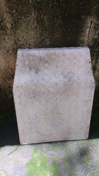

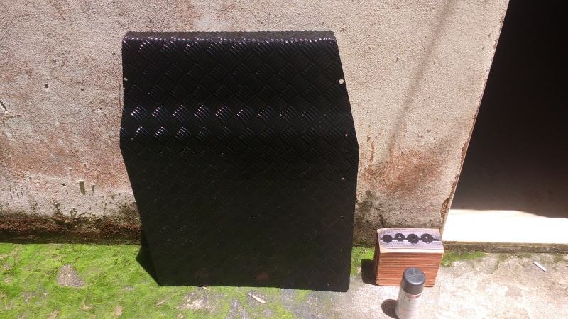

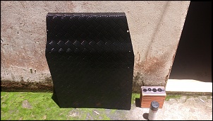

    Mais uma contribuição do Chuva com seu projeto de protetor de cárter.
    Aproveitei uma sucata de fundo de ônibus de 4mm em alumínio e fiz o protetor.GV3 2009 - Perfumarias e Lift 1 1/4" feito em casa-img_20181127_111332.jpg
