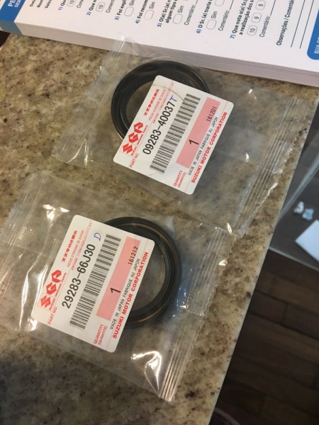

    Retentores do T-Case:
    66J30 do cardã traseiro. O outro código do dianteiro.
    GV3 2009 - Perfumarias e Lift 1 1/4" feito em casa-gv3-retentores-t-case.jpg

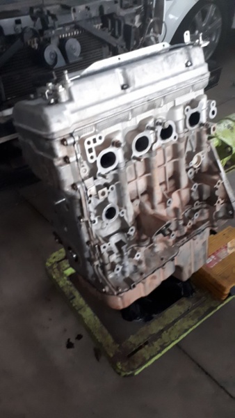

    Válvula Termostática GV3 2.0:
    GV3 2009 - Perfumarias e Lift 1 1/4" feito em casa-gv3-l4-motor.jpg GV3 2009 - Perfumarias e Lift 1 1/4" feito em casa-gv3-valvula-termostatica-2.0.jpg

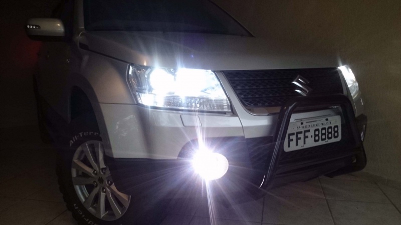

    GV3 V6 Xenon 4300k na milha (pra combinar com o farol baixo)
    GV3 2009 - Perfumarias e Lift 1 1/4" feito em casa-gv3-v6-xenon-na-milha.jpg

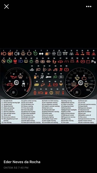

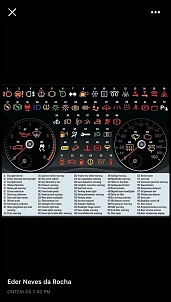

    Símbolos de painel
    GV3 2009 - Perfumarias e Lift 1 1/4" feito em casa-gv3-tabela-de-simbolos-de-painel.jpg

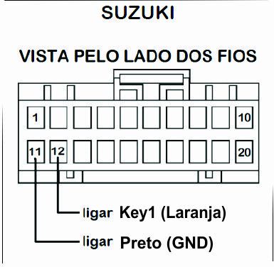

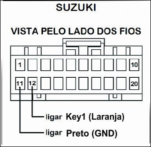

    Fio de sinal de comando de controles de áudio no volante para central multimídia alternativa (fio laranja):
    GV3 2009 - Perfumarias e Lift 1 1/4" feito em casa-gv3-fio-para-central-do-volante.jpg
