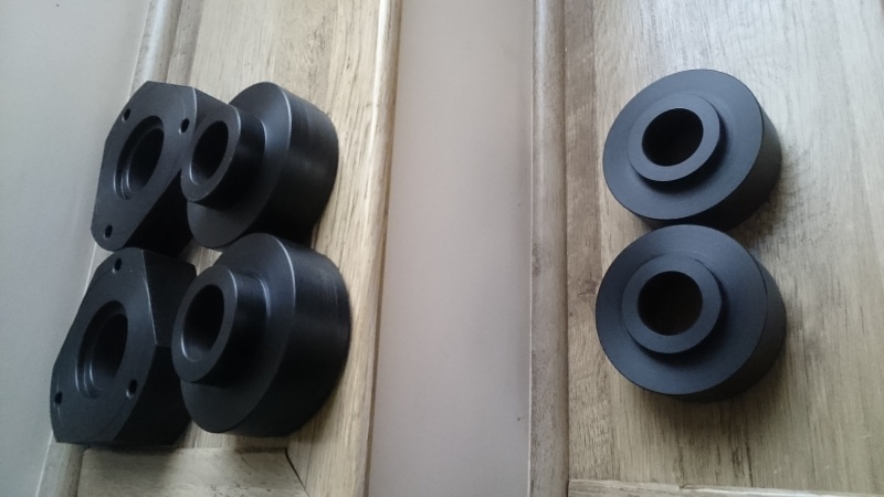

    henriqueaas
    Salve, Chuva e demais companheiros!
    Perguntas sobre esse kit em especial:
    1) Com ele, precisa substituir ou instalar mais alguma peça?
    2) Precisa acrescentar o CAM12 para acertar a cambagem?
    Abraços!
    Postado originalmente por Chuva Ver Post
    Ajuste de projetos de calços suspensão Grand Vitara III
    Galera, além do que já existia, debati com o torneiro algumas medidas inúteis no projeto (q atrapalham) e ajustamos outras não importantes para números reais, a fim de conferir precisamente o projeto com a realidade.
    Tb incorporei uma aba maior de acomodamento da borracha do coxim do amortecedor dianteiro, como meu amigo Ricardo Xará indicou.
    Todos os calços são funcionais, mas quem for fazer ainda pegue esse desenho atualizado que é mais certeiro e o camarada Eduardo torneiro já está acostumado. Agora estão saindo uns calços de material pretos bem bacanas e igualmente ótimos!
    OBS: quando for fazer pedidos por favor edite a foto e mude a cor e/ou coloque seu nome bem identificado no desenho que enviar ao amigo que confecciona para facilitar a produção!!
    [ ]s
    Anexo 551279 Anexo 551280
    Anexo 551281

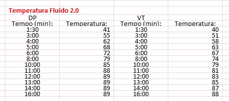

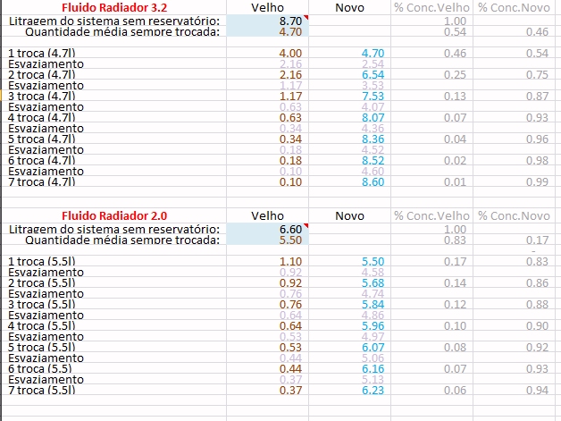

    Chuva
    2 Anexo(s)
    Troca de fluido de arrefecimento Grand Vitara 2.0 (j20a)
    Mais uma da saga "faça vc mesmo"! Agora qquer um pode fazer!
    Observe que a recomendação do fabricante é muito confusa. No manual se diz para troca a cada 150Kkm e no motor se indica trocar a cada 20Kkm.. fácil, né?
    De qquer forma a idéia é a prevenção e deixar um fluido funcional no sistema. PRINCIPALMENTE quando algum frentista infeliz insere AGUA no seu sistema sem vc saber.. A GV3 precisa ter uma concentração muito boa em torno de 50% de agua e refrigerante para funcionar direito.
    Se seu carro baixa muito fluido pode ser que a junta do cabeçote esteja queimada (motor queima agua em algum cilindro..).
    A suzuki lançou dois tipos: o verde para 50kkm e o azul para 100kkm.. Custa em média 160 reais em css Suzuki
    O mais próximo compatível é um vendido na honda OL9999011 que custa uns 85 reais com desconto nas csss Honda.
    Implicitamente a suzuki não recomenda misturar fluidos e sugere a troca completa com pré-lavagem com água (flush).
    Apesar de seguidas trocas parciais tb funcionam e podem ser feitas tb sem problema, aliás bem menos arriscado de se promover algum dano ao motor, já que o procedimento do vídeo abaixo é teoricamente simples, mas na prática pode ocasionar danos, como por exemplo choques térmicos em peças cruciais para o funcionamento sadio do sistema de arrefecimento, como a válvula termostática (que pode passar a abrir tardiamente) ou a bomba-dagua (que passa a ter eixo "solto" onde a polia tem velocidade diferente da hélice interna imersa no fluido dentro do motor). Ambos defeitos causam super aquecimento (ponteiro de painel chegando no vermelho).
    Esses sintomas problemáticos foram debatidos recentemente e alguns não foram sanados. Portanto fica aqui uma forma de execução, mas a faça por sua própria conta e risco. Se não tiver afinidade, pelo menos passe essas informações ao mecânico executor, pois muitos erros são causados no arrefecimento por desconhecimento. O grand vitara tem algumas particularidades que eu me surpreendi, boas e ruins (ex mangueira única no reservatório de expansão).
    OBS: as tampas dos "radiadores" são diferentes entre os dois modelos de carro, mas ambas possuem válvula que fazem com que o sistema sugue fluido do reservatório caso precise ou expurgue caso precise descartar. Se estiver muito cheio o reservatório vaza!
    Que seja útil a todos, uma vez que para nosso carro essa informação até então era muito vaga e dispersa, já que o pouco q se tem disponível na internet se refere a motores que não existem no Brézel...
    Asap vou fazer na V6, mas apesar da litragem maior, a lógica é a mesma. O problema da V6 é sua limitação de espaço para testes em termostática e dificuldade de manipulação numa necessidade diversa, já que o cofre do motor é muito apertado. Na 2.0 por exemplo é muito fácil se retirar a válvula termostática. Na V6 até o coletor de admissão precisa ser removido para isso acontecer.. e a válvula na V6 não desacopla facilmente de sua base, ou seja, teoricamente a V6 não se faz teste sem válvula..
    Abaixo as litragens para quem quiser fazer a permuta parcial aos poucos e a quantidade de vezes X o percentual de concentração dos fluidos velho e novo no sistema.
    [ ]s
    Anexo 557190 Anexo 557191
    Após efetuar sua troca na 2.0, a segunda tabela serve de parâmetro comparativo para testar se o sistema está ok! Necessário Scanner OBD2 para acompanhamento.
    Grand Vitara III Troca de fluido de arrefecimento (2.0) - YouTube
