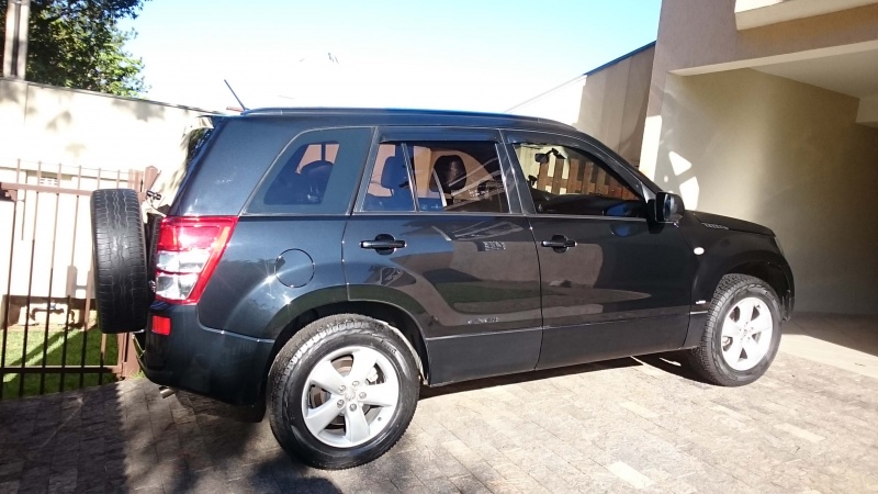

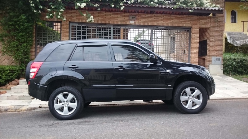

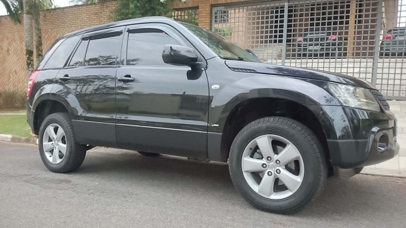

    Comparativo de alturas
    Após o lift na traseira a distancia entre a caixa de roda e o pneu, considerando o eixo central como base, em cada lado passou de 9 para 13,5 cm
    O calço traseiro fiz de 3,8 ao invés de 3,5cm como na dianteira justamente para suprir essa defasagem de altura menor na traseira. Todos os 4 cantos do carro ficaram com 13,5cm de altura final entre a caixa de roda e o pneu.
    O pneu biscoito novo pqno que coloquei ficou estranho na traseira, muito perto da caixa de roda, mas vou ver o ajuste para isso, que tem em algum lugar por aqui.
    Carro antes do lift:

    Carro depois do Lift 3,5cm
    http://www.4x4brasil.com.br/forum/at...d=528034&stc=1
    http://www.4x4brasil.com.br/forum/at...d=528035&stc=1
    A dirigibilidade ficou bem parecida e no cockpit a altura nem parece percebida. Mas as valetas agora são minhas amigas!! kkk
