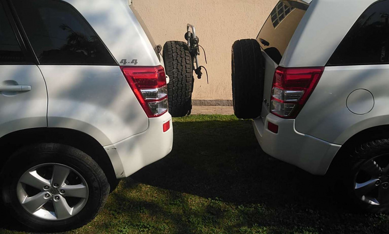

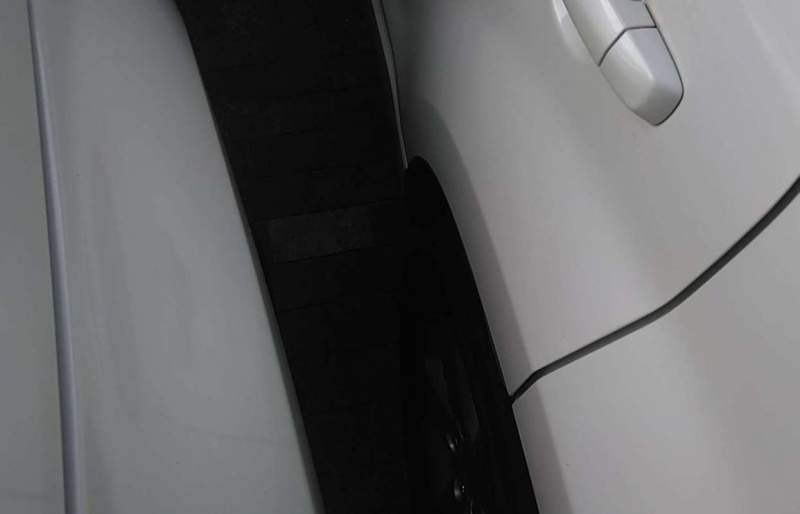

    GV3 Brancas Z7L

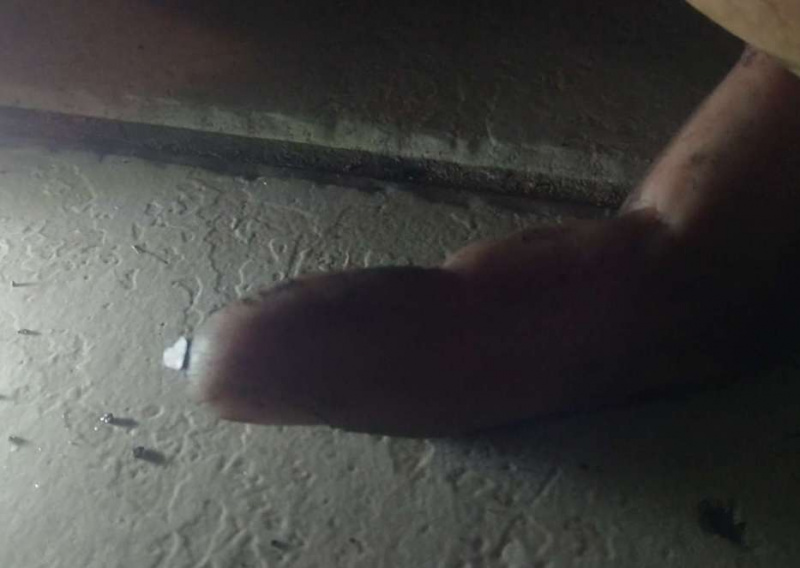

    Há muitos problemas de repinturas de carros por se encontrar o tom do veículo, mesmo depois dos ajustes para o tempo e do sol.
    De qquer forma um cuidado especial se dá às Brancas Pérola de código Z7L. Encontrar a cor após um ajuste bobo é realmente muito difícil. Até originalmente o plástico já não tem a cor padrão do carro pela abosrção do material.
    Algumas fotos de 3 carros diferentes todos com retoques e todos com tonalidades diferentes. As camadas de base branca após o primer não são o problema, desde que cubra bem o fundo. Mas a qualidade e a quantidade de passadas da 'porpurina' pérola é que dificultam bem o processo. Geralmente 2 passadas resolvem. Uma fica falhada e 3 já muda o tom para amarelo.. complicado.
    Ou seja, linda, mas cor ingrata.
    Anexo 574341 Anexo 574342
    Anexo 574343 Anexo 574344

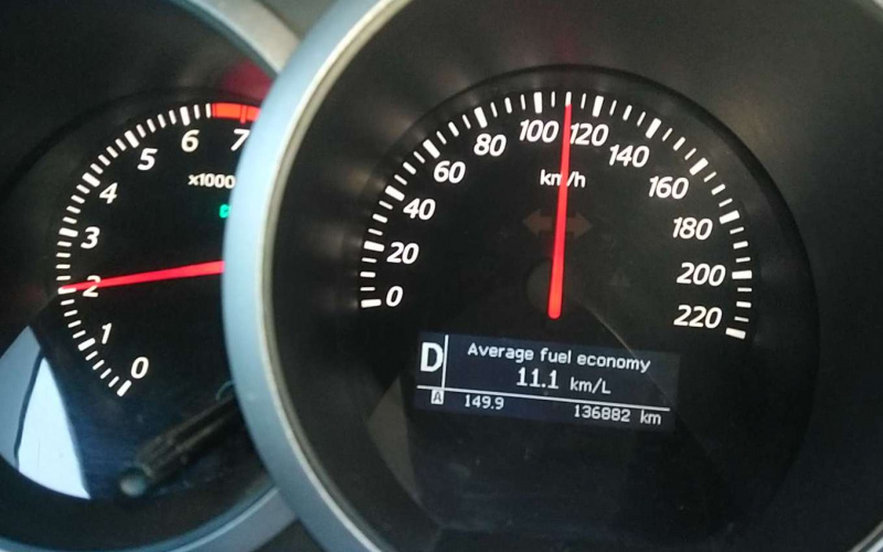

    GV3 V6 Consumo
    Na estrada igual de 2.0 (pé leve, relevo gelramente plano e carro regulado)
    Anexo 574345 Anexo 574346

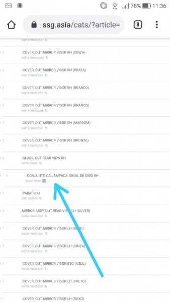

    GV3 Reparos de luzes de retrovisor
    Anexo 574347 Anexo 574348

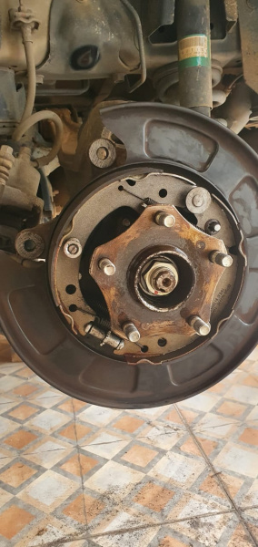

    GV3 Lonas de freio
    Roda traseira desmontada sem o disco de freio. Cuidados ao montar alinhado para o disco reentrar no sistema sem travamentos.
    Anexo 574350

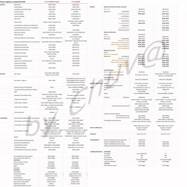

    GV3 Resumo de código de peças by Chuv@
    Uma listinha básica de códigos de peças
    Anexo 574351

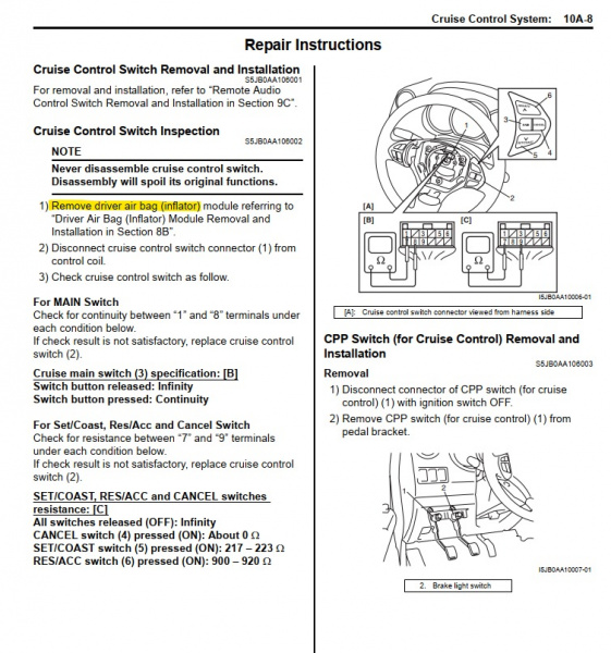

    GV3 Manual de serviço - Cruise Control
    Anexo 574356

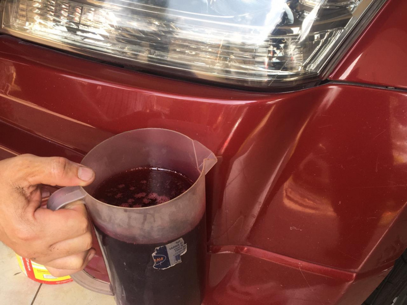

    GV3 L4 2.0 Sistema de arrefecimento comprometido
    O colapso abaixo deve ter ocorrido pela contaminação e mistura de óleo do motor quanto no fluido.
    Para se constatar até mesmo sem abrir o radiador, apenas apertando-se as mangueiras e se percebendo craquelejar já significa um comprometimento interno de todo o sistema, tanto do motor quanto das mangueiras, inclusive das do trocador de calor na cabine (ar quente).
    Triste e uma desmontagem do motor é necessária, até mesmo se não há problema de junta de cabeçote.
    Abastecimento pós manutenção com água tb oxida o sistema, já que o cloro não ajuda. Troca porca devido ao alto custo dessa troca ou substituição do fluido (em torno de 700 reais para se fazer direito).
    Isso quando não se usa fluido indicado pelo fabricante suzuki, onde outro tipo de oxidação, contaminação ou coagulação tb pode ocorrer. Oxidação de haletas de bomba dágua, eixo, etc.. tb colapsam.
    Enfim, ideal verificar esse sistema com periodicidade, trocar a famigerada tampa de radiador falha (a ponta válvula cai dentro do radiador) com pelo menos 100kkm e o fluido por tempo ou km. Por tempo seria uma parcial anual para já deixar o sistema sadio, por km, são 100kkm.
    Anexo 574358 Anexo 574359
    Anexo 574360 Anexo 574361
