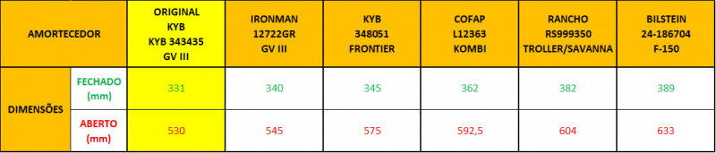

  • 18/09/2020, 12:24
    Chuva
    1 Anexo(s)
    GV3 Comparativo medidas de aberturas amortecedores traseiros (para lifts)
    Anexo 574367

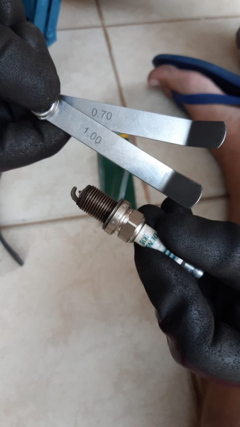

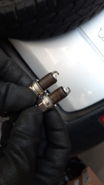

    GV3 L4 2.0 Velas Falsas
    As velas a seguir tem:
    - inscrição pintada depois sobre a porcelana;
    - folga de aperto na rosca do contato superior que encaixa na bobina;
    - gap absurdamente aberto por desgaste prematuro por material muito inferior na fabricação: GAP de 1.7mm!!! onde o ideal seria 0,9 a 1mm para nossa mijolina.
    Anexo 574552 Anexo 574553
