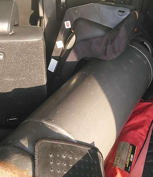

    GV3 Porta malas
    Carregando um P45..
    Não é que cabe? kkk
    Anexo 572425
