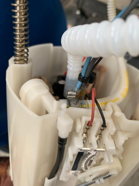

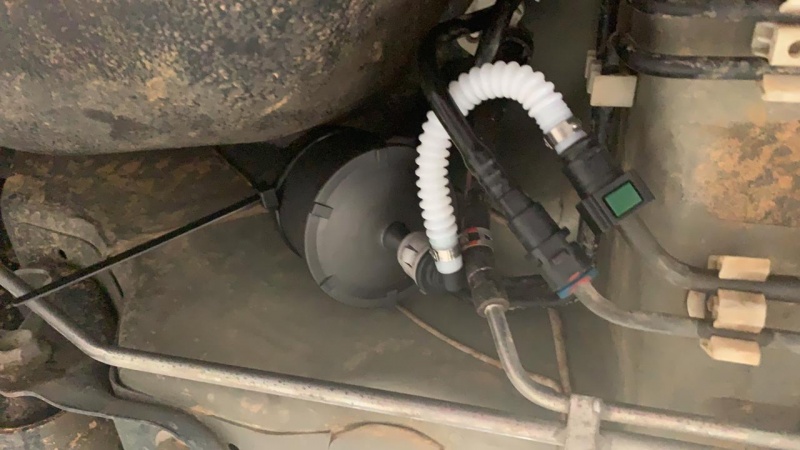

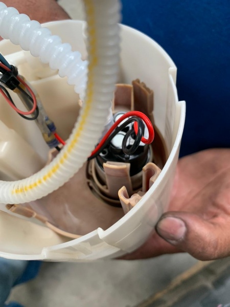

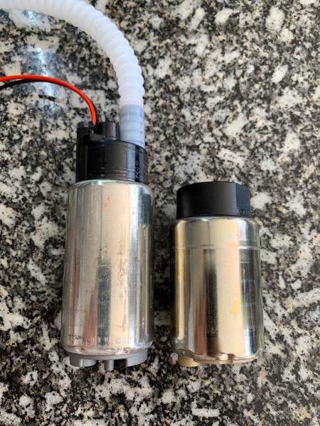

    GV3 2.0 Outra adaptação de filtro de combustível
    Apesar da possibilidade de filtro original pelo aliexpress do carro toyota matrix com pouca adaptação, é possível para a versão 2.0 uma adaptação de bomba e filtro de outro carro para ser feliz e não gastar mais de 3k reais com um cj novo.
    O primeiro carro conhecido e divulgado com esse tipo modificação foi do amigo Fabiano Passos.
    A brincadeira se baseia principalmente na meta pela facilidade de manutenção do filtro externo, que pode ser de um Astra por exemplo, mas com boa vazão.
    Um segundo possível é a troca do motor/bomba original por uma Flex genérica da Bosh, muito boa por sinal.
    A linha de combustível original prevê 3.5bar na pressurização da linha (a v6 são 4bar) e a bomba bosh dá conta do recado e com uma pressurização até melhor deixa o sistema de injeção até mais esperto.
    Como o tanque bi partido possui sucção de fluido da banda sem a bomba através de um sistema chamado "venturi", é necessária uma adaptação do fluxo de fluido de retorno para essa válvula a fim de se forçar a sução da banda sem bomba, conforme fotos.
    Mesmo o fluxo ocorrendo por dutos finos pretos em sentido diferente do original, o fluxo de sucção ocorre a contento, uma grande preocupação.
    O único inconveniente dessa adaptação é que sem algumas peças velhas disponíveis em oficina, como a NECESSÁRIA base de suporte para a bomba nova Bosh (já que o filtro que suporta o motor de moto original não será mais presente) poderão ser os pontos de insucesso do processo.
    Assim, se for fazer esse método, é necessário fazer numa oficina onde se pode achar esse tipo de peça velha, ou seja, não dá para fazer em casa. A não ser que se saiba de qual carro uma base de suporte se encaixa perfeitamente entre o copo e a bomba.
    OBS: No caso da V6, como todo o cj bomba, filtro, pre-filtro, venturi, regulador de pressão e a falta de válvula de retorno a situação é bem mais complicada e peças de reposição (filtro preto donut, mais precisamente) é a necessidade eminente. Uma uma versão de adaptação com filtro e regulador com retorno externo já estão a caminho!! (peças de 4 carros diferentes.. kk mas a um preço normal e peças de fácil aquisição).
    Bomba flex generica bosh X bomba moto original
    Anexo 571349
    Filtro de combustivel alternativo EXTERNO!
    Anexo 571350
    Fluxo pressurizado de retorno reentrando na válvula venturi para sucção de fluido na segunda banda do tanque
    Anexo 571351 Anexo 571353
    Base plástica de lixeira de mecanico entre a bomba e o copo original (peça plástica de tom bege mais escuro)
    Anexo 571352
    Abaixo uma segunda adaptação com o mesmo método onde um outro tipo de suporte de motor de bomba foi utilizado:
    Anexo 571354
    OBS: observe que se o pre-filtro não estiver encostado no fundo do copo do conjunto montado a sucção de fluido no fundo do tanque vai ser comprometido, IGUALMENTE aos kits de bomba e filtro internos que imitam o original mas deixam a posição de montagem da bomba e pre-filtro em posição uns cms acima desse nivel baixo ideal, onde após o acendimento da luz de reserva no painel o carro em poucos km colapsa em pane seca!
    Boa sorte!

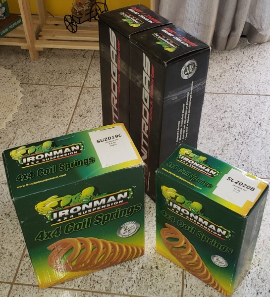

    GV3 Kit de Molas IronMan
    Pra quem tiver cacife (7K) há essas opções de códigos de molas gringas que tem outro nivel de robustez e durabilidade em relação as opções tupiniquins.

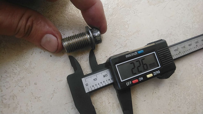

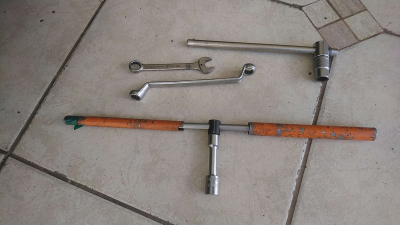

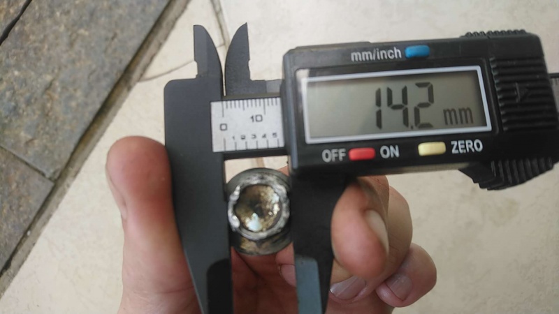

    GV3 L4 2.0 Parafuso bujão do Cárter do Motor
    Recebi um carro para fazer mais algumas coisas e trocar o óleo. Fiz diversas trocas de óleo, inclusive nesse caro, mas nunca tinha visto tal situação de bujão.
    A troca anterior foi feita num mecânico conhecido em SP. Acontece, mas pq usar a pneumática pra apertar um parafuso desses? Pra não vazar é só trocar a arruela metálica de vedação.. mas...
    Enfim, tentei de tudo, já que a cabeça do parafuso não era mais 14 e sim já estava bastante arredondada. Aproveitei para coletar as medidas. O passo da rosca parece ser 1,25.
    Anexo 571682 Anexo 571683 Anexo 571684
    Usei cabo de força, chave estrela, motor a quente e já ia soldar uma porca grande na cabeça desse parafuso quando pensei no seguinte:
    Como há espaço, se eu puder esmirilhar os lados da cabeça do parafuso e modelar uma cabeça 13mm?
    Dessa forma consegui encaixar uma chave 13 com a adaptação abaixo e com os dois braços em alavanca o cretino saiu.
    Fez um barulho absurdo e pensei que tinha quebrado o carter. Mas deu tudo certo. Mais uma pra coleção..
    Anexo 571685
