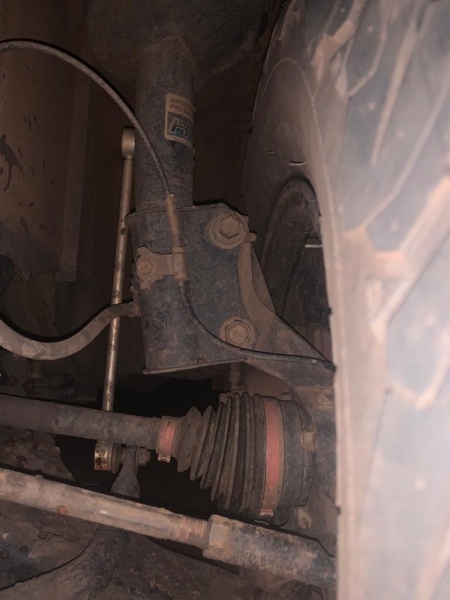

    GV3 Amortecedores Nakata
    Os originais Kayaba atuais tiveram haste reduzida e o movimento da torre fazia o carro em situações adversas forçar a ponta do cj lateralmente, quebrando internamente o amortecedor.
    Não se sabe se foi uma jogada de engenharia financeira maliciosa ou um erro de projeto, mas parece que voltaram a fazer a haste de tamanho original novamente no mundo kayaba.
    Nesse meio tempo testamos os amortecedores NAKATA. São mais delicados e em trilha estão se deformando.. uma tristeza..
