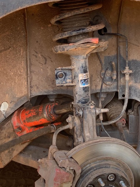

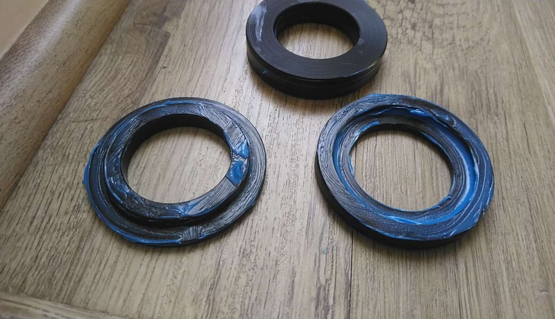

    GV3 Batente teste
    Teste depois de amigo que já estourou 3 pares do batente do amortecedor dianteiro..
    Talvez vire um volante de fusca, mas alguma coisa há de ser tentata..
    A meta após verificação desse comportamento é modelar algo em aço com trilho e esferas decentes.
    Anexo 571333Anexo 571334Anexo 571335

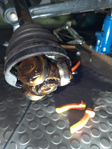

    GV3 Ponta e eixo
    Coifa rasgada. Detalhe da trizeta e graxa pra quem nunca viu.

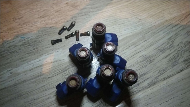

    GV3 V6
    Bicos injetores sujos e orings esfarelando de carro com 80kkm (nunca foi feita limpeza de bicos)
    Anexo 571339

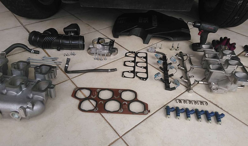

    GV3 V6
    Brincando de lego
    Limpeza de TBI, MAF, Coletor de admissão, entrada válvulas e base de bicos injetores. Trabalho demorado e sujo demais..

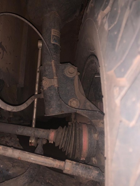

    GV3 Amortecedores Nakata
    Os originais Kayaba atuais tiveram haste reduzida e o movimento da torre fazia o carro em situações adversas forçar a ponta do cj lateralmente, quebrando internamente o amortecedor.
    Não se sabe se foi uma jogada de engenharia financeira maliciosa ou um erro de projeto, mas parece que voltaram a fazer a haste de tamanho original novamente no mundo kayaba.
    Nesse meio tempo testamos os amortecedores NAKATA. São mais delicados e em trilha estão se deformando.. uma tristeza..

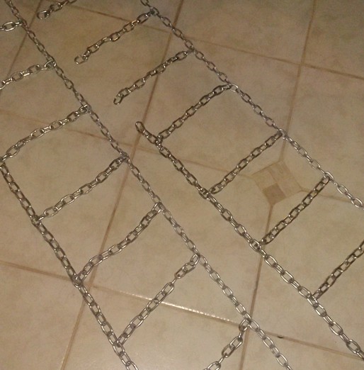

    GV3 Produção de Correntes
    Depois de um perrengue com pneus slic, resolvi fazer esse par. Agora eu sei pq custa por volta de 900 reais o par, mesmo tendo um custo de 200 reais em material.. e viva o calmante e o Advil!!
