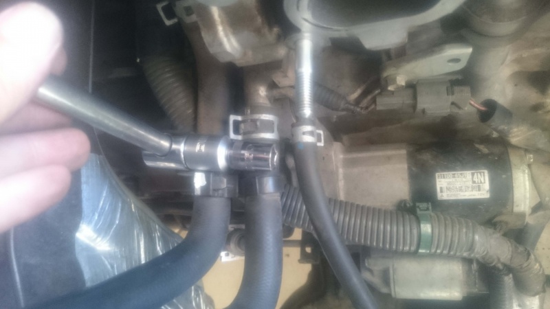

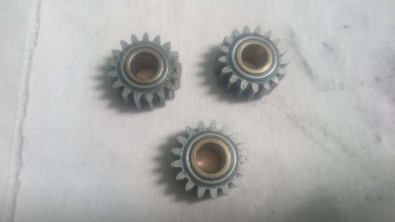

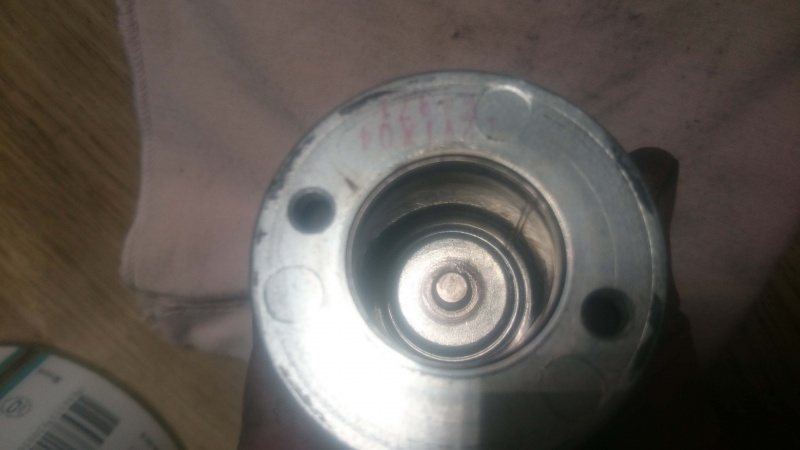

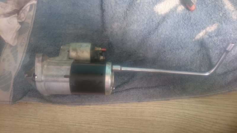

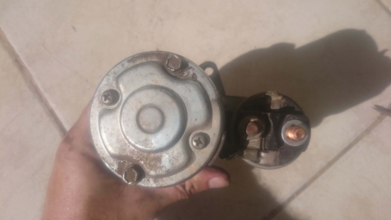

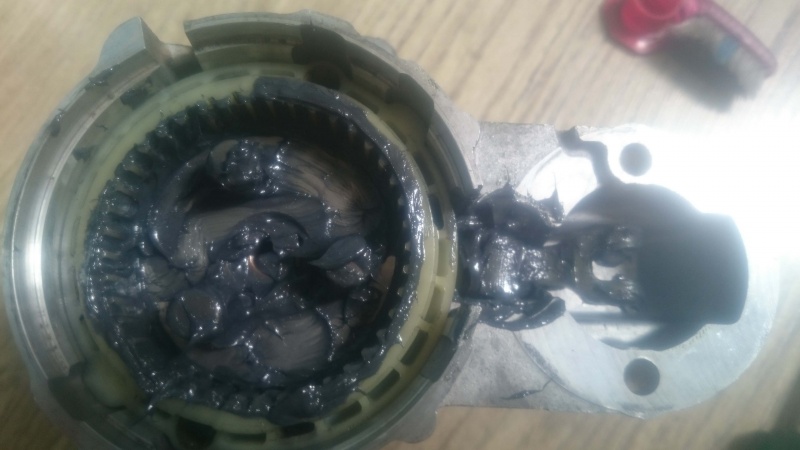

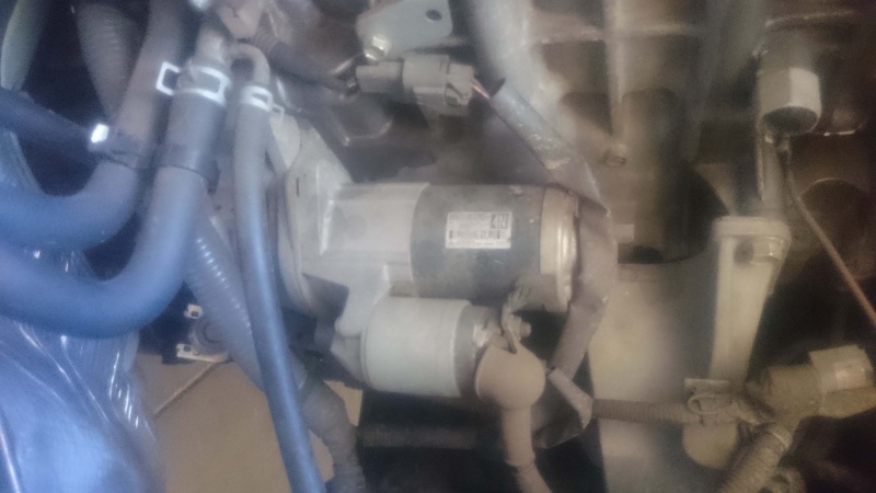

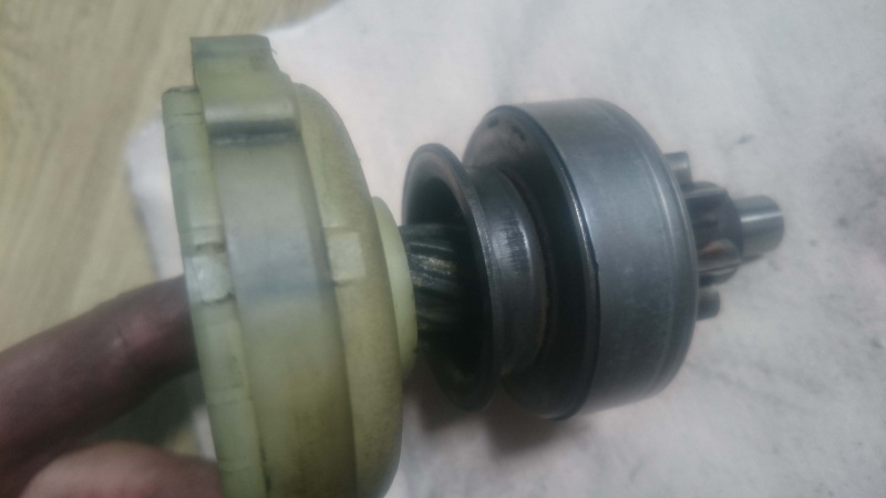

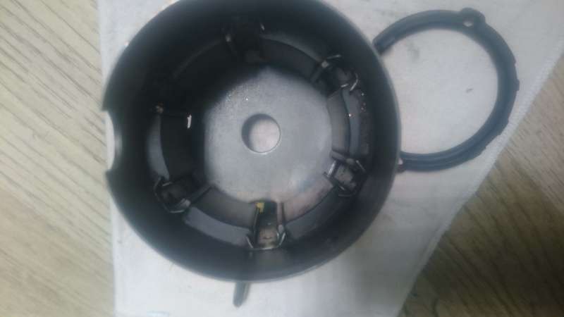

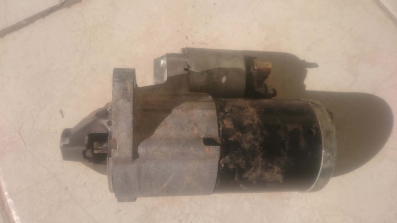

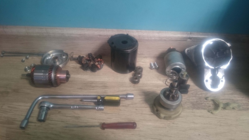

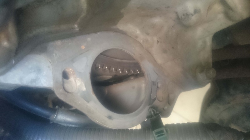

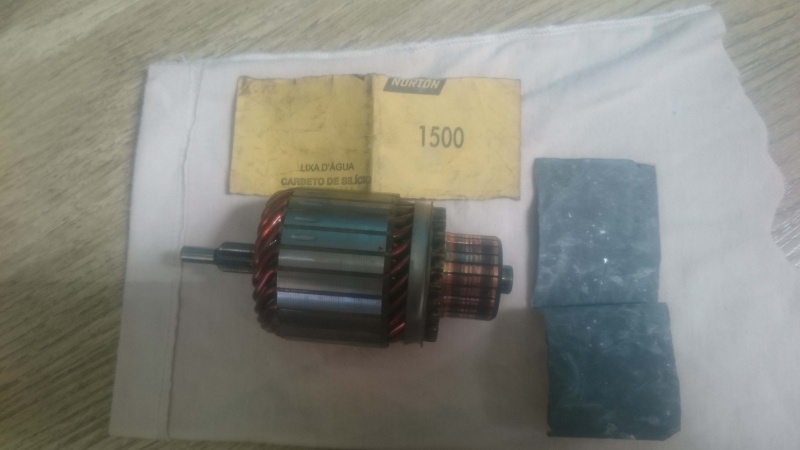

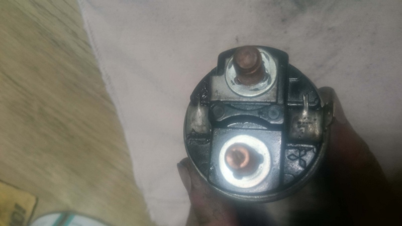

    GV3 L4 2.0 Limpeza Motor de Arranque
    Barulhos muito chatos de carro de camarada ao ligar e desligar o carro. Novamente o barro não perdoa. Nenhuma peça foi trocada, apenas limpeza e lubrificação.
    OBS1: Geralmente se tira por baixo e é bem chato, mas fiz por cima pq estava sem o coletor de admissão;
    OBS2: Aparentemente IDENTICO ao da Tracker. A versão 3.2 tb tem parte de casco e componentes internos identicos, segundo sites com vista explodida.
    Seguem algumas fotos ilustrativas da brincadeira:
    Overview do dito cujo sem o coletor:
    Anexo 564273

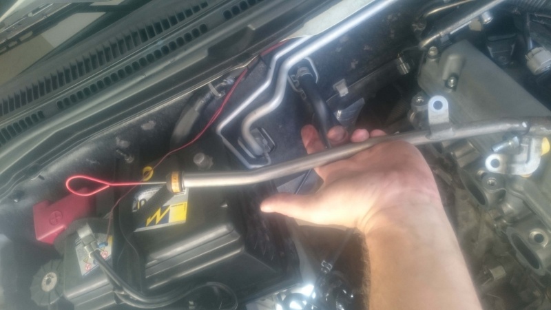

    Posição de chaves para retirada, bem como a retirada do tubo da vareta de oleo de cambio auto para facilitar:
    Anexo 564274 Anexo 564275
    Anexo 564276 Anexo 564277
    Visão geral do apetrecho:
    Anexo 564278 Anexo 564279 Anexo 564280

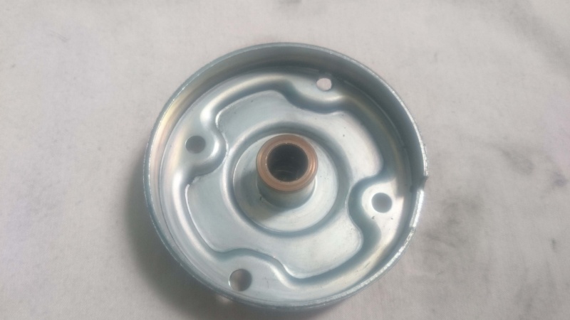

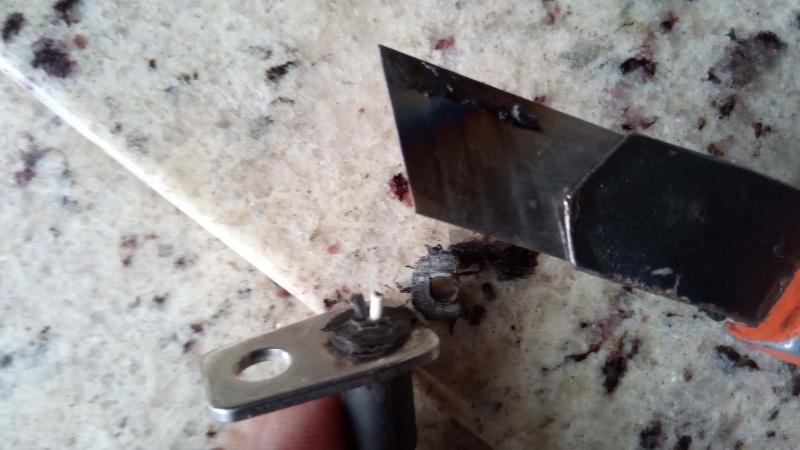

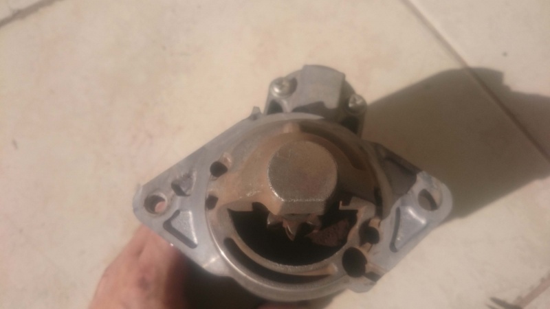

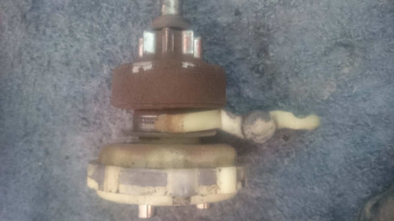

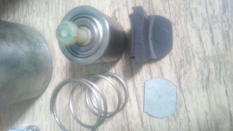

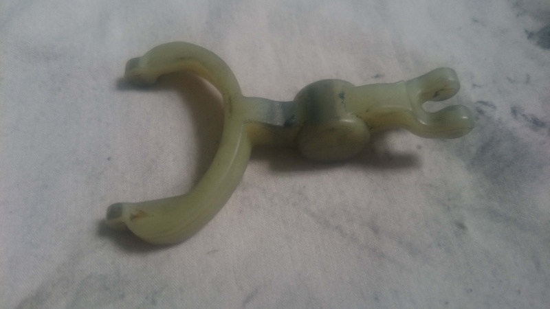

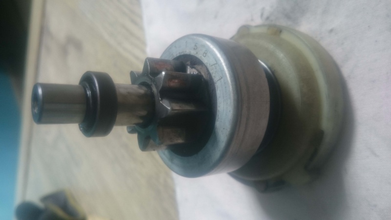

    Desmontagem:
    Anexo 564281 Anexo 564282 Anexo 564283
    Anexo 564284 Anexo 564285 Anexo 564286
    Anexo 564287 Anexo 564288 Anexo 564289
    Anexo 564290 Anexo 564291 Anexo 564292

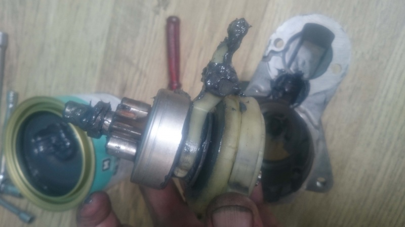

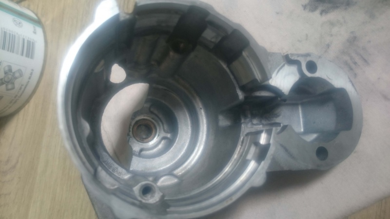

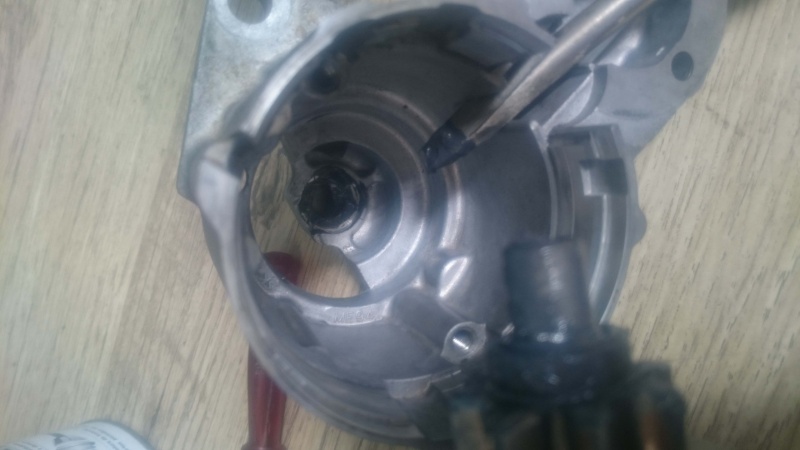

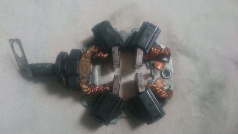

  • 08/02/2019, 15:18
    Chuva
    9 Anexo(s)
    Anexo 564293 Anexo 564294 Anexo 564295
    Anexo 564296 Anexo 564297 Anexo 564298
    Anexo 564299 Anexo 564300 Anexo 564301

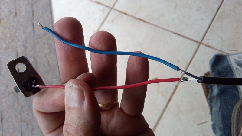

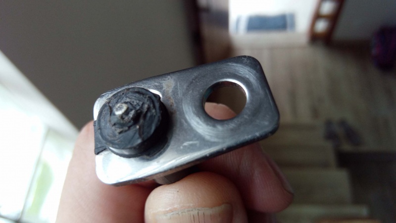

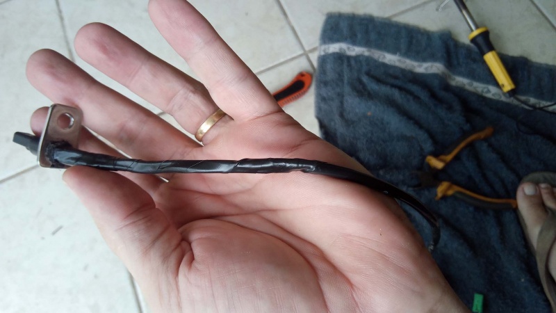

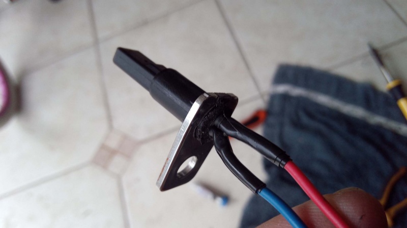

    GV3 Recondicionamento de cabo ABS (Roda traseira)
    Acomete a kits lifts muito altos sem o prévio ajuste da posição de fixação dos cabos ABS.
    Esse cabo já havia estourado de um camarada e emendei um fio para deixá-lo 5cm mais comprido e evitar novo rompimento:
    Anexo 564516 Anexo 564517
    Anexo 564518 Anexo 564519
    Anexo 564520

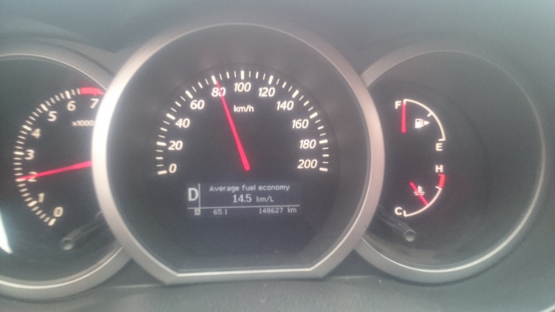

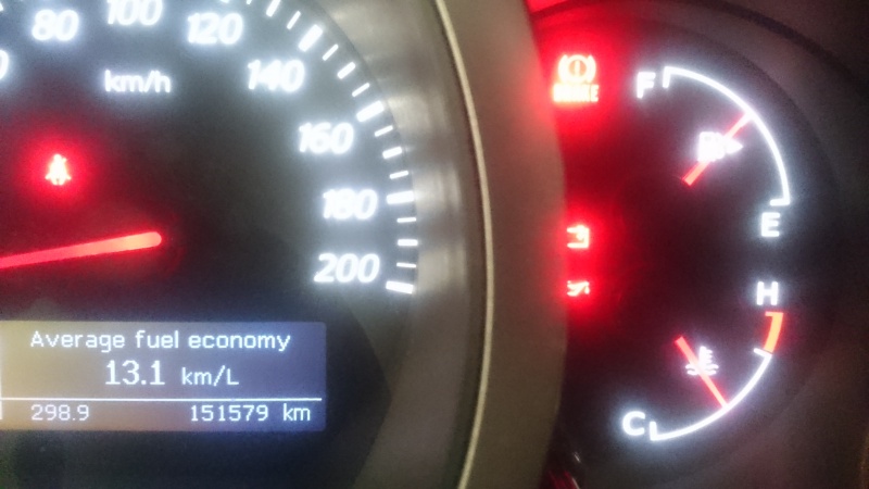

  • 18/02/2019, 18:07
    Chuva
    2 Anexo(s)
    Ola Marcos,
    Funciona sim!!! Mas há ressalvas!!
    Fiz diversas contas comparativas e CONSIDERANDO o ajuste de kms percorridos com ohodometro REAL (msm com pneu medida original) e as falhas do maluco computador de bordo, posso dizer que a maioria dos carros faz 9km/l com os bicos alternativos.
    Perceba que a autonomia é praticamente igual os bicos originais mas com a grande VANTAGEM de dificilmente entupir, já que os 4 furos são ENORMES em comparação aos furos originais.
    Como, msm com a msm vazão, há mais facilidade de se expelir o combustível com 4 furos maiores, o carro fica até mais esperto e responde mais rápidamente. Assim, com essa facilidade temos que, comparativamente ao método de condução com os bicos originais, é possivel economizar pisando muito pouco no acelerador e o carro tende a beber menos, já que "anda" mais!!
    MAS NEM TUDO SÃO FLORES...
    1 - apesar de termos tentado adquirir de diversas fontes teoricamente confiáveis, há muito bico injetor vagabundo e falsificado. Chinês do chinês. Isso quer dizer que há problemas de funcionamento, travamentos fechados e gotejamentos (afogamento na repartida com o carro a frio). Acredito que isso pelo fato dos bicos de Tracker serem lá fora usados em motor de popa yamaha (isso msm: barco!) e por isso não precisam ser tão precisos... aceita até sujeira e água do mar.. kkk
    2 - diante dessa questão temos que outros bicos mais especificamente criados para automóveis sejam menos suscetíveis a falhas, como os bicos de tr4 não flex e outros carros mais potentes, como o subaro. Isso devido as características físicas e funcionais praticamente 100% equivalentes. O dilema aqui é achar bico ZERO, ORIGINAL e a um PREÇO BOM!! O que é bem dificil
    3 - apesar da autonomia poder ser conquistada, os bicos alternativos não tem resistencia ohmica parecida com os bicos originais (13 x 15ohms) o que aparentemente faz com que o CB (computador de bordo) faça os cálculos erroneamente. Na bomba a autonomia dá 10km/l mas no painel mostra 12, 13.. Apenas em estrada com pé leve essa autonomia tende a bater.
    DE QQUER FORMA, existe muita informação coletada e espero ter ajudado, mas eu nunca mais coloco bico original nos meus carros.. kkk
    Veja dois exemplos (repare que nos dois exemplos sempre tento rodar mais de 50km):
    Anexo 564627 Anexo 564628
    Em estrada plana a 80km/h já fiz 17,5km/l sem passar de 2k giros!! haja paciencia, mas DÁ!!!
