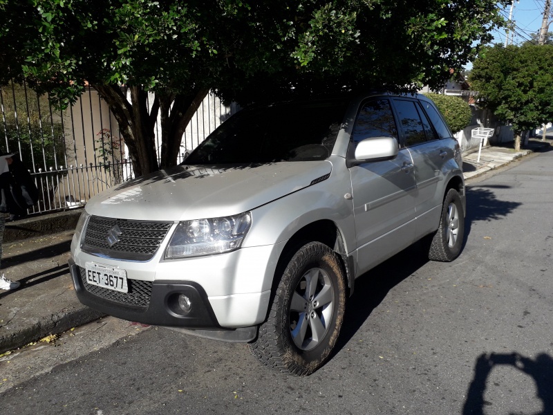

    olha aí com os 265
    Anexo 567434
    agora é só curtir

    E sua GV tá linda! Ainda mais com esses pneus!! O meu estão com Michelin LTX Force 225/65/17. Por enquanto estou bem feliz com eles!
