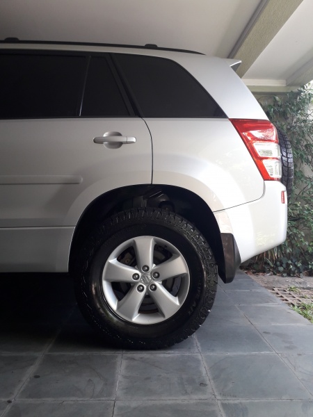

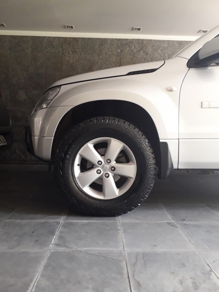

    Pessoal, para quem procura saber como fica nosso gv com pneus grandes, taí!
    lift de 32mm na frente e 37 atras, com centralizador de roda traseiro, pneus 265/65r17Anexo 571705Anexo 571706 e parabarros by Ali express

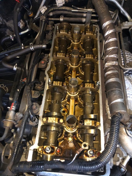

    GV3 L4 2.0 Estado de conservação do motor.
    Pra galera que está começando a abrir a tampa de válvula pra fazer alguma manutenção ou até mesmo algo mais sério nas partes de baixo do motor, seguem duas fotos auto explicativas sobre o estado de conservação interno do motor considerando-se principalmente a limpeza. Esta determinada pela troca correta e cotidiana do óleo.
    Segestão eterna para o motor j20a: óleo SINTÉTICO 5W30 de boa marca (mobil, valvoline elaion, etc..)..
    OBS: Selenia e Havoline não são "óleos", cuidado!
    Recomendada troca total, sem mistura nunca, nem de viscosidade nem de marca (há aditivos diferentes, a cada 5kkm.
    Se tiver o mesmo óleo da última troca vale completar, já que com a idade a grande maioria está queimando mais óleo devido principalmente as folgas dos retentores de válvula. Varia de 1 a 3 L a cada 5kkm.
    Abaixo motor bem cuidado com fino "verniz" amarelo nas partes metálicas (sai fácil com descarbonizante: apenas como exemplo, não é para jogar descarbonizante!!)
    Anexo 571784
    Já abaixo o motor de um proprietário negligente: motor rodando a seco, óleo baixo ou troca em tempo muito longo.
    Até que não está tão ruim, como há casos com borras que parece gordura pele de frango.. kkk
    Anexo 571785

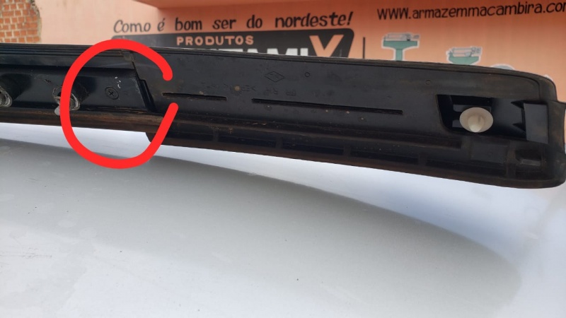

    Como recolocar o rack?
    Alguém poderia escrever aqui como recolocar o rack?
    Precisa de novas presilhas (essa branca da foto)?
    Postado originalmente por Chuva Ver Post
    GV3 Ponteira de teto
    Dica de camarada sobre a retirada e colocação dessa peça que quebra frequentemente em diversos carros.
    Tentar soltar o conjunto inteiro e trabalhar no parafuso de fixação inferior para se apertar a peça nova a contento.
    Anexo 571343

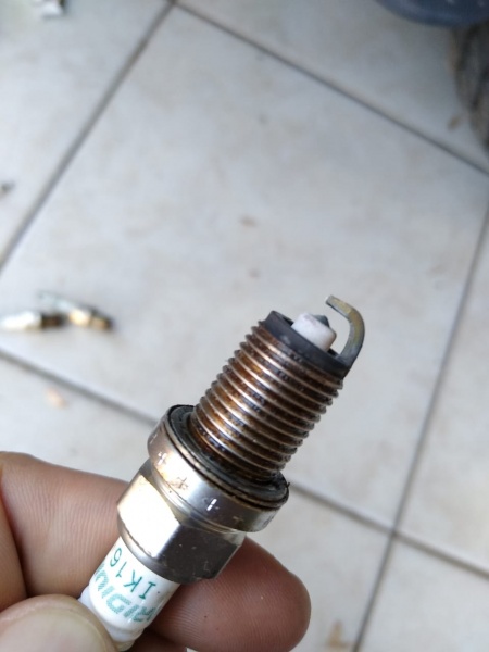

    GV3 L4 2.0 Vela Falsa!!
    É raro e há muito bafafá sobre isso na hora da compra, pessoas com muita dúvida.
    Os aspectos de vela falsa são o anel frouxo ou destacável da vela, a tinta das inscrições não brilhar junto com a ceramica, o eletrodo ser meio zuado, entre outras.
    Essa que peguei na mão a marca não brilha e eram de iridium, ou seja, o eletrodo foi completamente comido pelas centelhas. Se fossem realmente de iridium nao ficariam assim gastas.
    O carro saiu de 6km/l para 9km/l so com a troca de velas.
    OBS: um detalhe sobre compra no Mercado Livre. Infelizmente as velas muito baratas tendem a ser falsas. Não existe almoço gratis! É impossivel alguem vender legalmente um jogo de velas de marca pela metade do valor. A foto as vezes é igual, mas na sua mão pós compra o produto é outro. Assim, esse tipo de item, se houver jeito, compre em loja física.
    As velas que ja comprei sem NF no ml, ou eram roubadas ou estoque velho, fica a dica

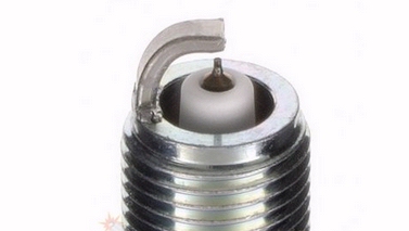

    Vela com eletrodo de iridium:
    Anexo 572118
    Vela de iridium Denso Falsa (eletrodo gasto/comido):
    Anexo 572119
