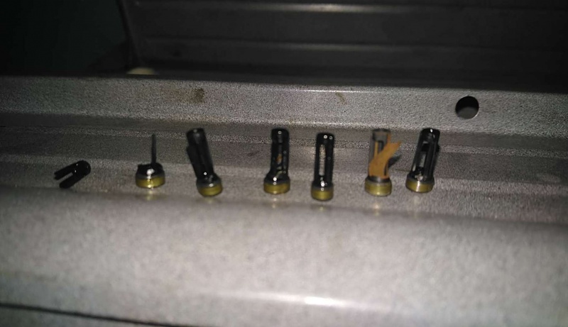

    GV3 V6 3.2 Peneiras de bicos injetores
    Depois de 100kkm este é o estado dos micro filtros dos bicos injetores da V6 que nunca viu limpeza de bico injetor.
    Ai o seu mecânico não acha o reparo e diz que não precisa trocar..
    A preocupação são os "trecos" de peneira que esfarelaram no mecanismo interno e foram ejaculados no feixe do bico. Será?
    Ou seja, tem que ser muito bem limpos. Usei a lupa para conferir se havia algo no meio do caminho, mas a partir de um ponto não é possível ver. O teste de vazão e estanqueidade estão normais e o carro não afoga após pouco tempo parado mais (estanqueidade) e não houve nenhum sintoma de se travar aberto ou fechado (o que pode causar calço hidráulico).
    Assim, a conclusão é a limpeza periódica desses itens, que quando encontrados a sugestão do mecânico que não quer testar a fundo o funcionamento é a troca dos bicos. Há mais de um relato e até mesmo em casa galera conseguiu limpar e salvar o bico, sem ter que trocar um ou o conjunto preventivamente.
    Se houver bala na agulha o ideal é comprar os 6 novos originais na rockauto que vem chegando a bom custo e sem taxa. Mas dependendo do rumo da economia não é possivel saber como será essa situação num futuro.
    Os bicos gringos são infinitamente mais baratos que no ML ou sites nacionais. As x até compensa pagar o imposto de importação (taxação da alfândega) quando os produtos chegam no Brezel.

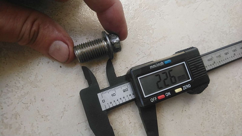

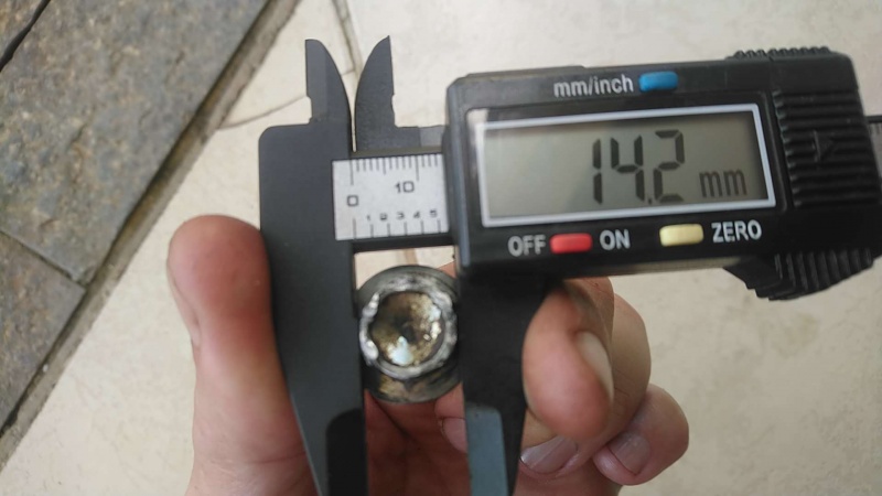

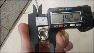

    GV3 L4 2.0 Parafuso bujão do Cárter do Motor
    Recebi um carro para fazer mais algumas coisas e trocar o óleo. Fiz diversas trocas de óleo, inclusive nesse caro, mas nunca tinha visto tal situação de bujão.
    A troca anterior foi feita num mecânico conhecido em SP. Acontece, mas pq usar a pneumática pra apertar um parafuso desses? Pra não vazar é só trocar a arruela metálica de vedação.. mas...
    Enfim, tentei de tudo, já que a cabeça do parafuso não era mais 14 e sim já estava bastante arredondada. Aproveitei para coletar as medidas. O passo da rosca parece ser 1,25.
    GV3 2009 - Perfumarias e Lift 1 1/4" feito em casa-gv3-medidas-parafuso-carter-motor-j20a-1-.jpg GV3 2009 - Perfumarias e Lift 1 1/4" feito em casa-gv3-medidas-parafuso-carter-motor-j20a-3-.jpg GV3 2009 - Perfumarias e Lift 1 1/4" feito em casa-gv3-medidas-parafuso-carter-motor-j20a-2-.jpg

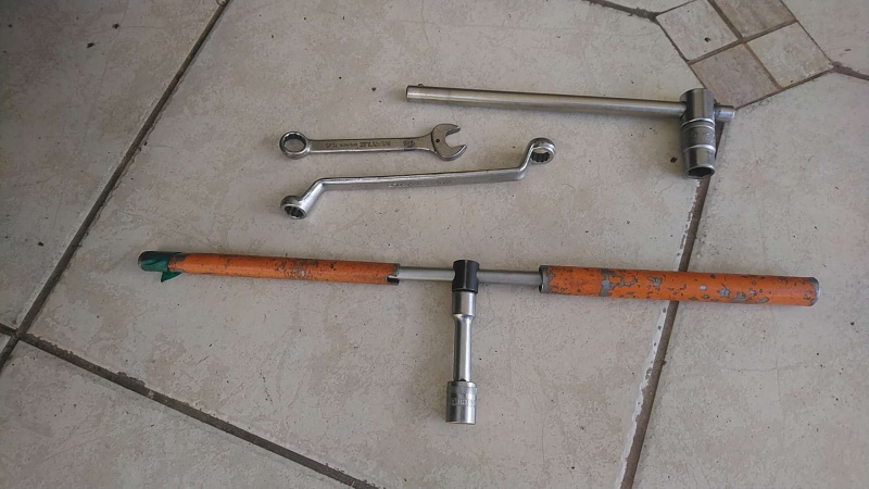

    Usei cabo de força, chave estrela, motor a quente e já ia soldar uma porca grande na cabeça desse parafuso quando pensei no seguinte:
    Como há espaço, se eu puder esmirilhar os lados da cabeça do parafuso e modelar uma cabeça 13mm?
    Dessa forma consegui encaixar uma chave 13 com a adaptação abaixo e com os dois braços em alavanca o cretino saiu.
    Fez um barulho absurdo e pensei que tinha quebrado o carter. Mas deu tudo certo. Mais uma pra coleção..
    GV3 2009 - Perfumarias e Lift 1 1/4" feito em casa-gv3-chave-14-montada-para-retirar-parafuso-carter-j20a.jpg

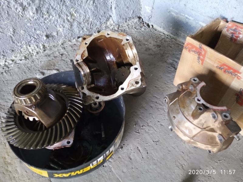

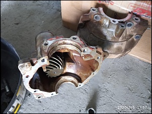

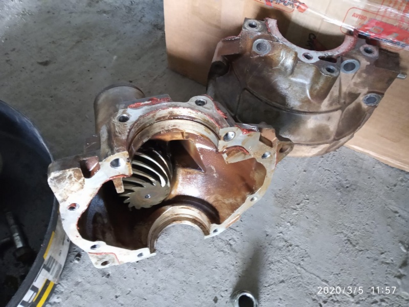

    GV3 V6 3.2 Diferencial Dianteiro
    Como alguns sabem, os diferenciais entre as duas versões (2.0 e 3.2) no Brasil são diferentes. O diferencial traseiro da versão 4x2 2.0 tb parece ser diferente.
    Então se tiver algum problema no diferencial do seu carro não vai adiantar ir num desmanche ou web e conseguir um que encaixe no seu carro perfeitamente sem pesquisar a fundo os detalhes. Há diferença de dentes. A V6 tem um dente a mais por exemplo na planetária. Nos sites gringos como partsouq tb há de se tomar cuidado na escolha entre os modelos pois lá fora há mais modelos que aqui. Isso sem contar que alguns códigos de peças não batem com os nomes descritos.
    Algumas pessoas já colocaram o diferencial dianteiro da 2.0 em V6 e relataram alguns sintomas como barulho. E com certeza o diferencial central trabalha forçado. Assim fica a dica de que a melhor saída se seu diferencial começar a ronronar é comprar algo nos gringos com a especificação certeira, inclusive incluindo seu chassis nas buscas.
    No caso abaixo concluiu-se que o diferencial estava com o rolamento solto de fábrica e não houve jeito de inseri-lo. O proprietário teve que adquirir um novo diferencial completo para essa V6.
    GV3 2009 - Perfumarias e Lift 1 1/4" feito em casa-gv3-v6-diferencial-dianteiro-com-rolamento-solto-de-fabrica-2-.jpg GV3 2009 - Perfumarias e Lift 1 1/4" feito em casa-gv3-v6-diferencial-dianteiro-com-rolamento-solto-de-fabrica-3-.jpg

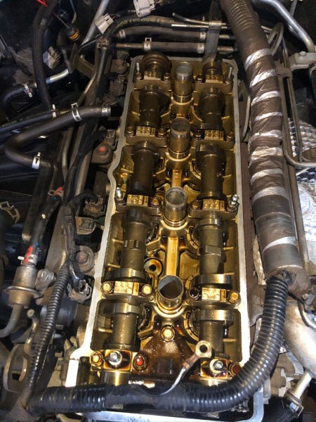

    GV3 L4 2.0 Estado de conservação do motor.
    Pra galera que está começando a abrir a tampa de válvula pra fazer alguma manutenção ou até mesmo algo mais sério nas partes de baixo do motor, seguem duas fotos auto explicativas sobre o estado de conservação interno do motor considerando-se principalmente a limpeza. Esta determinada pela troca correta e cotidiana do óleo.
    Segestão eterna para o motor j20a: óleo SINTÉTICO 5W30 de boa marca (mobil, valvoline elaion, etc..)..
    OBS: Selenia e Havoline não são "óleos", cuidado!
    Recomendada troca total, sem mistura nunca, nem de viscosidade nem de marca (há aditivos diferentes, a cada 5kkm.
    Se tiver o mesmo óleo da última troca vale completar, já que com a idade a grande maioria está queimando mais óleo devido principalmente as folgas dos retentores de válvula. Varia de 1 a 3 L a cada 5kkm.
    Abaixo motor bem cuidado com fino "verniz" amarelo nas partes metálicas (sai fácil com descarbonizante: apenas como exemplo, não é para jogar descarbonizante!!)
    GV3 2009 - Perfumarias e Lift 1 1/4" feito em casa-gv3-l4-2.0-motor-j20a-bem-cuidado.jpg
    Já abaixo o motor de um proprietário negligente: motor rodando a seco, óleo baixo ou troca em tempo muito longo.
    Até que não está tão ruim, como há casos com borras que parece gordura pele de frango.. kkk
    GV3 2009 - Perfumarias e Lift 1 1/4" feito em casa-gv3-l4-2.0-motor-j20a-carbonizado.jpg

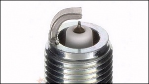

    GV3 L4 2.0 Vela Falsa!!
    É raro e há muito bafafá sobre isso na hora da compra, pessoas com muita dúvida.
    Os aspectos de vela falsa são o anel frouxo ou destacável da vela, a tinta das inscrições não brilhar junto com a ceramica, o eletrodo ser meio zuado, entre outras.
    Essa que peguei na mão a marca não brilha e eram de iridium, ou seja, o eletrodo foi completamente comido pelas centelhas. Se fossem realmente de iridium nao ficariam assim gastas.
    O carro saiu de 6km/l para 9km/l so com a troca de velas.
    OBS: um detalhe sobre compra no Mercado Livre. Infelizmente as velas muito baratas tendem a ser falsas. Não existe almoço gratis! É impossivel alguem vender legalmente um jogo de velas de marca pela metade do valor. A foto as vezes é igual, mas na sua mão pós compra o produto é outro. Assim, esse tipo de item, se houver jeito, compre em loja física.
    As velas que ja comprei sem NF no ml, ou eram roubadas ou estoque velho, fica a dica
    Vela com eletrodo de iridium:
    GV3 2009 - Perfumarias e Lift 1 1/4" feito em casa-vela-de-iridium-.jpg
    Vela de iridium Denso Falsa (eletrodo gasto/comido):
    GV3 2009 - Perfumarias e Lift 1 1/4" feito em casa-gv3-vela-falsa.jpg
