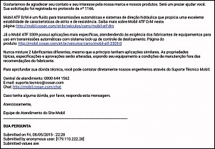

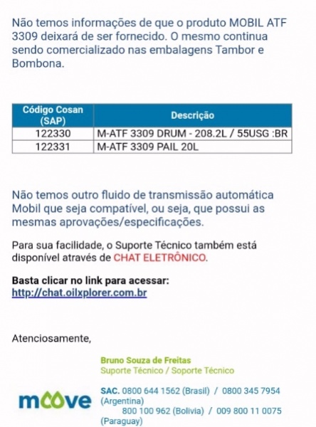

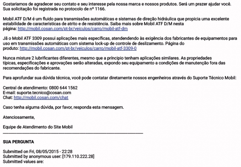

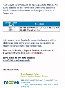

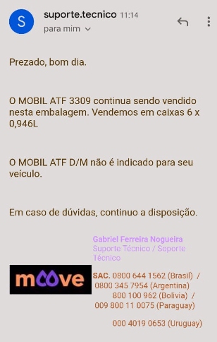

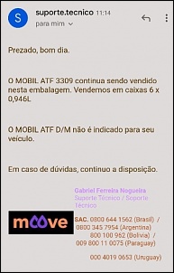

    GV3 Óleo de Câmbio.
    Não é novidade para muitos, mas com a idade e necessidade de troca de óleo de câmbio e com as CSSs desaparecendo no brasil, fica cada vez mais dificil trocar o óleo de câmbio pelo produto original indicado pelo fabricante, o ATF3309 (ou ATF3317, que só tem fora do Brasil).
    Assim, muitos vendedores de css, principalmente no nordeste, estão empurrando o ATF D/M, que é um excelente Dexrom III, mas não foi feito para os cambios das GV3s. (SX4 simn!).
    Ou seja, há muitas hipóteses sobre isso e, descartando a desova de estoque, a índole em nos passar produto que danifique o veículo, acredito que a ignorância sobre o produto vendido é a mais plausível.
    Diversos questionamentos sobre a substituição desse óleo foram feitos no passado e recentemente, e deixo aqui o resumo da saga para quem tb se achar enganado na hora da compra. O mais incrivel é quando o camarada compra o ATF 3309 na NF e na entrega recebe o ATF DM.
    As especificações de uso, funcionamento, temperatura, etc são diferentes, infelizmente.
    Há muitos relatos, repetindo aqui, de pessoas que negligenciaram essa informação e colocaram outro óleo de cambio nas GVs. Muitos perderam o cambio, tiveram que trocar as microembreagens e o custo é alto. Te sugerem Motul Multi, Dexrom VI, Petronas não sei o que.. etc.. a maioria sintético ainda.. nosso famoso e maravilhoso óleo é simplesmente Mineral!!
    Enfim, questionei um amigo que tem acesso ao sistema de compra nacional, já que essas csss do Nordeste insistem em dizer que é indicação da fábrica.
    Como sou pentelho, com um pedido de TESTE de compra para a fábrica, a discriminação entre os dois óleos é diferente e a remessa da Mobil para a CSSs tb vem com discriminação diferenciando por códigos distintos os dois óleos, simples assim.
    Vendedores de CSSs vendendo gato por lebre, informando que o próprio sistema da fábrica chama os dois produtos como um só..
    Questionados ainda te peitam e ficam nervosinhos.. kkk triste realidade..
    GV3 2009 - Perfumarias e Lift 1 1/4" feito em casa-pergunta-mobil.jpg GV3 2009 - Perfumarias e Lift 1 1/4" feito em casa-pergunta-mobil-2.jpg GV3 2009 - Perfumarias e Lift 1 1/4" feito em casa-pergunta-mobil-3.jpg
    OBS: o óleo mais próximo do 3309 é o Toyoto ATF T-IV, mas que custa mais caro..

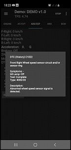

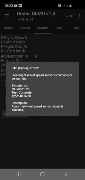

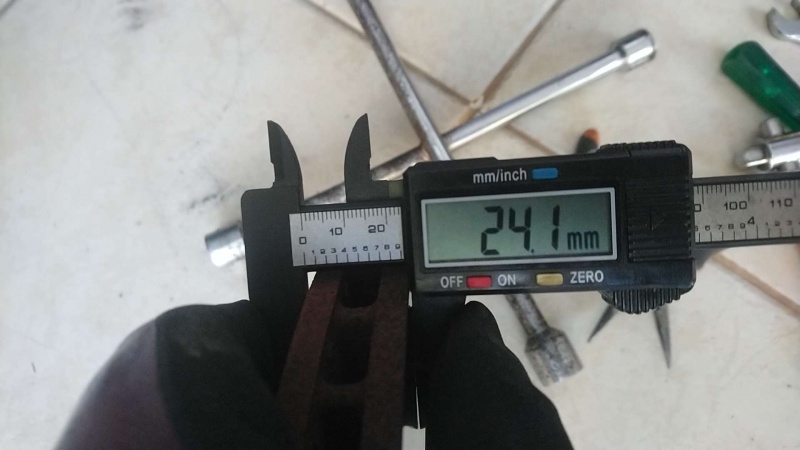

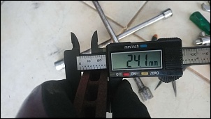

    GV3 Discos de freio
    Depois de troca de pastilhas e discos dianteiros a trepidação não sumir durante a frenagem, podem ser os discos traseiros empenados.
    Na V6 segue erro do módulo quando sente a trepidação. Somente com a troca dos discos foi solucionado.

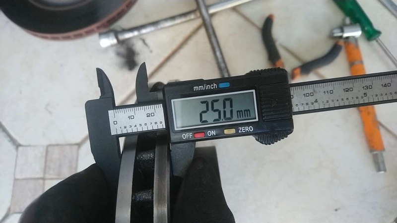

    Abaixo outro carro que foram trocados os dois discos dianteiros e a trepidação realemente sumiu depois de se dar uma limpada e lubrificada nos dois parafusos de correr das pinças..
    Novo x Velho
    GV3 2009 - Perfumarias e Lift 1 1/4" feito em casa-gv3-disco-de-freio-dianteiro-novo-x-velhos-2-.jpg GV3 2009 - Perfumarias e Lift 1 1/4" feito em casa-gv3-disco-de-freio-dianteiro-novo-x-velhos-1-.jpg

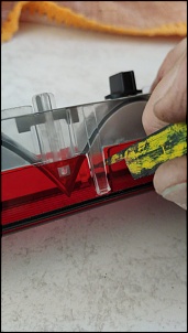

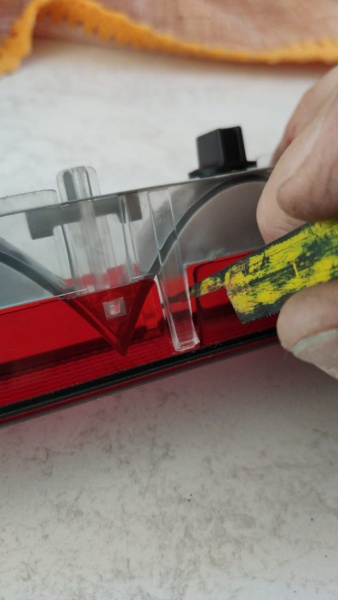

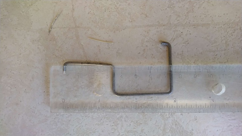

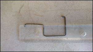

    GV3 Break Light
    Duas ferramentas funcionais para a retirada do breaklight e troca de lâmpadas.. mas haja paciência..
    GV3 2009 - Perfumarias e Lift 1 1/4" feito em casa-gv3-ferramenta-1-para-retirada-de-break-light.jpg GV3 2009 - Perfumarias e Lift 1 1/4" feito em casa-gv3-ferramenta-2-para-retirada-de-break-light.jpg
