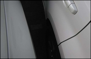

    GV3 L4 2.0 BR Moldura painel
    Curiosidade moldura de multimidia: algumas são bipartidas, outras não, depende do modelo e ano. Ou seja, umas são mais fáceis, outras não para desmontar..
    A abaixo é inteiriça. As minhas 2.0 eram partidas. As V6 tb são partidas..
    GV3 2009 - Perfumarias e Lift 1 1/4" feito em casa-gv3-moldura-br-inteirica-de-multimidia-partir-de-2013.jpg

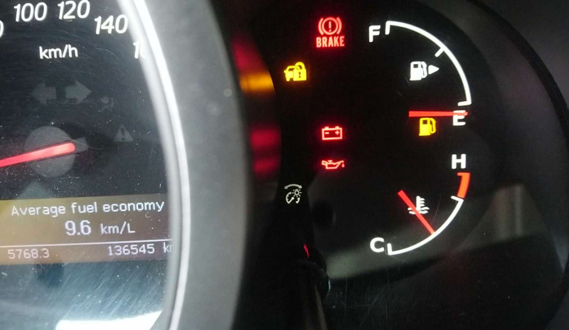

    GV3 Ponto de ponteiro para pane seca
    Pesadelo de muitos com medo de chegar no final do tanque para pane seca, mas tá aí o teste.
    A pane seca deixa uns ~5L no máx no tanque. A luz de aviso se acende (em cjs bomba/filtro com nível de boia original) sobrando ~15L no tanque.
    GV3 2009 - Perfumarias e Lift 1 1/4" feito em casa-gv3-v6-3.2-um-pouco-antes-da-pane-seca.jpg
    Dois mitos:
    * Usar tanque cheio "economiza" combustível:
    Considerando que o uso do combustível é contínuo e não vai se deixar o carro parado por longo período de tempo, umas 2 semanas por exemplo, a questão de evaporação fica praticamente eliminada e o fato do combustível se esvair mais rapidamente ao usar o carro é pelo fato dos formatos dos tanques serem trapezoidais, ou seja, com volume menor no fundo. Isso significa que quanto mais cheio o tanque menos a bóia abaixa tb.
    * Queima de bomba por pane seca:
    Oras, se não há combustível no tanque como que se queima a bomba? Por culpa do própriotário que tenta ligar o veículo por demasiado período de tempo, pois se acabar o combustível e vc não tentar ligar o carro nada acontece de prejudicial à bomba.
    Sobre aquecimento, usar o tanque na reserva não vai deixar de resfriar sua bomba, pelo menos nas GV3s, já que o fluido succionado pelo pré-filtro sobe internamente pelo corpo interno da bomba ao ser succionado pela turbina, ou seja, há contato direto da carcaça mertálica do corpo da bomba com o fluido gelado.

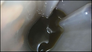

    * Tanque na reserva tras mais sujeira e estraga bomba e bicos:
    As sujeiras mais solidas e grandes fica na base do pré-filtro e não o ultrapassam. Estando o tanque cheio ou não essas particulas ficam fixas entre o copo e o pre-filtro e não vão mudar de lugar por volume de fluido. A sujeira enrustida nos filtros saturados sim que passam até pelo filtro e sujam os bicos injetores, incluisive colapsando-os caso um diluente muito forte seja usado não cotidianamente no sistema, aquelas idéias mirabolantes de se jogar querosene ou perfect clean num tanque na reserva = hgada total! Usado frequentemente desde novo td bem, mas de uma vez colapsa! Mais de um caso de bomba queimada por travamento depois do procedimento de "limpeza"..
    OBS: Cor da mijolina (sujeira) que sai do filtro saturado após se inserir diluente no tanque para "limpar' os sistema e que "queima" nos seus bicos injetores:
    GV3 2009 - Perfumarias e Lift 1 1/4" feito em casa-gv3-v6-3.2-cor-da-primeira-passagem-de-querosene-pelo-filtro-saturado-original.jpg

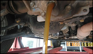

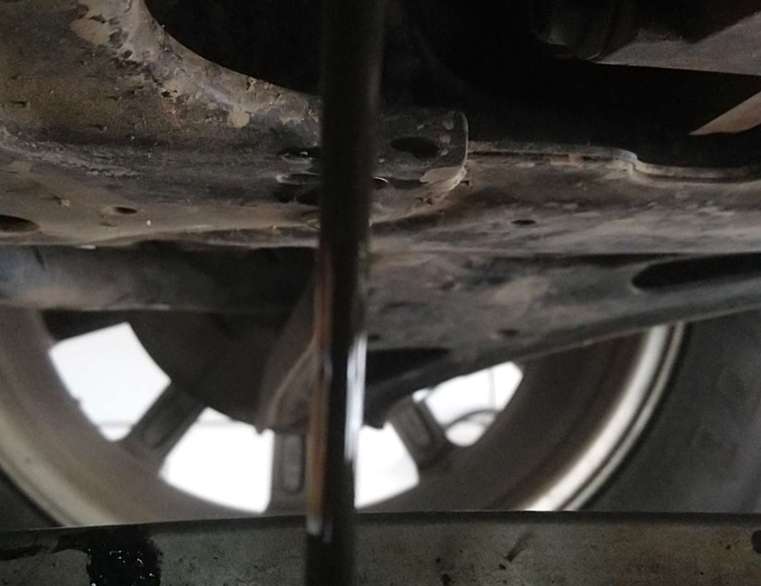

    GV3 Óleo de diferencial
    O óleo abaixo é o orignal japonês de ÓTIMA qualidade e inincontrável no Brezel. Custa uns R$ 100 o litro.
    Por isso que o carro original com óleo nunca trocado tem coloração translucida ainda mesmo com 50kkm. Os substitutos nacionais, geralmente o 80w90gl5 da petrobrás se suja/cozinha com 30kkm, principalmente o diferencial dianteiro, são não se infecte antes com tchibuns pelos respiros dos diferenciais.
    Isso quer dizer que a troca periódica a cada 30kkm pelo menos é mais do que indicada, infectando ou não o sistema.
    Cuidados especiais com os trocadores Hulk que apertam os parafusos bujões. Caso usem muito feijão, a próxima troca não acontecerá! E procedimentos de solda nos parafusos é que resolvem. São caros, feios e traumatizantes.
    Assim, pouco aperto nos bujões por favor!
    GV3 2009 - Perfumarias e Lift 1 1/4" feito em casa-gv3-oleo-original-de-diferencial.jpg

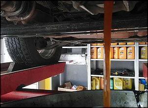

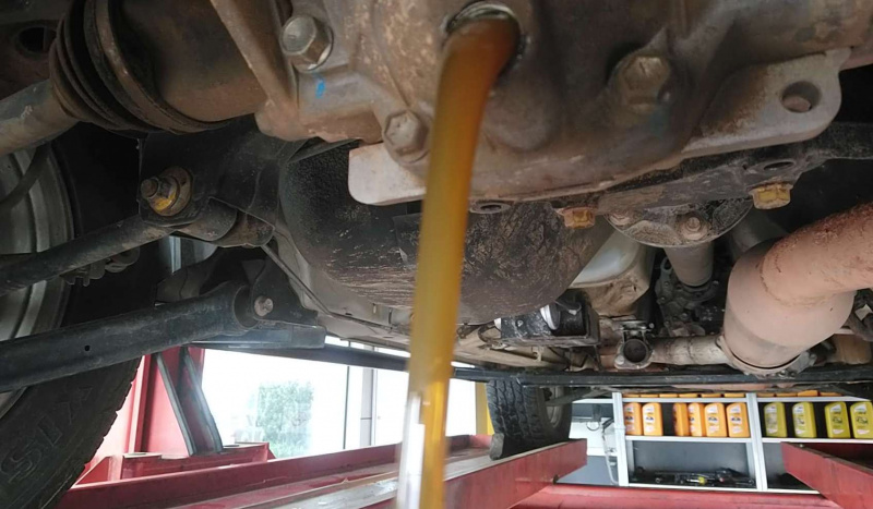

    Exemplo da coloração dos 3 diferenciais trocados com pouco mais de 20kkm. Carro de uso na cidade (sem infecção por tchibum):
    Dianteiro:
    GV3 2009 - Perfumarias e Lift 1 1/4" feito em casa-gv3-v6-3.2-rs-dif-dianteiro-com-20kkm.jpg
    Central (T-Case):
    GV3 2009 - Perfumarias e Lift 1 1/4" feito em casa-gv3-v6-3.2-rs-dif-central-com-20kkm.jpg
    Traseiro:
    GV3 2009 - Perfumarias e Lift 1 1/4" feito em casa-gv3-v6-3.2-rs-dif-traseiro-com-20kkm.jpg

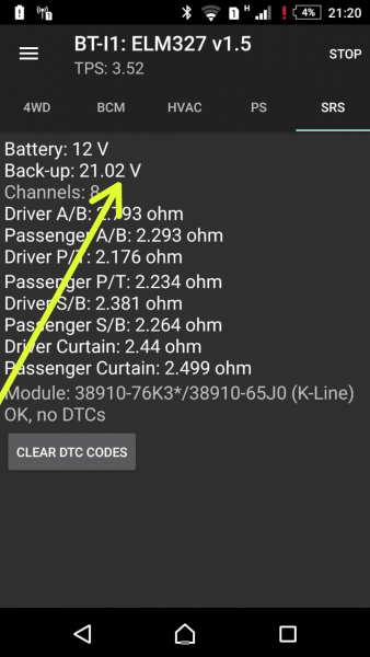

    GV3 Curiosidade de bateria extra
    Há uma bateria extra no carro que alimenta o airbag em caso de colapso de impacto. O problema é saber se esta tb precisa ser substituida para o sistema funcionar..
    GV3 2009 - Perfumarias e Lift 1 1/4" feito em casa-gv3-v6-3.2-bateria-de-bkp-do-airbag.jpg

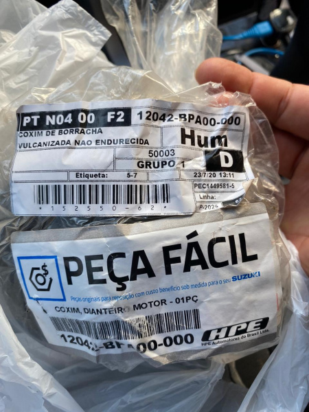

    GV3 V6 3.2 Coxim do motor
    Algumas sagas para essa troca ocorreram e a CSS mais uma vez passa a perna no cliente.
    Vendem a peça abaixo como nova, programa Peça Fácil com qualidade B, que é a peça B do fornecedor B, encontrada pela metade do preço, ambas idênticas e lacradas.
    GV3 2009 - Perfumarias e Lift 1 1/4" feito em casa-gv3-v6-3.2-coxim-do-motor.jpg
    Pesquise e não acredite que a CSS não usa da sua ingenuidade..

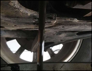

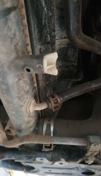

    GV3 V6 3.2 Saída de fluido do Radiador
    Para quem acha que os radiadores entre 2.0 e V6 são iguais, a diferença se dá apenas na saída do fluido na parte de baixo, onde visto o carro de frente a saída fica a esquerda, diferente da 2.0 na direita.
    GV3 2009 - Perfumarias e Lift 1 1/4" feito em casa-gv3-v6-3.2-mangueira-saida-radiador.jpg
    Caso a caixa plástica inferior possa ser trocada o intercâmbio é possível.
